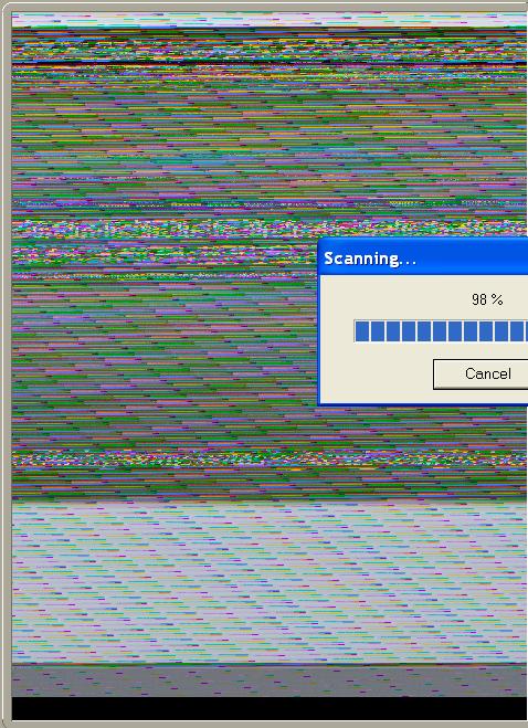

Er det noen som vet hva som kan vere grunnen til at jeg har fått feil på min Cannon 3000F scanner etter at jeg byttet fra Pentium 4 til AMD 64.
Jeg har et MSI K8N Neo4 Platinum/sli 939. og AMD 64 3200+.
Det blir en masse streker og bare dårlige scanninger.
Når jeg kobler scanneren til min Acer 800 LMI Travelmate så er virker alt som det skal.
Har lagt ved et bilde så dere kan se hva som skjer
Takker for all hjelp.

Jeg har opplevd tilsvarende med andre scannere (både Microtek og Cannon). Problemet manifisterer seg ved at farvescanning blir forvrengt (som vist i trådstarters bilde) mens gråskala blir ok. Jeg har løst slike problemer ved å legge inn nyeste drivere fra scannerprodusenten etter å ha fjernet de Windows legger inn.

Har nå fått testet scanneren en del men det ser ikkke ut til at det har blitt så mye bedre etter att jeg la inn de nye ForceWare-driverene fra Nvidia.
Til scanneren bruker jeg de nyeste driverene...
Er det noen som har noen forslag ?
