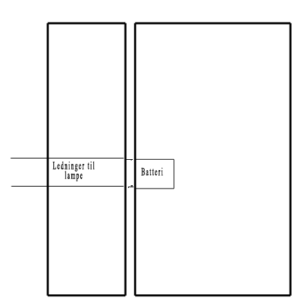

DE1 Skrevet 15. juni 2005 Forfatter Skrevet 15. juni 2005 Men det hadde kanskje vært en idè å feste et lite batteri til dørhåndtaket..Er det noe som har peiling på om det er vondt/dumt? Eller skal jeg droppe det og heller ha en alarm?

lugah Skrevet 15. juni 2005 Skrevet 15. juni 2005 (endret) Kan gjøres ganske så enkelt egentlig. Forslag #1 Endret 15. juni 2005 av lugah
DE1 Skrevet 15. juni 2005 Forfatter Skrevet 15. juni 2005 Takk, endelig et litt mere seriøst forslag!

aklla Skrevet 16. juni 2005 Skrevet 16. juni 2005 jeg har en løsning til deg kjøp en vippe-bryter, fest den til fest den slik på karmen eller døra at den flytter på seg når noen åpner den du kan jo også feste den slik at den går tilbake når de blir lukket igjen og slår av lyset

ChalStye Skrevet 16. juni 2005 Skrevet 16. juni 2005 http://www.elfa.se/elfa-bin/dyndok.pl?dok=126272.htm siden jeg ikke skjønte hvordan du har tenkt å koble det på døra slik at det får kontakt når den åpner seg så kommer jeg med en ny ide, du kobler batteriet(eventuelt en trafo) på 1 og 3 og legger ledningene inne dørkarmen slik at de bare har kontakt når døren er igjen så kobler et nytt batteri og pæra på 5 og 4 så vil pæra lyse når strømmen blir brutt i døra. mener 4 og 5 er nc, hvis noen vet noe annet er det bare å si ifra
