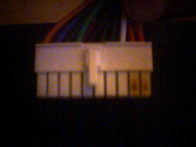

Etter å har bestilt med over natten pakke fra komplett (dyrt som faen) oppdaget jeg at det ikke passer med mitt gamle power (som overhode ikke er gammelt) på det nye socket 939 hk mitt.
Kjempe gøy, ikke nok med at komplett har sent meg en billigere minne brikke enn den jeg har betalt for, jeg får ikke brukt skiten heller.. ja ja, jeg vet at det er min feil, men dette her burde det vært gitt beskjed om, jeg er vel neppe den første som sitter her med en 20pinn når jeg trenger en 24.
Men finnes det overganger? Å om det finnes, hvor kan jeg få kjøpt en slik overgang?

Her er en overgang..
men du trenger ikke denne for at pc'n skal fungere. funker fint å bare putte inn den 20 pins kontakten..
Ok, så det du sier er at jeg ikke trenger 24pin? Da blir i så fall de fire siste ledig til høyre når man ser på kontakten fra den siden der låsehaka er.
Er det ikke noen bakdeler med 20 pin når det er ment å bruke 24?
Bakdelen er at hvis du bruker systemet opptil det det er ment for
så overbelastes lederene fra 20pins PSUen med for mye strøm og molexkontaktene på hovedkortet samt strømbaner .
Hensikten med 24 pins er at hoverdkortet med pci-e og ny spec kan dra mer strøm .
Og atx spekken måtte da oppdateres med å fordele ampere uttaket over flere ledere/kontaker/baner .
Samme med kontakt punktene på hovedkortet og strøm baner .
20pins og 20-24pins adaptere på 24pins hovedkort bør brukes med omhu .

Neivel , hvorfor tror du atx spec'en ble revurdert da.
Vi snakker om btx og atx 2.03 hovedkort med f.eks pci-e kort .
Totalt sett vil hovedkortet da ha mulighet til å trekke mer strøm enn
20pins molex er kvalifisert for.
Sålenge du er sikker på at du ikke fyller opp ditt nye NF4 kort og overgår det totale med sli og alt det kan trekke via pci-e slotter er det sikkert greit.
Men som sagt det krever at du VET .
Det ER en grunn til endringen , de har ikke gjort det for moro skyld.

Du får kjøpt overgang på Netshop i alle fall. Men undersøk om du har et hovedkort som trenger -5 volt . Da må du passe på og få den overgangen som alle 24 er kopplet. Er en vit ledning som mangler på en del overganger.

PCI-Express slotten skal kunne levere 75W til skjermkortet, for SLI hovedkort blir det 150W som hovedkortet skal kunne levere kun til skjermkort(a). VGA slotten leverer maks 35W (32,5) - bør være litt mer baner i kortet for å kunne levere opp til nesten 5 ganger mer power til skjermkort(a).
-Neppe "drømmesituasjon" for hovedkortet med strømkrevende skjermkort (6800GT , X850, 6600GT i SLI ...) og bli kjørt med 20 pin ATX kontakt som ikkje leverer "direkte" til skjermkort(a). Har man et "middels" skjermkort (6600GT eller under) og ikkje kjører 3DMark eller andre "heftige" belastninger på kortet (nyeste "største" spilla..) burde det fungere greit med 20 pin PSU (med 20 pin til hovedkortet).
Forsåvidt "samme" 12V utgang til alle plugger (Molex og "hovedkort-kontakt") for PSU med 1 eller 2 12V "kurser", for de med 12V1 og 12V2 er den ene "kursen" knytta til "P4"-kontakten som på hovedkortet er "øremerka" prosessor.

Det er lederene og molex kontaktene som har en begrensning i strømstyrke .
Så når hk kan trekke mer med den nye specen må strømmen fordeles på flere.
Samme prinsipp som kvadrat på kabler for 220v , man må opp fra 1,5 til 2,5
over en viss strømstyrke .
Så lenge det er god kontakt, altså at den ikke er slitt vil jo tapet i kontakten være minimal, åpne opp og se, er god kontakt til ledningen, og den er av aluminium ser det ut til...
Er det fremdeles uklart sjekk spekk på 20pins molex med
hhv awg16/18/20/22/24/26/28 kvadrat wire og type kontakt .
Se på kolonne 12-24 chk.size og AWG18
http://www.molex.com/pdm_docs/ps/blce16vg_ps.pdf
Hvilket sier max 5A pr.connector bronze(kobber) og ledning (hvis awg18)
Med andre dårligere connector matrialer enn messing/kobber er det 4A max.
Man kan se her hvilke AWG som benyttes med ATX her:
http://www.pcguide.com/ref/power/sup/partsMotherboard-c.html
awg18 untatt på pin 11 .

Når jeg satte sammen PC til en venn av meg var det slik at jeg kjøpte en NorthQ 400W strømforsyning med 20 pinner og Abit 3rd Eye Hovedkort med 24 pinner, når vi fant ut at det var for få pinner på kontakten ifra PSU'en bladde jeg opp i instruksjonboken til hovedkortet, der sto det at man kunne bruke 20pins kontakt på kortet men då måtte de og de pinnene stå uten kontakt, vi prøvde å putte kontakten slik det sto i bruksanvisningen, men da gikk den simpelthen ikke nedi, så vi prøvde de andre mulige kombinasjonene å putte den nedi. Det funket da vi koblet den lengst til "venstre" hvis man ser det slik at der man fester clipsen er nede (noe jeg syntes at var litt rart/bekymrende var at når kontakten sto slik så var ikke clipsen festet).
Vi startet opp PC'en uten problemer, og kjører den helt uten problemer. Regner med at siden det sto at det kunne være slik i brukermanualen så er det helt trygt, tror ikke de ville sagt det hvis det ikke var 100% trygt, ettersom at de må betale hvis det går gale da

Med to 6800 Ultra i SLI ville jeg ihverfall ikke gjort det der . :p
Står notes! i brukerveiledningen eller hos hovedkort produsentens web
at man kan benytte 20pins på NON-SLI kort (nForce4 Ultra)
På SLI hovedkort derimot er ikke 20pins ATX nevnt .
