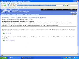

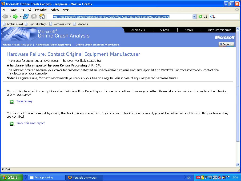

Pc restartet da jeg spilte Hl2, så kom dette feil mld. Er det noe fabrik feil Med CPU? Hvordan fikser jeg dette?
jeg har asus a8v delux og Amd 64 3000+
jeg har ingen varme prøblemer
Cpu er 10% overkloket

kommer Ca 5 ganger i uken , eller mindre, Men er det en CPU feil?Eller windows?

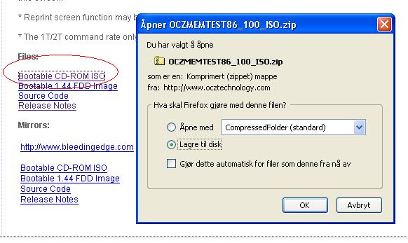

Det første som slo meg var at det kanskje kunne være en Ram brikke som ikke er i toppform
ja, for jeg kjøpte billige, og jeg har opplevd at det kommer feil når jeg spiller HL2 om memmory feil, memory kunne ikke read...
Tviler på at det er så fryktelig farlig. Oppstår ikke feilen ofte så er det iallfall ingenting å tenke på. Windows gir mye rart av feilmeldinger og man må nesten være Windows-utvikler for å skjønne hva feilmeldingen faktisk er :p
Skulle det alikvel vise seg at det er noe feil med CPUen (lite trolig) så er det lite du kan gjøre enn å sende den dit du kjøpte den.
Edit: Ser det dukker opp flere ganger i uken. En ting du kan prøve ut, hvis du ikke allerede har gjordt det, er å legg inn denne.
jeg lastet ned Zip versjonen, pga exe funker ikke, og det er ikke noe instalerings program inne i zip mappa, bare en system fil, hvor skal jeg lime den inn ?
Last ned memtest bootbart iso image og brenn ut med nero eller lignende Her
etter at jeg har brennt den på CD hva gjør jeg da?
Går inn i bios og setter på at den skal "starte fra CD'en?
ok, da skal jeg ta den testen, ikke gå fra pc'en deres ennå, er bombe sikker på at jeg vil ha flere spørsmål etterpå...
