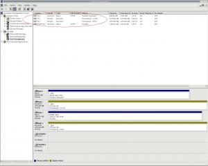

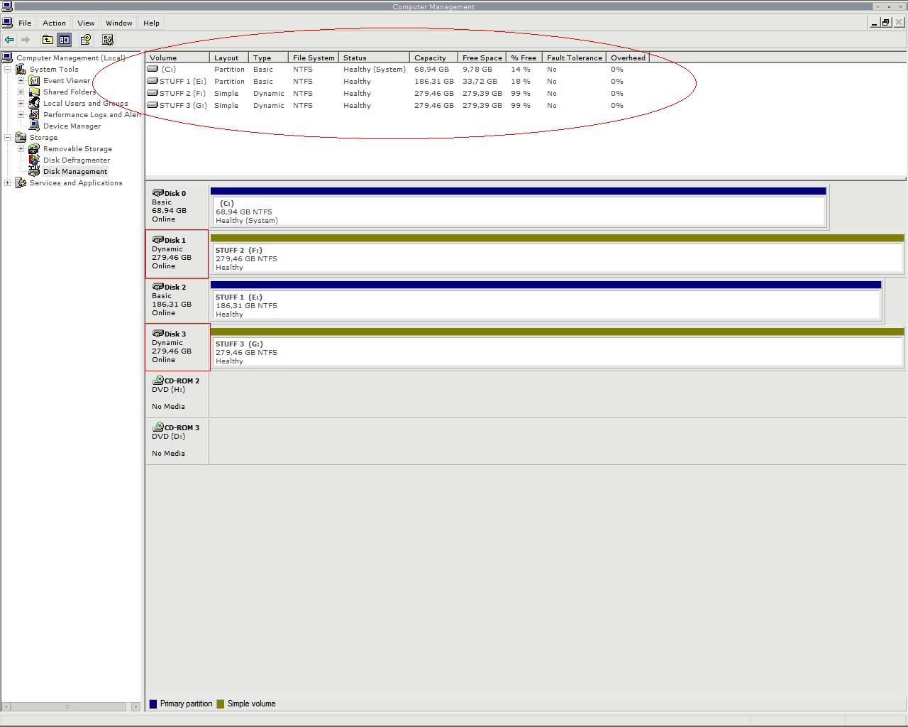

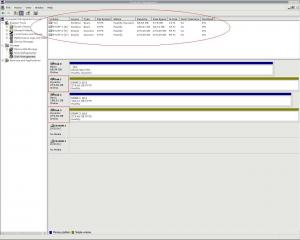

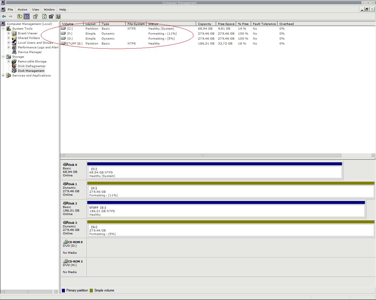

PrayingMantis Skrevet 27. mai 2005 Forfatter Skrevet 27. mai 2005 (endret) Jeg huket ikke av for File and folder compression. Burde jeg ha gjort det En annen ting. Hvorfor kommer de nye diskene opp som Dynamic mens de gamle står som Basic ? På layout på de gamle diskene står det Partition og på den jeg holder på og formatere nå står det Simple. Hvorfor Sjekk bildet: Endret 27. mai 2005 av gixxerman
PrayingMantis Skrevet 28. mai 2005 Forfatter Skrevet 28. mai 2005 Har nå funnet ut av det på egenhånd så nå har jeg slettet de to jeg hadde formatert og formaterer nå på nytt igjen. Jeg må høyreklikke i den ruten jeg har markert i rødt, og velge "Convert to basic disk". Hvorfor det var standard som Dynamic aner jeg ikke, men nå er jeg på gang vettu. Fant ut at det ikke er så smart å kjøre dynamic disks da Windows ikke leser filer derfra Kjipern og laste ned masse filer og så er det bare søppel
rozon Skrevet 29. mai 2005 Skrevet 29. mai 2005 Dynamiske disker er en utvidet funksjon for å f.eks.kunne kjøre sikkerhet og RAID. Filer kan jo leses fra dynamiske disker. Alle mine disker er dynamiske, og alt funker...
