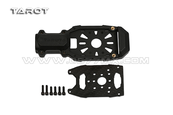

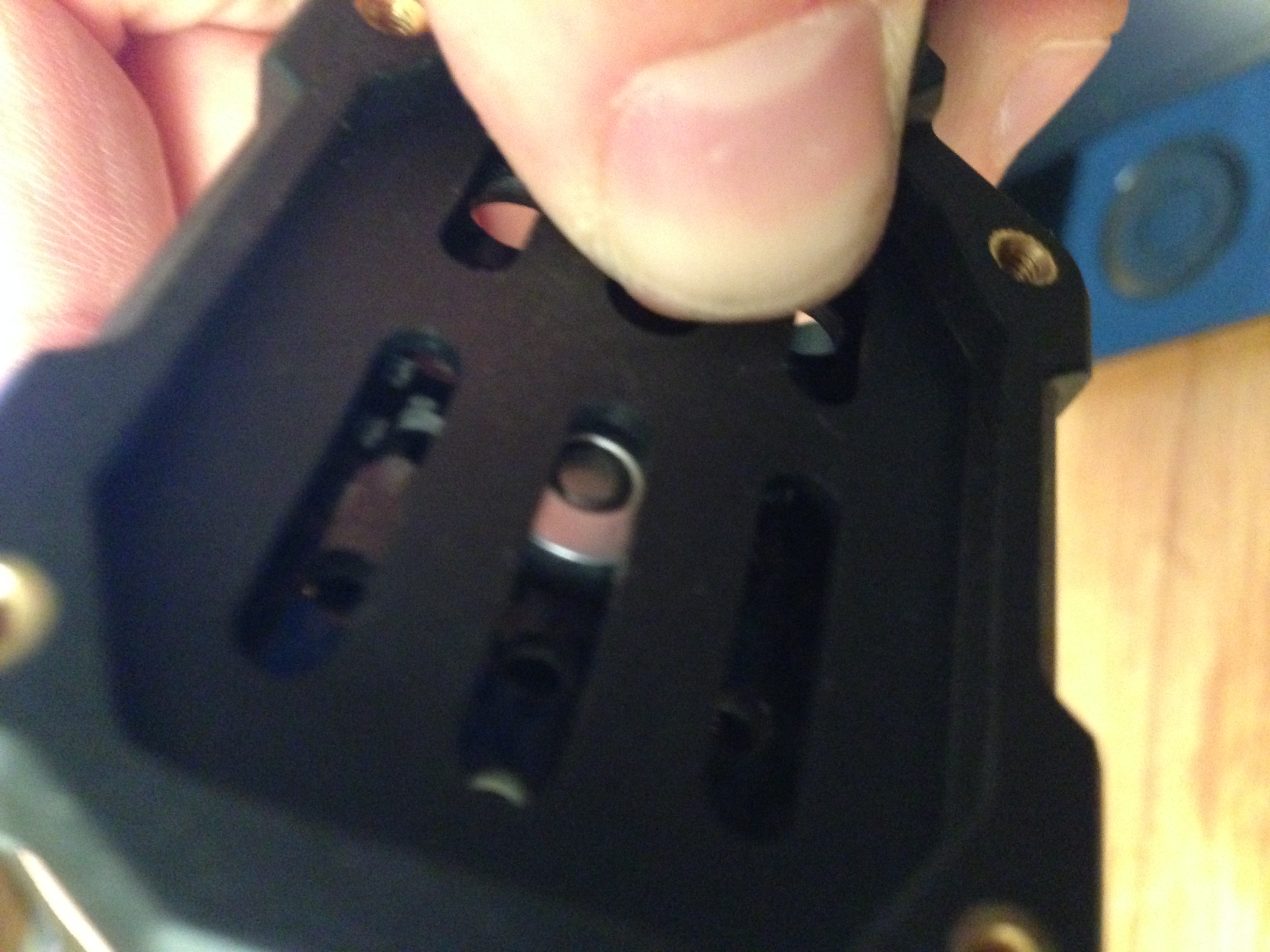

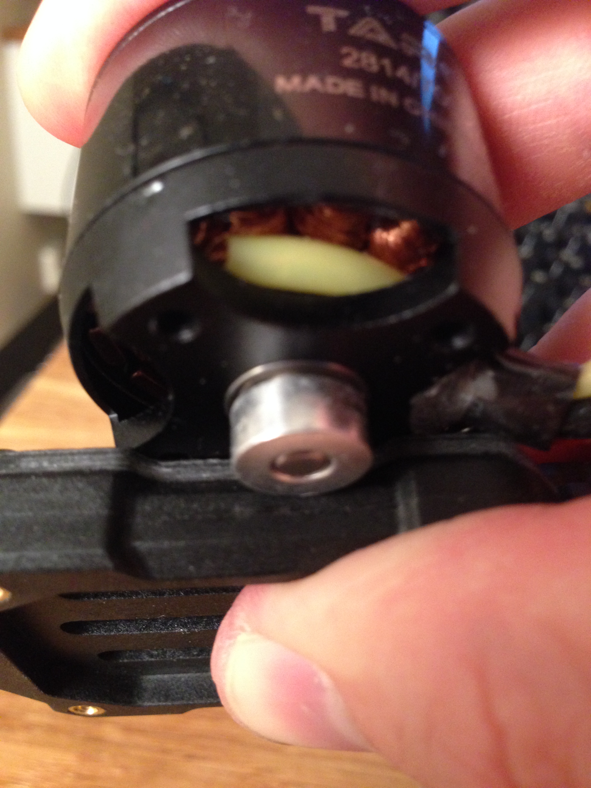

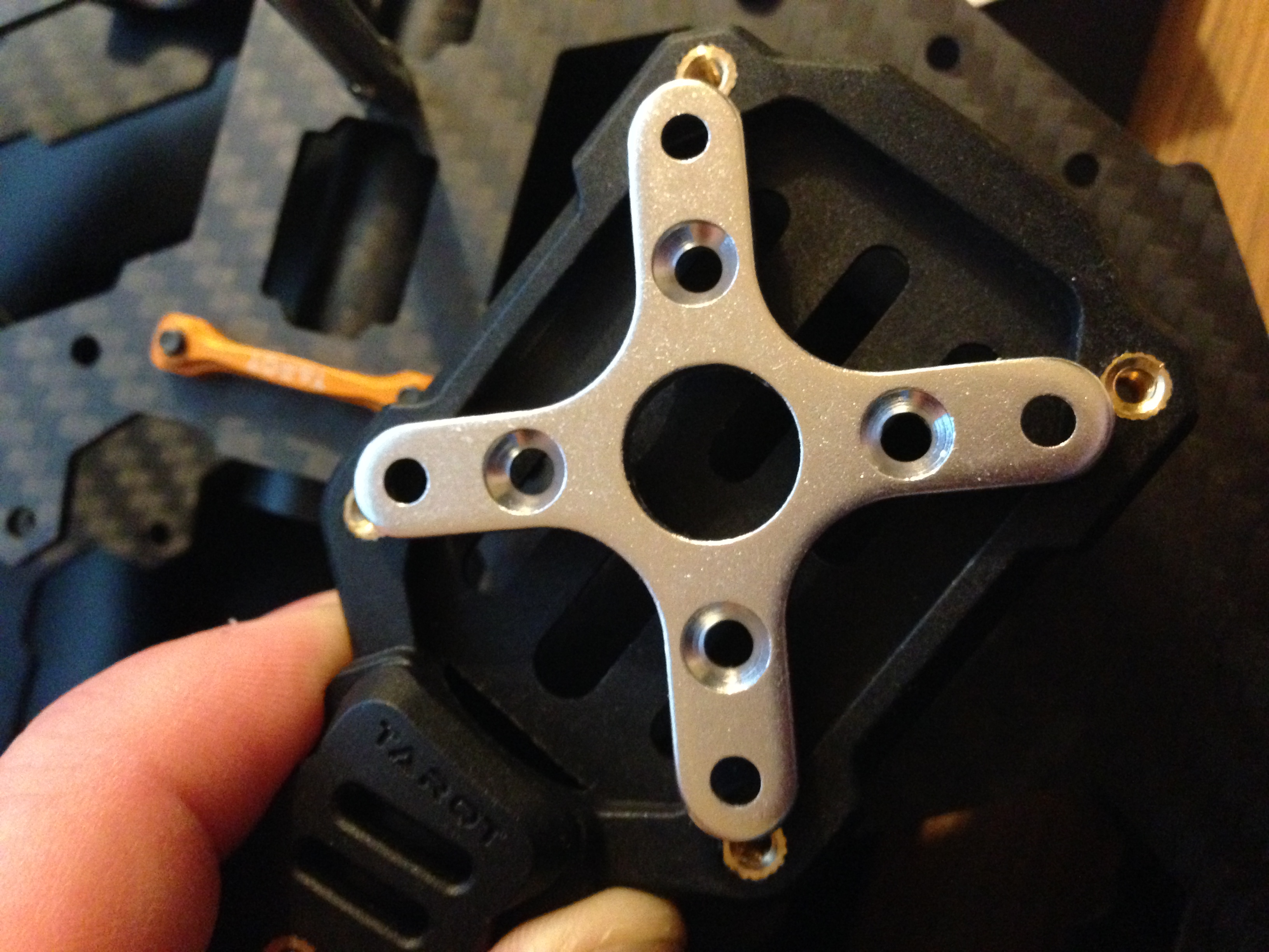

Jeg har gitt opp mine Tarot 2814/700KV motorer - de passer ikke til motor mounts (den greija under motoren treffer plastikken under) og bare føles ikke riktig med å ha props så langt unna motoren...
Så skal kjøpe nye motorer, og da lurer jeg på om de her er ett godt valg:
Turnigy Multistar 3508-640Kv 14Pole Multi-Rotor Outrunner
Jeg har 12" carbon props så de vil jeg gjerne bruke, sammen med 30A HobbyWing ESC. Framen min er Tarot TY680. Men ser at jeg kan kun bruke 2 hul for å motere motorer eller ser jeg feil?..
Slikt ser mine motor mounts ut - 16MM/19MM/25MM/27MM hul på plata.
Eller er det andre motorer som hobbyking har som kunne passet bedre?..

Syns heile motoren er ikke noe særlig... så vil bare bytte ut til noe jeg har litt mer tillit til... Men kan vel kanskje ikke forvente så mye for 125kr/motoren. Noe som vil kjøpe?`.. :)
er vel nå mest på jakt etter motorer som jeg veit folk har brukt med de motor mounts og som ser bra ut... men finner ikke noen som har brukt hobbyking motors.

Ah, var ikke klar over at ting stakk såpass mye ut under.
