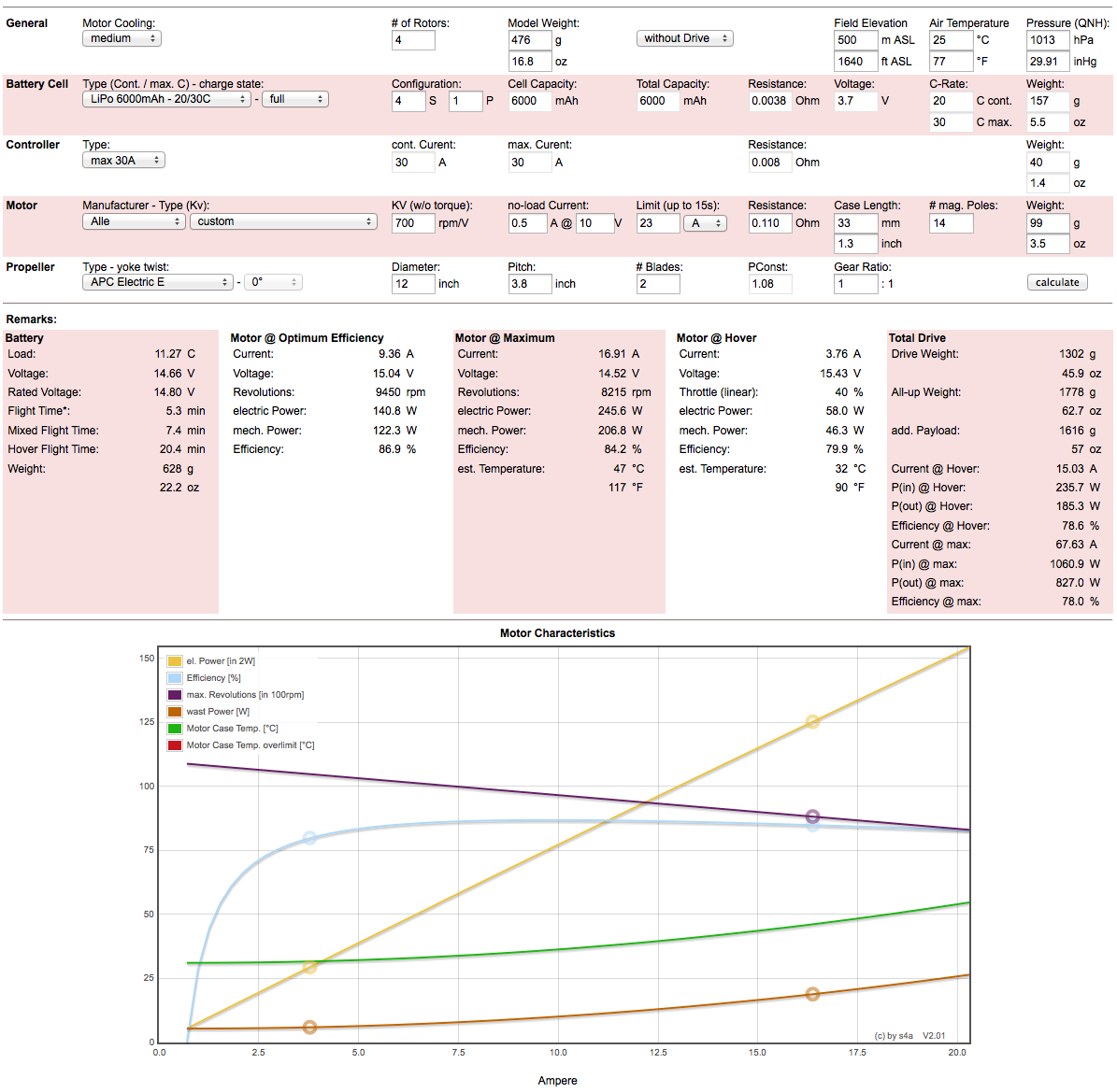

GCardinal Skrevet 11. september 2013 Skrevet 11. september 2013 Holder på å ser etter deler for min første selv bygde quad, og har veldig lyst til å bruke 4-500 kv motor med: 13.5 x 6 14 x 7 14 x 4.7 15 x 4 Men hvilken minste størrelse på quad kan jeg slippe unna med?.. Har sett på 660mm (500 fra motor til motor) - har lest litt og det ser ut som jeg må ha minst 700 fra motor til motor - stemmer det eller vil det gå greit med mindre frame med tanken på saktere motorer

GCardinal Skrevet 16. september 2013 Skrevet 16. september 2013 Vel, minste størrelse avhenger ganske enkelt på radiusen til hver propell! - så ikke propellene kolliderer... Og da er det bare å velge motor ut ifra det. Dess større propeller, dess lavere kv. Større propeller er også mer effektive enn små, men usikker på om dette er merkbart... Du hadde helt rett der, ingen tvil om at 400kv er råe motorer, men da må jeg ha minst 810mm frame for å få plass til 15" motorer... Så går heller for Turnigy Multistar 2814-700Kv og 12x3.8 Ikke helt 90-95% som på 400kv, men så tror jeg det er enn god del andre faktorer som håpløse piloten og finustering som vil ha mye mer å si
Itek Skrevet 16. september 2013 Skrevet 16. september 2013 (endret) Det der virker mye mer fornuftig! 12x3.8 gir deg mye løft! - fint til bla. filming Hmm, tok en titt på bildet ditt. Du er god om du klarer å få modellen til å veie under 500g. Litt over 1500g er mer realistisk. Ellers ser dette bra ut! Lykke til! Endret 16. september 2013 av Itek
GCardinal Skrevet 16. september 2013 Skrevet 16. september 2013 Det der virker mye mer fornuftig! 12x3.8 gir deg mye løft! - fint til bla. filming Hmm, tok en titt på bildet ditt. Du er god om du klarer å få modellen til å veie under 500g. Litt over 1500g er mer realistisk. Ellers ser dette bra ut! Lykke til! Takk men 500 det er vekt bare på framen uten elektronik - det er sånt valg der med eller uten elektronik jupp det blir til filming, riktig nok med gopro - men håper det kan bli FPV etterhvert. Har egentlig mest lyst på tricopter men tror ikke jeg er klar for å ta det steget nu...
