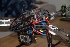

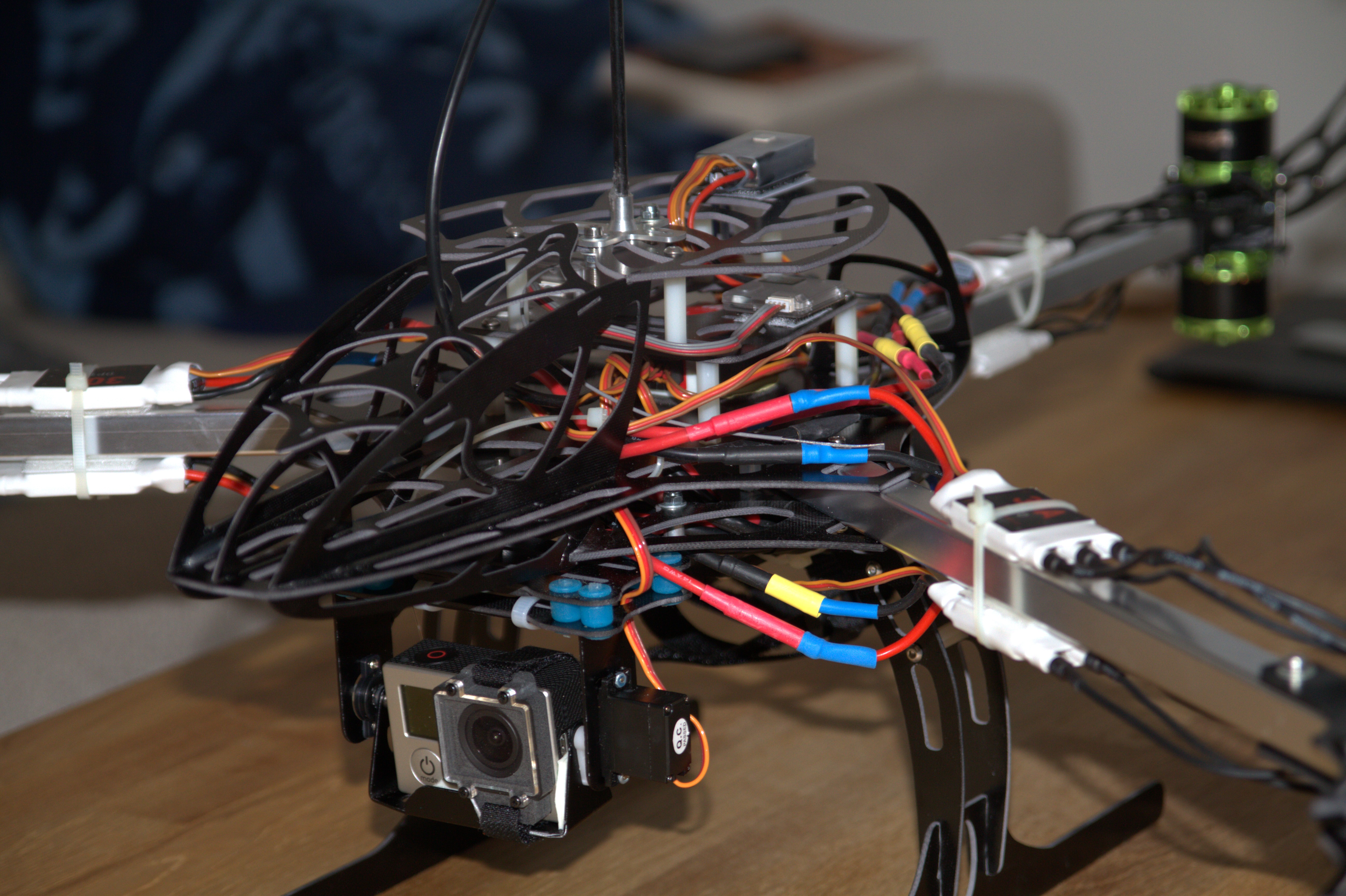

Da er multikopter sesongen offisielt over for min del.
Fikk nye motorer tidlig forrige uke, og har nå bygd det ferdig. Men ser ut som at mine 3s batterier ikke klarer å yte hva som kreves for at tingen skal fly ok.
Et delvis oppblåst batteri, og 3 glovarme batteri er resultatet av rolig testflyving.
Trodde jeg hadde lest og undersøkt nok til at komboen motor, esc og batteri skulle fungere greit, men sånn kan det gå.
Får se om det blir 4S 40c 5000mah på meg på våren igjen.
Bilder, da alle poster, selv med whine, burde ha et bilde.

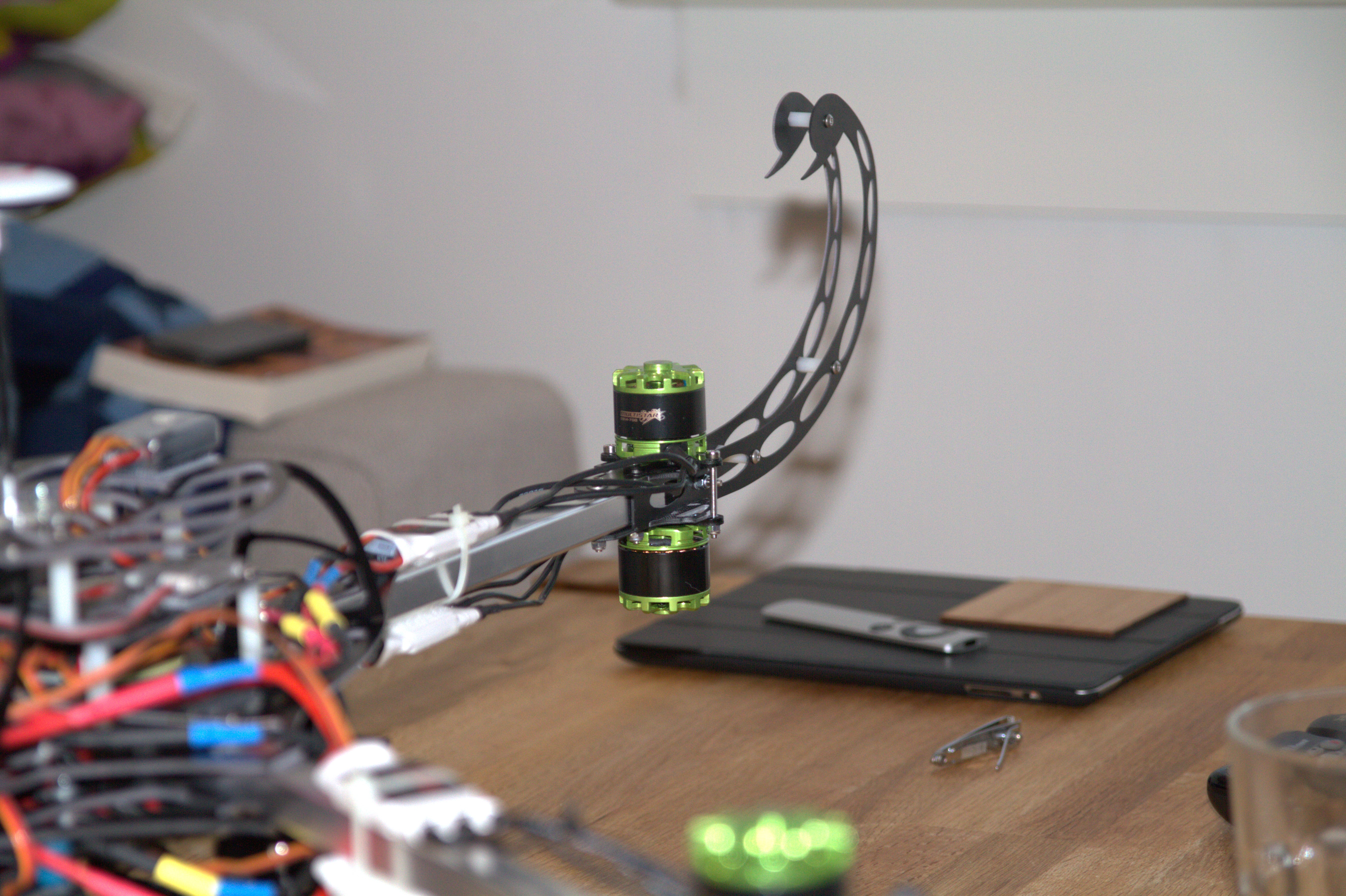

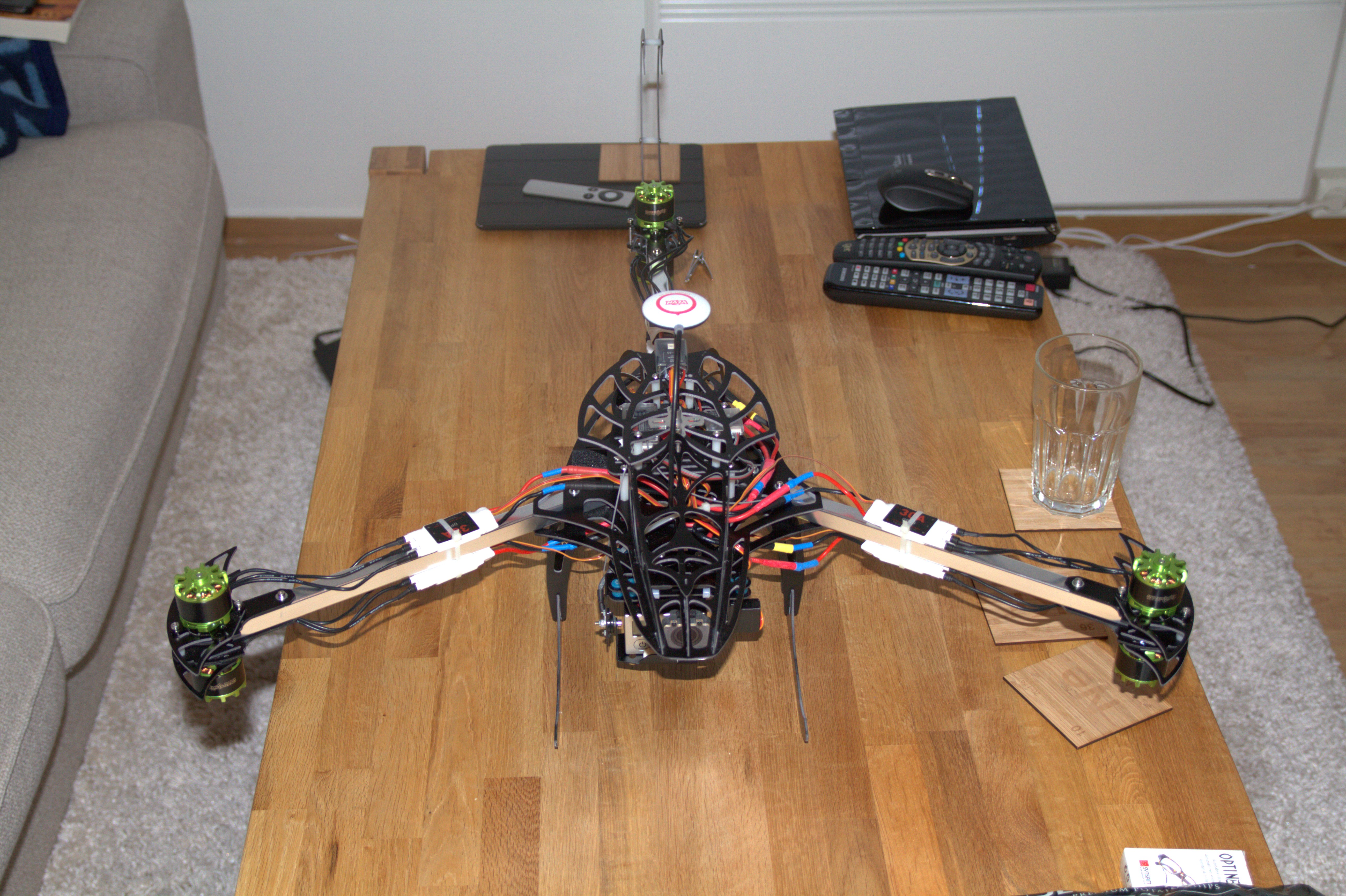

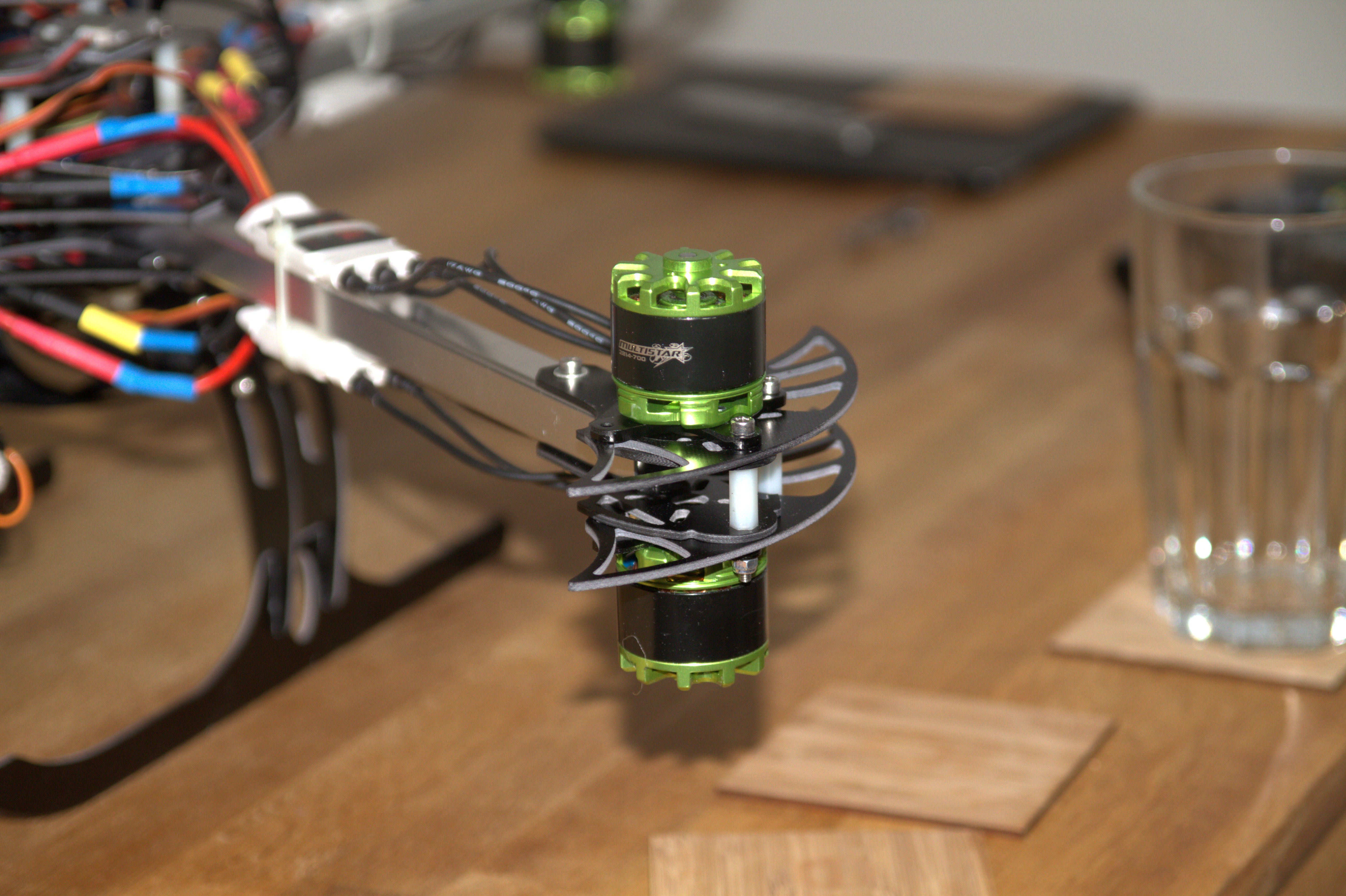

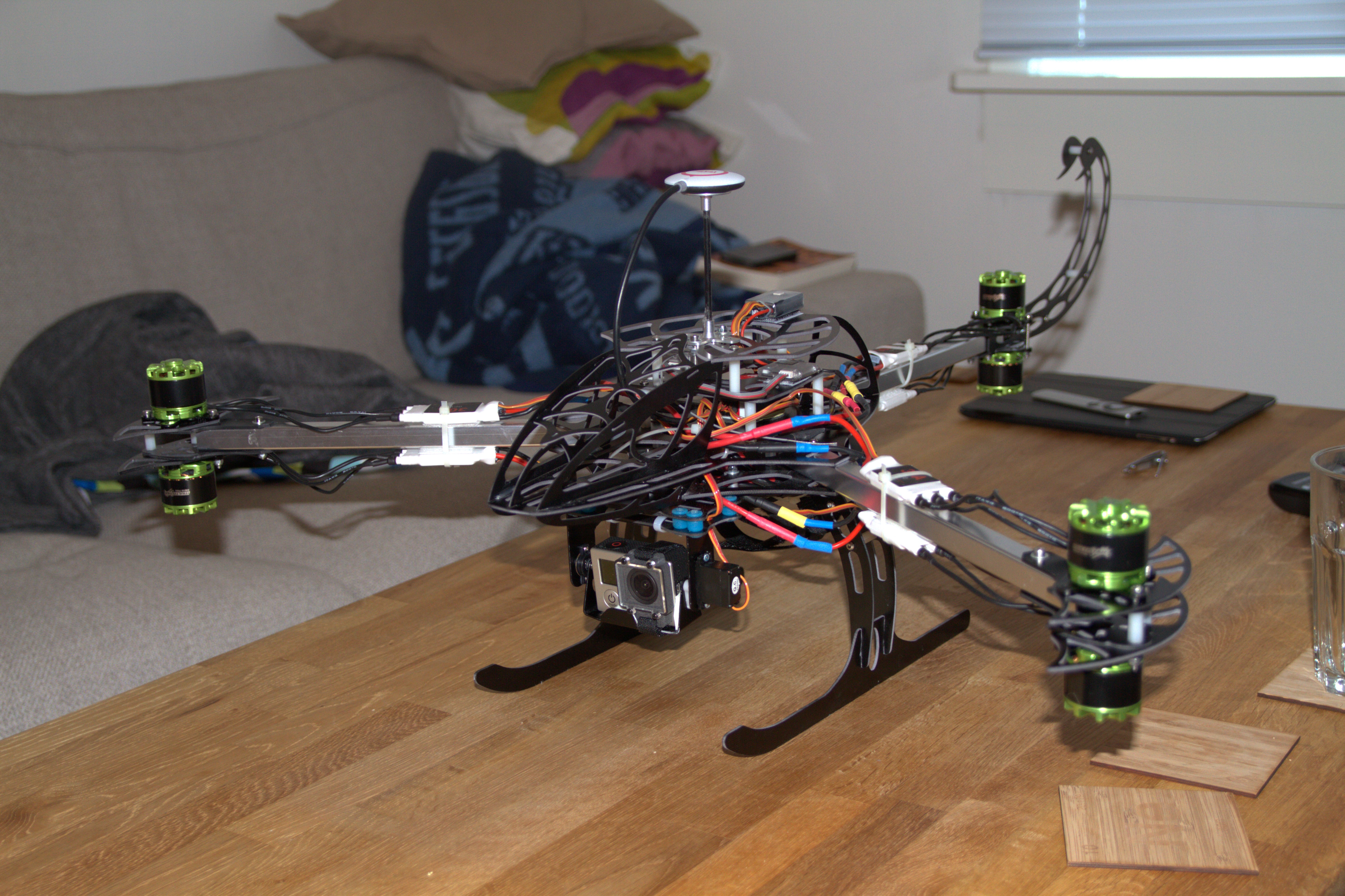

post-86587-0-55317500-1378299942_thumb.jpg post-86587-0-67767600-1378299946_thumb.jpg post-86587-0-24406700-1378299950_thumb.jpg
post-86587-0-91610900-1378299953_thumb.jpg post-86587-0-87916100-1378299957_thumb.jpg
Spec:
HK Spyder Y650 ramme
DJI Naza-M v1 m/gps
DJI 30A ESC
Turnigy Multistar 2814-700Kv 14Pole Multi-Rotor Outrunner
ZIPPY Flightmax 5800mAh 3S1P 30C
JR XG7 m/RG831B
Hero3 BE
Digget forsåvidt festemåten på motorene, både selve motorfestet, og feste for propellene.
Så tror jeg skal holde meg til den serien av motorer om jeg skal kjøpe flere senere.
Propellene du brukte da?
174Ampere / 6motorer = 29A ..
Eneste jeg kan tenke puffet batteriene dine er ca 11x5..(?)
Hmm, skal jo litt til dette da, synes 29A per motor er mye på et multikoter!
Uansett, stilig kopter! Hvordan flyr dette i forhold til quad?
Props er 10x4.5 SF, så egentlig burde det gå greit, eneste jeg kan tenke meg, er at riggen ble litt tung.
Veide den i sted, og stoppet på 2.3KG.

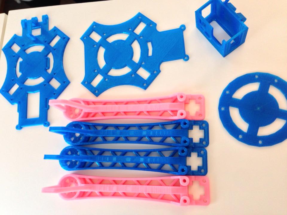

Jeg liker den:)) Men bruker den plastikken jeg har :) det er kun de 2 fargene jeg har som er fra samme produsenter og gir noe lunde samme vekt på armer.
