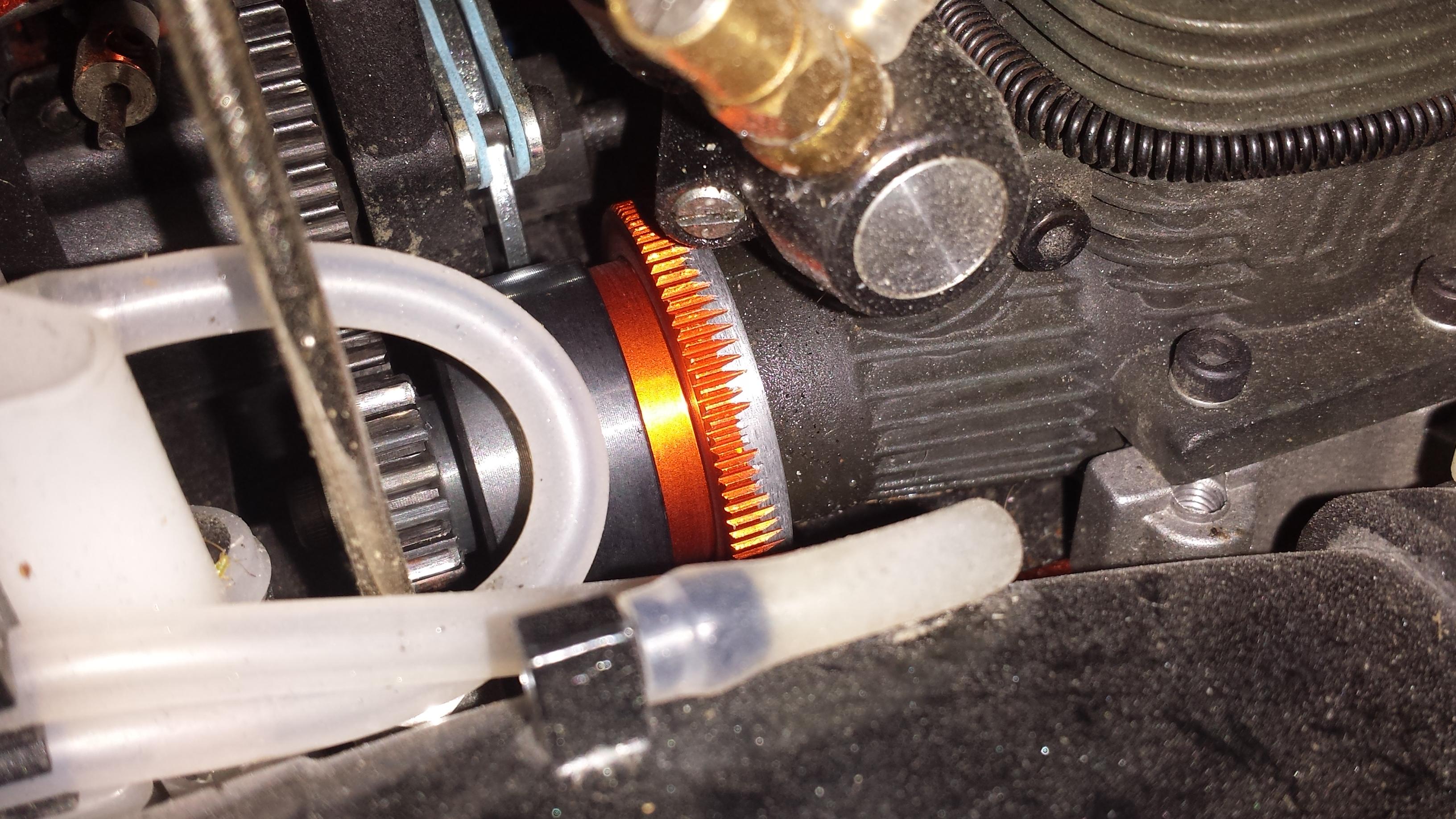

lain Skrevet 27. juli 2013 Skrevet 27. juli 2013 Skru av startsnor boksen, og sjekk at det ikke er der det er noe fuckup?
Bordplate Skrevet 27. juli 2013 Skrevet 27. juli 2013 Takk for tips, men prøvde å dytte ned stempelet med tommelen og den hadde kjørt seg fast, desverre.
lain Skrevet 27. juli 2013 Skrevet 27. juli 2013 Grunnen til at jeg ville du skal ta av startsnorboksen og huset, er at det kan ha skjedd noe der, som hindrer at stempelet går rundt. Det er jo en pinne der som gjør at stempelet går når du drar i snora, dvs, var i alle fall det på min siste Nitro motor.
Bordplate Skrevet 27. juli 2013 Skrevet 27. juli 2013 (endret) Beklager min feil. Fikk liv i møkka nå! Var nok noe i startsnora, prøvde å dra uten plugg og da løsnet det. Beklager derfor min standhaftighet :-) Men faen for et forpult rakkelværk denne lille jævelskapen er å "tune"!!! Minner meg om mine yngre dager da jeg klødde meg i huet over akkurat de samme problemene med mopeden. EDIT: feilen lå i en satans jævla stein som buttet mot den veiv/clutch-klokka. Ikke rart den har vært tung å starte, se attpåtil hva jævelskapen stelte i stand og som jeg var for dum til å oppdage tidligere... Endret 27. juli 2013 av Bordplate
