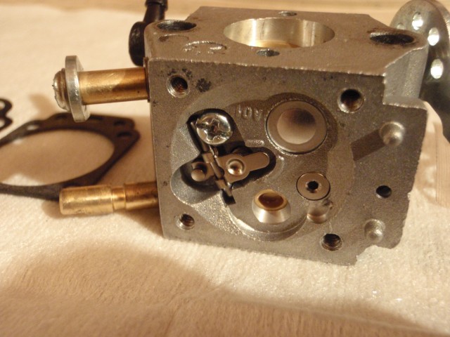

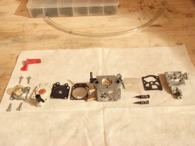

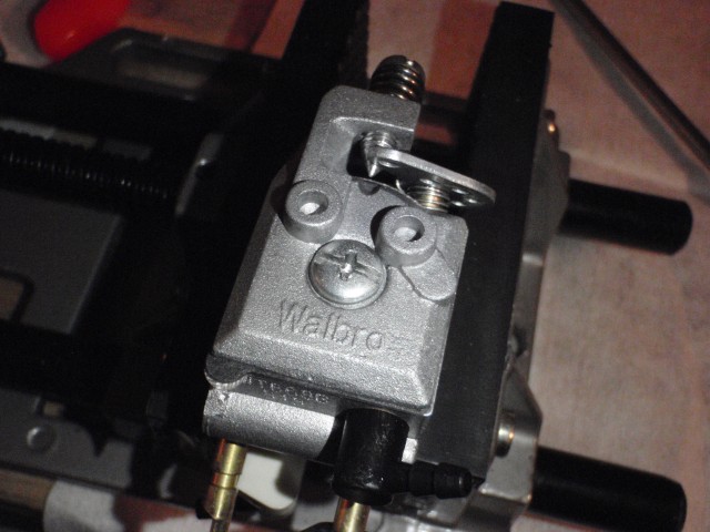

sedsberg Skrevet 25. juni 2012 Skrevet 25. juni 2012 Fatter ikke hvorfor Baja'n ikke vil starte. Det er kompresjon, gnist og luftfilter og forgasser er nyrensa og helt i orden. Men det er ikke livstegn. Selv ikke med drill rett på svinghjulet er det så mye som et "putt". Og tennpluggen er så tørr at det støver av den. :/
perpyro Skrevet 26. juni 2012 Skrevet 26. juni 2012 Fatter ikke hvorfor Baja'n ikke vil starte. Det er kompresjon, gnist og luftfilter og forgasser er nyrensa og helt i orden. Men det er ikke livstegn. Selv ikke med drill rett på svinghjulet er det så mye som et "putt". Og tennpluggen er så tørr at det støver av den. :/ Og der har du problemet, motoren får ikke bensin. Med slike små forgassere skal det lite fuktighet til før ei dyse er tett og da slipper det ikke noe bensin gjennom.
sedsberg Skrevet 26. juni 2012 Skrevet 26. juni 2012 Fatter ikke hvorfor Baja'n ikke vil starte. Det er kompresjon, gnist og luftfilter og forgasser er nyrensa og helt i orden. Men det er ikke livstegn. Selv ikke med drill rett på svinghjulet er det så mye som et "putt". Og tennpluggen er så tørr at det støver av den. :/ Og der har du problemet, motoren får ikke bensin. Med slike små forgassere skal det lite fuktighet til før ei dyse er tett og da slipper det ikke noe bensin gjennom. Og der har du problemet! Forgasseren er så gullande ren som den kan bli. Så hvorfor den ikke får bensin fra forgasseren fatter jeg ikke. DOg fikkjeg et lite tips fra en video i går kveld. Det kan ha kommet et sandkorn eller noe inn i det bittelille hullet i manifolden under innsuget.
perpyro Skrevet 26. juni 2012 Skrevet 26. juni 2012 Fatter ikke hvorfor Baja'n ikke vil starte. Det er kompresjon, gnist og luftfilter og forgasser er nyrensa og helt i orden. Men det er ikke livstegn. Selv ikke med drill rett på svinghjulet er det så mye som et "putt". Og tennpluggen er så tørr at det støver av den. :/ Og der har du problemet, motoren får ikke bensin. Med slike små forgassere skal det lite fuktighet til før ei dyse er tett og da slipper det ikke noe bensin gjennom. Og der har du problemet! Forgasseren er så gullande ren som den kan bli. Så hvorfor den ikke får bensin fra forgasseren fatter jeg ikke. DOg fikkjeg et lite tips fra en video i går kveld. Det kan ha kommet et sandkorn eller noe inn i det bittelille hullet i manifolden under innsuget. Er eksospotta kobla til tanken for å få bensin til forgasseren? Og hva rensa du gasseren med?

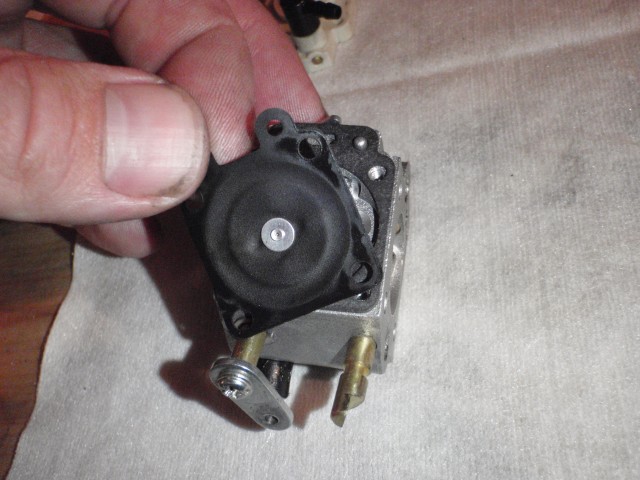

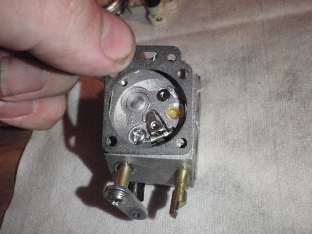

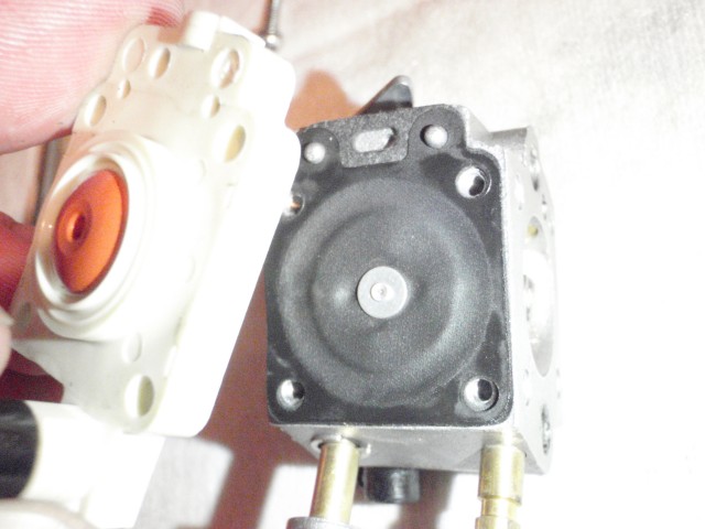

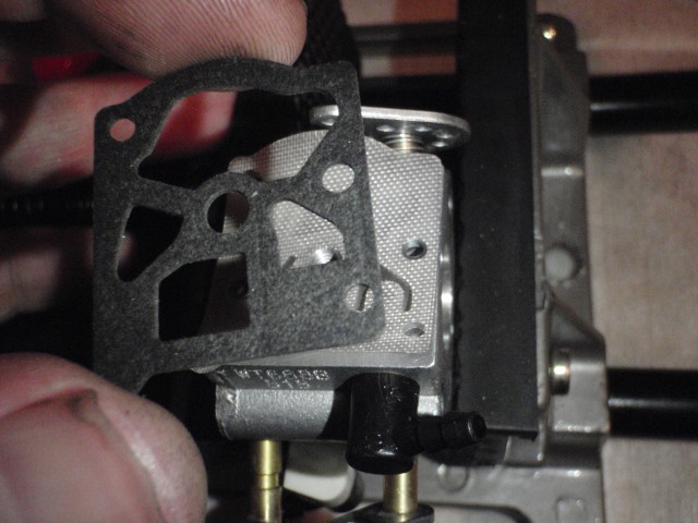

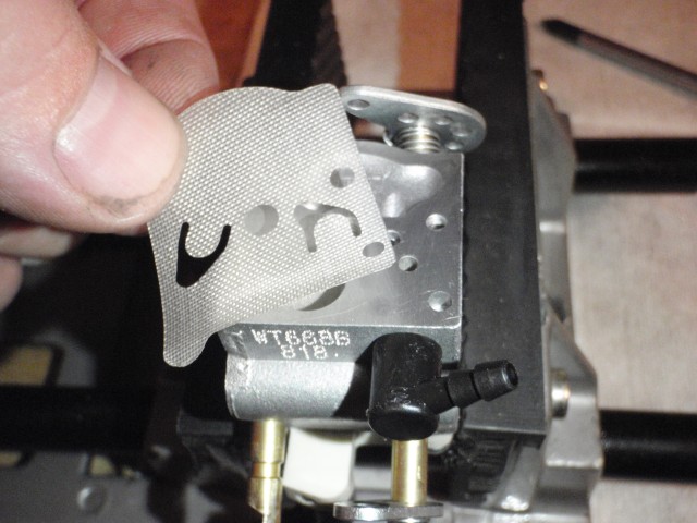

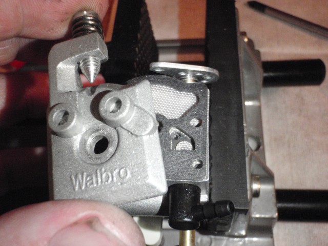

sedsberg Skrevet 26. juni 2012 Skrevet 26. juni 2012 (endret) Det er ikke en nitrobil så potta skal ikke kobles til noe annet enn sylinder. Forgasseren er rensa med forgasserrens, så i ultralydvasker. Alt av pakninger er bytta. Membran er bytta. Flottørnål m/tilbehør er bytta. Enveis-ventil-pakningen er bytta. Manifolden er rensa og sylinderen er rensa. Ny tennplugg med god gnist men ikke livstegn. Tennpluggen er like tørr. Selv etter et minutt med drillen og gassen i bånn. Endret 26. juni 2012 av sedsberg
perpyro Skrevet 26. juni 2012 Skrevet 26. juni 2012 Er ikke ultralydrens vannbasert? Misstenker at du har en bitteliten fuktpærle i dysa som ødelegger hele morroa. Vil anbefale å rense forgasseren i sprit, bensin eller diesel da alle midlene er løsemidler som renser og kan brukes som rengjøringsmiddel.
sedsberg Skrevet 26. juni 2012 Skrevet 26. juni 2012 Er ikke ultralydrens vannbasert? Misstenker at du har en bitteliten fuktpærle i dysa som ødelegger hele morroa. Vil anbefale å rense forgasseren i sprit, bensin eller diesel da alle midlene er løsemidler som renser og kan brukes som rengjøringsmiddel. Jeg brukte parafin. Ikke vannbasert. Alt ble blåst med trykkluft etterpå. Renset en gang til med forgasserrens og trykkluft da jeg bytta pakningsset etc. Fremdeles ikke et bensinmolekyl på tennpluggen.
Itek Skrevet 26. juni 2012 Skrevet 26. juni 2012 tekst... Stjal servoen fra en annen modell og satte inn Nå gjenstår det bare å kaste den ut et jorde og håpe på det beste! Og igjen - takk for gode svar. Bare hyggelig Hvordan gikk det?

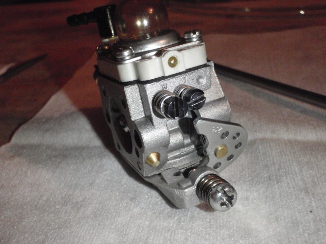

sedsberg Skrevet 26. juni 2012 Skrevet 26. juni 2012 Kan noen si meg hva jeg gjør feil? Og slik skal det være.

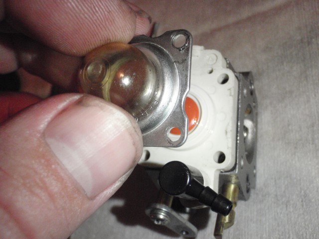

perpyro Skrevet 27. juni 2012 Skrevet 27. juni 2012 Kan noen si meg hva jeg gjør feil? Og slik skal det være. Hm..... er det ikke ei pumpe jeg ser på forgasseren? Er det det så skal pumpa prime motoren slik at den får en skvett bensin å starte med. Pluggen skulle i hvertfall ikke være tørr om du primer motoren før di drar selv om det nå ser ut som det er for sent. Minner meg forresten på hvorfor jeg foretrekker el drift.
sedsberg Skrevet 27. juni 2012 Skrevet 27. juni 2012 Jeg kan prime til jeg blir grønn i trynet. Masse bensin i forgasseren men ikke en dråpe når motoren. Apropos elektrisk. Var ute en tur med Banditen. Montert 17mm-adaptere til hjula og måtte teste noen 1/8 buggy-hjul. Gikk så det grein! Helt til ene dekket "eksploderte". LiPo-batteriet tok også kvelden pga. overbelastning. Skal ikke ha Bronto-batteri neste gang.
