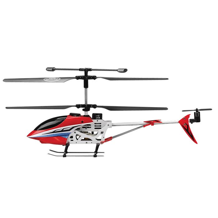

BAT Skrevet 2. januar 2012 Skrevet 2. januar 2012 Hallo godtfolk Jeg kjøpte tilfeldigvis denne på Jula i midten av desember og har hatt så mange timer med moro at jeg har lyst å ta skrittet litt lengre. Den er moro å fly med men med kun 8 min fly tid og 80 min ladetid så blir det i minste laget med luft tid av gangen. I tillegg så synes jeg den beveger seg litt mye rundt når den hovrer og man ikke rører kontrollen. Jeg tenkte å fortsette med å fly inne til jeg er mer trygg på å manøvrere rolig og å kjenne kontrolleren bedre og jeg har sett litt på hva som kan bli neste skritt. Er det noen som har noen erfaringer med Blade 120SR? Kom over en test av denne her.
