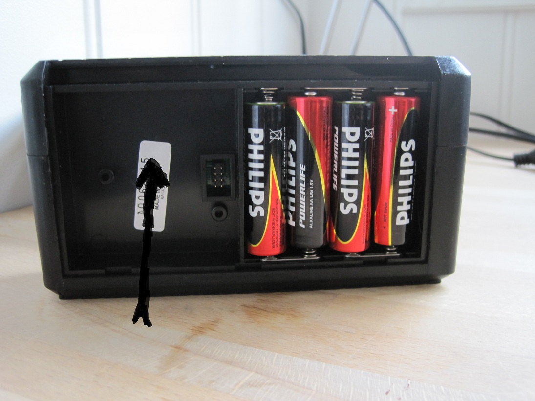

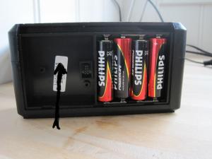

tanngarden Skrevet 26. august 2010 Skrevet 26. august 2010 Fikk idag min traxxas tq 2.4 ghz men får jo ikke prøvd den enda, da jeg må bygge opp bilen først og vente på at batteriene og esc`en kommer.. men det jeg da lurer på, noen som vet hva plassen ved siden av batteriene er til? merket med en stor pil kan det være at det er mulig å sette inn en oppladbar batteripakke?

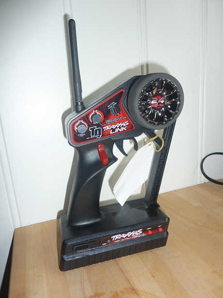

Nitrius Skrevet 26. august 2010 Skrevet 26. august 2010 (endret) I min som fulgte med Traxxas Rustler VXL, så lå det et sånt ark, oppslagsark på en måte som ga et overblikk over menysystemet osv... Ellers har jeg lurt på hva den kontakten inni der er til, det har det ikke stått noe om. Edit: Ser at min ikke er prikk lik som din, eller den røde knappen eller hva det er for noe på bildet ditt i håndtaket har ikke jeg, du har kanskje 4-kanals utgaven: http://www.traxxas.com/products/accessories/trx_accessories_transmitters.htm#tq24ghz4ch Endret 26. august 2010 av Nitrius
Mr. A Skrevet 26. august 2010 Skrevet 26. august 2010 Vil tro det er en form for kommunikasjon. Mulig den er mulig å omprogrammere på en eller annen måte.
tanngarden Skrevet 27. august 2010 Skrevet 27. august 2010 I min som fulgte med Traxxas Rustler VXL, så lå det et sånt ark, oppslagsark på en måte som ga et overblikk over menysystemet osv... Ellers har jeg lurt på hva den kontakten inni der er til, det har det ikke stått noe om. Edit: Ser at min ikke er prikk lik som din, eller den røde knappen eller hva det er for noe på bildet ditt i håndtaket har ikke jeg, du har kanskje 4-kanals utgaven: http://www.traxxas.com/products/accessories/trx_accessories_transmitters.htm#tq24ghz4ch er 3 kanals, ihvertfall det som det sår på den.. prøvd å lese litt rundt om den ekstra plassen, men finner fint lite om det gitt.. lite mysterium gitt
Cutthroat Bill Skrevet 27. august 2010 Skrevet 27. august 2010 Sitter de løse battteriene i en liten uttagbar boks? Hvis ikke så er det tomme rommet ved siden av antagelig ment for oppladbare batteripakker.
