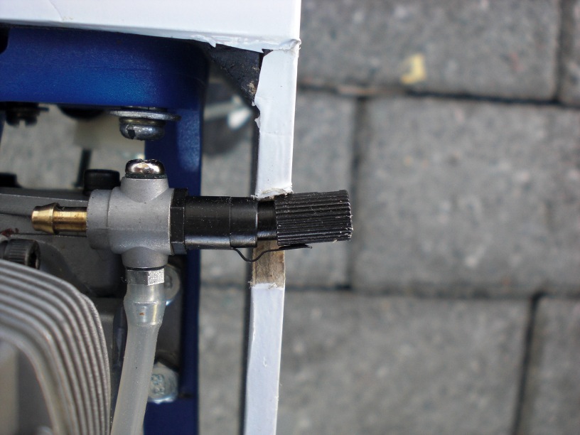

Regner med å få påbegynt reparasjonene i neste uke og da er eg kanskje klar til neste helg. Eg oppdaget nå også at dyseskruen har blitt slått skjev. Litt usikker på om eg trenger ny eller om det holder at eg retter den ut(slik den står nå kan eg ikke vri den rundt, enten fordi den er presset inn i flykroppen eller fordi den er skjev).

Under kræsjet mitt klarte eg å få en knekk på dysenåla:
Holder det at eg retter denne ut eller må eg bestille ny dyse?
Obs: På bildet ser det ut til at dysen er slått veldig langt bak i forhold til utskjæringen på flykroppen, men det var mer dårlig arbeid av meg. Dysen er nå slått inn i flykroppen og det gjør at eg ikke får justert på den. Dette vil naturligvis ordne seg om eg retter den opp igjen, eller kjøper ny.

Får du rettet den skikkelig, gjengene fremdeles er ok og motoren oppfører seg pent er det bare å beholde den du har. Om motoren begynner å oppføre seg mystisk kan det være verdt å prøve å bytte den ut.

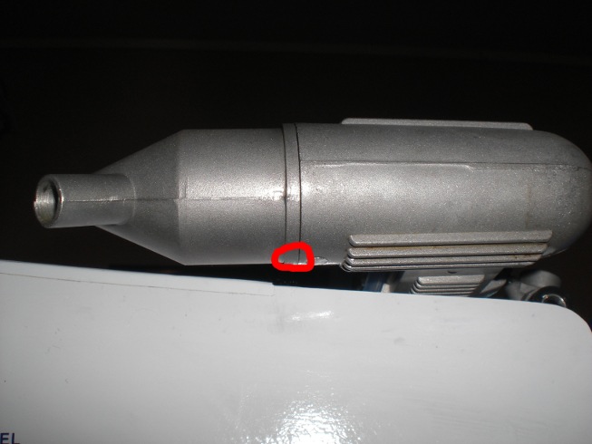

Et problem eg har lagt merke til. På potta som er koblet til motoren så drypper det bensin/olje selv flere dager etter at eg har hatt motoren i gang. Noen som vet hva dette kommer av? Dryppinga kommer i fra skjøten i mellom den fremfre delen av potta, og den bakre.
Ved første flytur så påpekte en annen som var med at den bakre delen roterte rundt når motoren var i gang. Eg tok da å festet den ved å skru så godt til eg kunne på den bakre mutteren og fremre skruen(lang gjennomgående skrue). Dette hjalp på roteringen(ser det ut til), men nå drypper det. Eg er litt usikker på om det dryppet før dette, da eg kun har kjørt motoren i gang to ganger over lengre tid(først innkjøring så første flytur).
Det lagrer seg ofte litt olje i potta mens du kjører/flyr. Det er lurt å tømme den etter bruk. Når det kommer til lekkasjen kan du jo prøve stramme skruen som holder sammen potta.
det skjer med hpi savagen min også, det er helt normalt siden det er en 2 takts. da er det olje i bensinen
og det som ikke brukes i motoren blir "kastet" ut i eksospotta og drypper sakte ut
