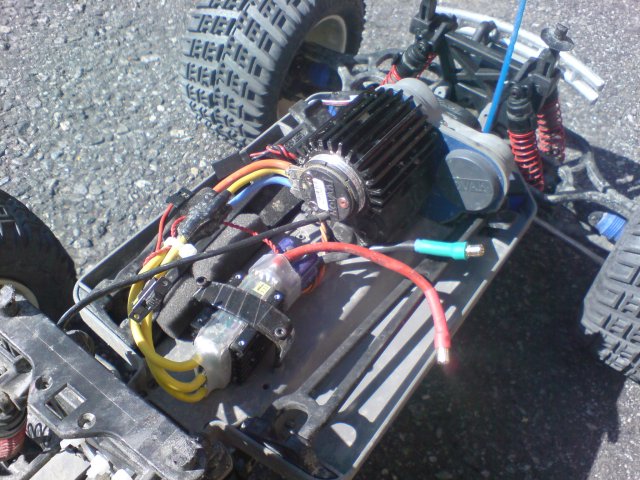

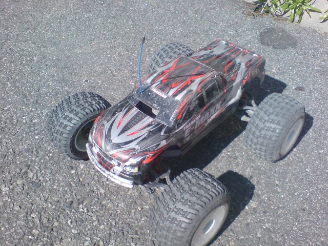

sedsberg Skrevet 23. august 2008 Skrevet 23. august 2008 Har problemer med støy på E-MAXXen. Står jeg litt unna og prøver å kjøre mot meg selv så går gassen totalt og absolutt amok. Denne gangen ble det bånn gass rett i en palle med to oljefat på. Flisene spruta og det eneste som skjedde med bilen var at batteriet ble slengt ut og et dempertårn knakk. Kosta meg ca. en 50-lapp. Men kjøpte i tillegg en FM-sender og mottager. Satser på at det løser problemet. Bilen har forresten en 890watt-motor med en 160Amps regulator, så det gikk ikke akkurat seint.
perpyro Skrevet 23. august 2008 Skrevet 23. august 2008 Ja det virker som et helt klart radiostøy problem. Vil anbefale å gå over til 2,4Ghz radio. Jeg har ikke hatt noe antydning til forstyrrelser eller glitches med helliet mitt som jeg kjører på Spektrum 2,4Ghz radio. Sier ikke at du skal går for spektrum sine bilradioer nødvendigvis men finn deg en 2,4Ghz radio som får gode kritikker på nettet og glitches og støy vil være en ting som hører fortiden til.
Cutthroat Bill Skrevet 23. august 2008 Skrevet 23. august 2008 2.4Ghz er selvsagt det beste, men jeg har også opplevd betydelig mindre forstyrrelser, og lengre rekkevidde på AM-senderen min.
vegham Skrevet 23. august 2008 Skrevet 23. august 2008 2.4GHz har mindre bølgelengde enn vanlige AM-sendere, derfor stemmer det du har opplevd. 2.4GHz er vel ikke noe mer enn en høyere frekvens enn både AM og FM-systemer, men sender "krypterte" signaler som gjør de unike for din modell. sedsberg: ser at antenna di er nærmt motoren, det kan gi forstyrrelser. Prøv å flytt alt mottaker og antenne litt vekk fra motoren og se hvordan det da går.
sedsberg Skrevet 24. august 2008 Skrevet 24. august 2008 Jeg kjøpte 40MHz FM-mottager og sender (Futaba) og satser på at det går bra. De hos elefun mente på at det ville hjelpe. Får se i morgen hvordan det går.

sedsberg Skrevet 24. august 2008 Skrevet 24. august 2008 Har nå fått testa bilen med ny mottager og sender (40MHz FM) og den er nå jevn og fin på alle avstander og alle retninger. Hjalp også en fyr med å sette inn 3000W-motor og 10S-batterioppsett (37 Volt) i en E-MAXX. Vi fikk så vidt testa den litt i dag. Den farta nesten mer rundt på taket enn på hjula.

perpyro Skrevet 1. september 2008 Skrevet 1. september 2008 Det var en pervers bil ned n pervers notor. Hva er ytelsen, driftsspenningen og KV for den der?
sedsberg Skrevet 1. september 2008 Skrevet 1. september 2008 Det var en pervers bil ned n pervers notor.Hva er ytelsen, driftsspenningen og KV for den der? Motoren er oppgitt til 5000kV og skal i følge Novak klare 890Watt i 6 minutter. Driftspenningen er opp til 16,8V. Jeg kjører på 14,8V LiPo.
vegham Skrevet 2. september 2008 Skrevet 2. september 2008 14,8v LiPo er 4 celler (3.7v pr. celle). Fulloppladet 4 cellers batteri ligger på 16.8v (4.2v pr. celle).
sedsberg Skrevet 2. september 2008 Skrevet 2. september 2008 (endret) 14,8v LiPo er 4 celler (3.7v pr. celle). Fulloppladet 4 cellers batteri ligger på 16.8v (4.2v pr. celle). Men NiMh (16,8V) klarer ikke å holde den spenninga ved høy belastning og derfor blir det mye mer effekt med LiPo. NiMh har mye høyere intern motstand enn LiPo. Ved høye strømmuttak vil det da bli stort spenningsfall i batteriet, som igjen vil gå tapt i varme og som også kan ødelegge batteriet. Edit: Vet ikke om det var NiMh du sikta til, men de vil ha fulle 16,8V som motoren tåler. Endret 2. september 2008 av sedsberg
