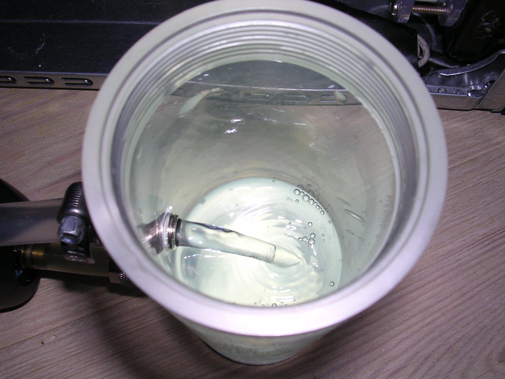

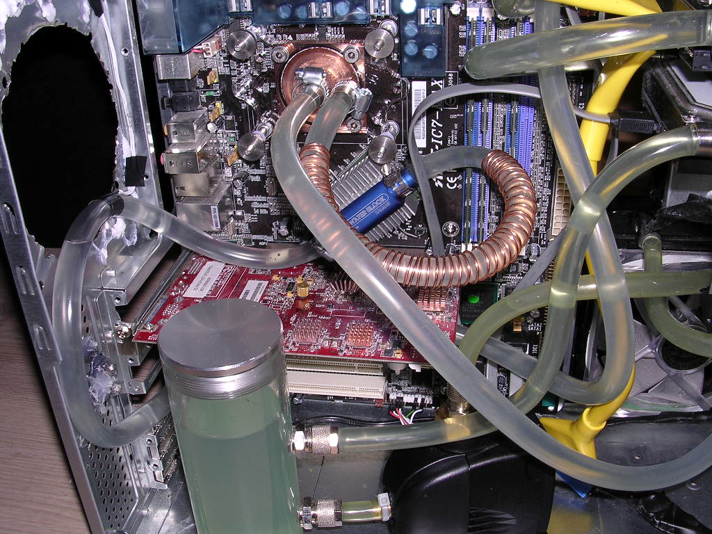

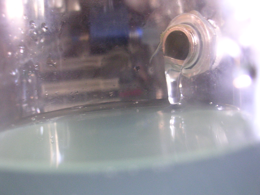

Har lenge kjørt eit vannkjøling system med 3stk HD kjølere,GPU,CPU,chipsett vannkjølings blokker og 2stk radiatorer. Og ikkje tenkt noko spesielt over kor mykje det alle desse komponentane ville bremsa flowen på vannet, og om det blei noken avleiring i dei forskjellige komponentane. Så eg bestemte meg for testa før og etter at eg rensa systemet med varmt vatn (ca.60C),smat gått opp fra 9,5mm til 12.7mm (nominellUD). Resultatet ser du på bildene under,ingenting å lure på!Cpu temp gjekk ner me 5grader! :w00t:

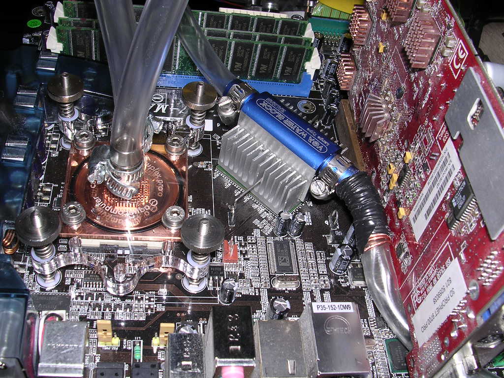

ser du bruker zalmanblokker, hvordan lagde du den ene zalmanblokka om slik at den kunne brukes på NB?
Blokken har skrue fester som man kan innstille variabelt..
kult :)
Desverre ikke alle hovedkort har slike skruefester. Noen som "ahoo" bruker "festeklips" (se bilde nr.2.)
Jo, stemmer det ManagHead, det er ein Hydor L30. Og til MagE, den er ei "one of a kind" modda zalmanblokk. Det som er gjort er å "frese" file vekk middten av ei kjøleblokk som egenteli er beregna for normal viftekj. så er vannblokka blitt støypt ned i det sporet ilag med ein bøyle til å feste den til HK.
Det var jo en vanvittig mengde / lengde med slanger da? Det må kanskje bli slik, med såpass mange vannkjølte komponenter. Men jeg tror ærlig talt at det hadde gått an å rydde litt i "spaghettien".....
Peil på den faktiske lengden?
Btw; Smart løsning på den NB-blokka! Godt at folk er kreative her. :thumbup:
Hehe!Takk for den. Har ikkje målt den totale lengden på ledningane, men eg veit at heila systemet rommer 7dl vatn totalt! :D Tru det eller ei, så må eg nesten ha slike lengder på ledningene, for å ikkje få noken knappe radiuser (hindrer flow). Og samtidig få denn rekkefølgen eg ønske at vatnet skal gå gjennom komponentane. Og,det er ikkje rare motstanden en får i ein silikon slange me ein veldi lav ruhet. Men,så var det bilde du såg over fra når eg driv på å skifta ut slangane. :yes:
