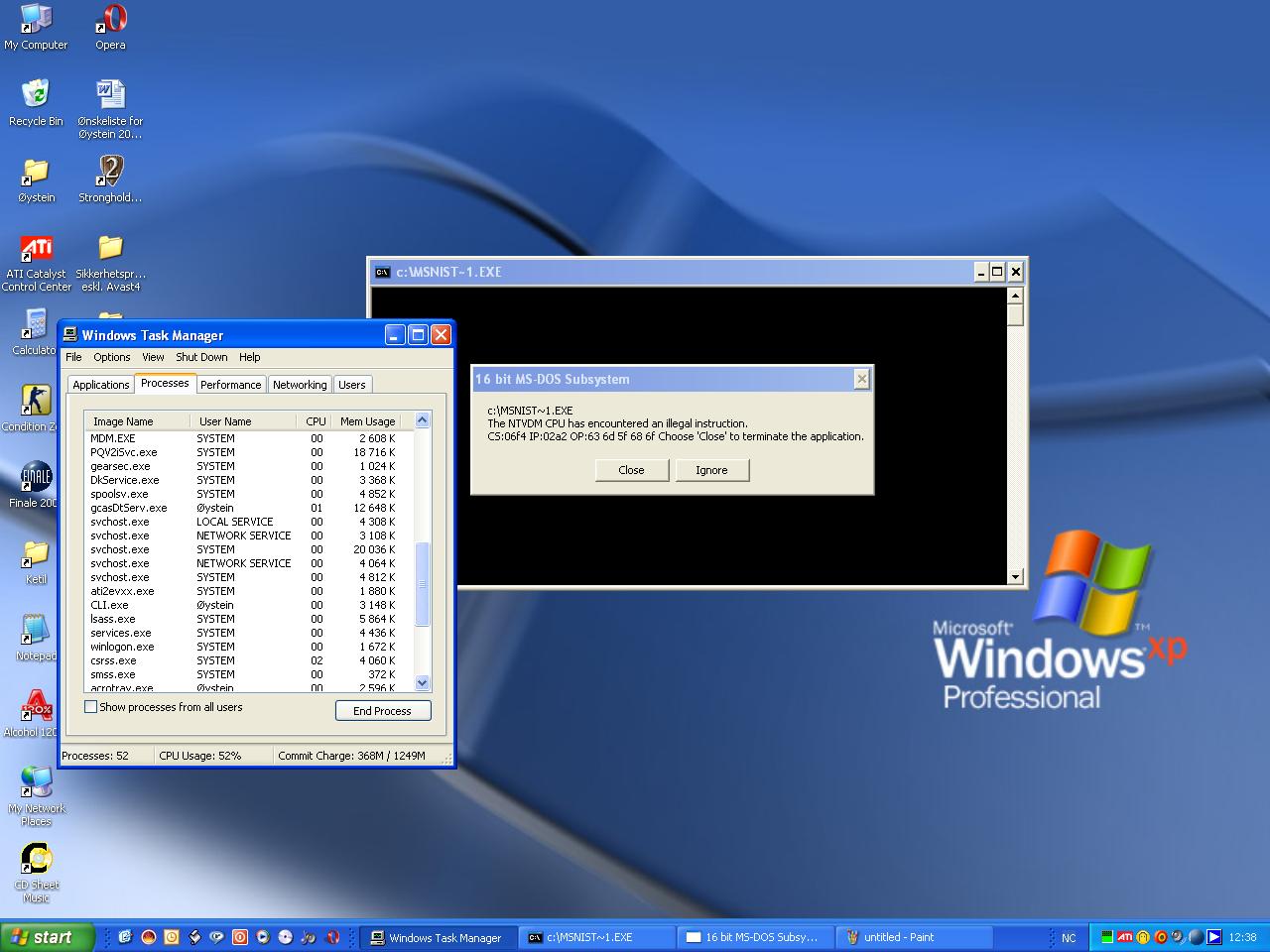

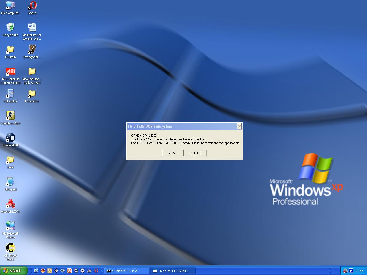

Edmund Blackadder Skrevet 2. mai 2005 Skrevet 2. mai 2005 (endret) Nå skjønner jeg ingenting!! Her er to screenshots som jeg har tatt som forklarer min frustrasjon. De popup tingene kommer opp to ganger (en på hvert bilde) på startupen. Jeg har slettet svhost fra det autostart programmet, men se i min taskmanager da...Fullt av dem, og hver gang jeg restarter maskinen så disables task manageren så jeg må enable den hver gang... Skulle ønske jeg bare kunne bestille en fyr som bare renset opp alt for meg! Endret 2. mai 2005 av Edmund Blackadder

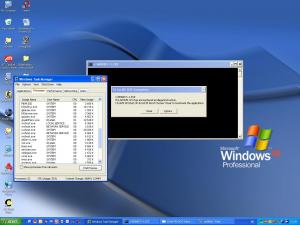

Edmund Blackadder Skrevet 2. mai 2005 Skrevet 2. mai 2005 (endret) beklager med all denne postingen, men fordi det var to bilder må jeg lage en post til. Her er det andre bildet. Merk alle svcHost'ene som er i den task manager. HJELP Endret 2. mai 2005 av Edmund Blackadder

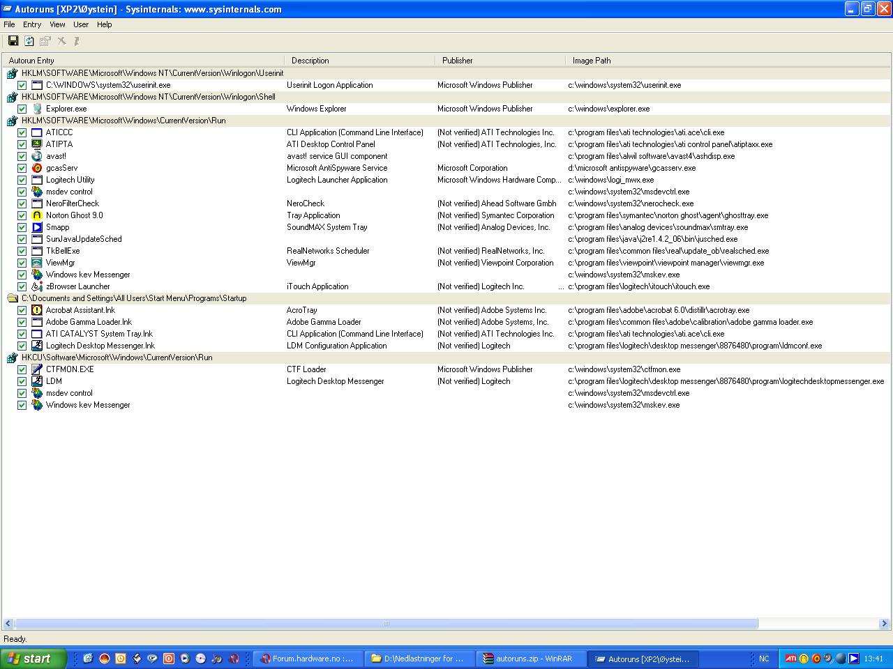

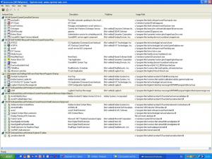

zjulik Skrevet 2. mai 2005 Skrevet 2. mai 2005 svchost.exe skal du ikke være redd for. Det er systemkjernen din, og at det er flere av dem i task manager er helt normalt. Den jeg ba deg om å bli kvitt het c:\svhost32.exe, altså TILSYNELATENDE lignende en systemprosess, men nettopp derfor svært farlig. Hvis du nå kan poste autoruns-listen igjen - og sørg for at du trekker ut kolonnene slik at vi kan lese hele beskrivelsen og hele filnavnet med sti - på bildet du sendte sist forsvinner en del av informasjonen.
Edmund Blackadder Skrevet 2. mai 2005 Skrevet 2. mai 2005 Ja takk for det...Ble litt bekymret der.. Jeg må nok poste to innlegg igjen hvis det ikke gjør noe for det er to screenshots som jeg må pose. Her er det du spurte etter.
zjulik Skrevet 2. mai 2005 Skrevet 2. mai 2005 Neste skritt for deg er å bli kvitt disse: msdev control (2 steder i listen) Windows kev Messenger (2 steder i listen) eventuelt også ViewMgr - dersom du ikke da selv har installert viewpoint media player. De filene som plutselig er på c: - slett dem. nubunit.exe og tmp2.exe ser også mistenkelige ut - hva er de for noe? Etter at du har gjort dette, ta en reboot og vis oss en autorunsliste igjen. Det kan hende at slettingen må gjøres grundigere enn dette - slike ting har en tendens til å mutere seg unna...

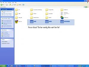

Edmund Blackadder Skrevet 2. mai 2005 Skrevet 2. mai 2005 (endret) de to som så mistenkelige på C: : Jeg har ingen anelse over hva det er... Edit.. Jeg sjekket den temp2 tingen (åpnet den) så fikk jeg over 10 alarmer fra Avast 4, og slettet alle virusen som de kom opp med så dette var nok noe dritt. Så slettet jeg selfølgelig selve filen. Igjen på C: nå er bare nubunit.exe Endret 2. mai 2005 av Edmund Blackadder
zjulik Skrevet 2. mai 2005 Skrevet 2. mai 2005 Ser du en mistenkelig .exe-fil, google den - hele filnavnet. Får du ingen treff (og du er sikker på at du har skrevet riktig navn) så er det temmelig sannsynlig at det er et virus som muterer seg til tilfeldige filnavn. Er du usikker, kan du jo flytte filene inn i en mappe og zippe mappa. Så bruker du maskinen litt og ser om den plutselig mangler noe vesentlig.
zjulik Skrevet 2. mai 2005 Skrevet 2. mai 2005 Jeg sjekket den temp2 tingen (åpnet den) Du bør kunne høyreklikke på filen UTEN å åpne den, og scanne for virus. Å åpne exe-filer slik er uhyre risikabelt.

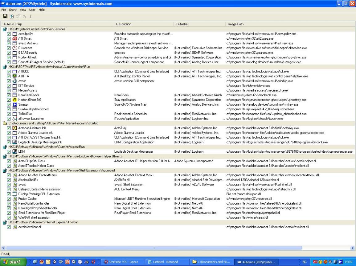

Edmund Blackadder Skrevet 2. mai 2005 Skrevet 2. mai 2005 (endret) Først kan jeg si at det er masse forbredninger nå. 1. Ingen feilmeldinger ved oppstart (se tidligere screenshots) 2. Task manager er ikke disablet denne gangen (noe som den vanligvis gjør på oppstart) 3. Finner ikke de jeg slettet igjen på Autostart programmet Men jeg tar her allikevel et nytt scrn av autostart programmet. Se ekstra en gang til over hele listen for denne gangen har jeg tatt på noen alternativer slik at den viser noe i tillegg. Så merk at det nå kan være nye ting som ikke var der i det andre screenshotet. Så var det den filen da... Jeg googlet den ;fant ingenting, skannet den for virus; fant ingenting. Så kanskje jeg skal gjøre det du sa om å RAR.'e den? Takk for tipset om å sjekke exe. filer i google forresten. (jeg skrev nøyaktig filnavnet inn i søkefeltet og søkte på hele verden). Endret 2. mai 2005 av Edmund Blackadder
zjulik Skrevet 2. mai 2005 Skrevet 2. mai 2005 Nå er disse spywarene dukket opp: IST Service Media Access Få dem vekk. Tips nå: Etter at du har tatt dem bort, ikke reboot, men kjør en housecall fra http://housecall.trendmicro.com/housecall/start_corp.asp Deretter kjører du en registry clean med JV16 Power Tools fra http://www.jv16.org og sletter alt den finner. Se også under starting programs i jv16 og rapporter mistenkelige linjer.
