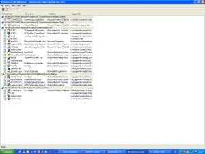

Lastet ned den førstnevnte,åpnet det, finner ingenting av det du nevnte, forvirret, hjelp,bilde vedlagt,hjelp igjen, punktum.
Så betyr dette at jeg har faktisk tatt rotta på viruset? :w00t:
Hvis ja, skal jeg bare velge at windows skal starte i "Normal Startup" ?
plis hjelp!

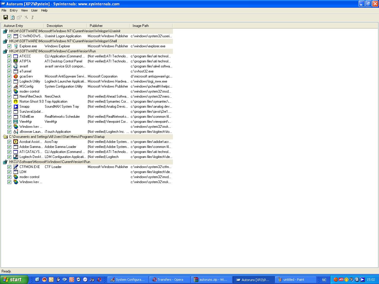

plis hjelp!
Denne må du bli kvitt fort som f***:
eTunnel c:\svhost32.exe
Se http://startup.iamnotageek.com/srch-svhost32.exe.html
plis hjelp!
Ok! tusen takk for det... Den er slettet.
Skal jeg også slette msnistehrwn.exe ??
