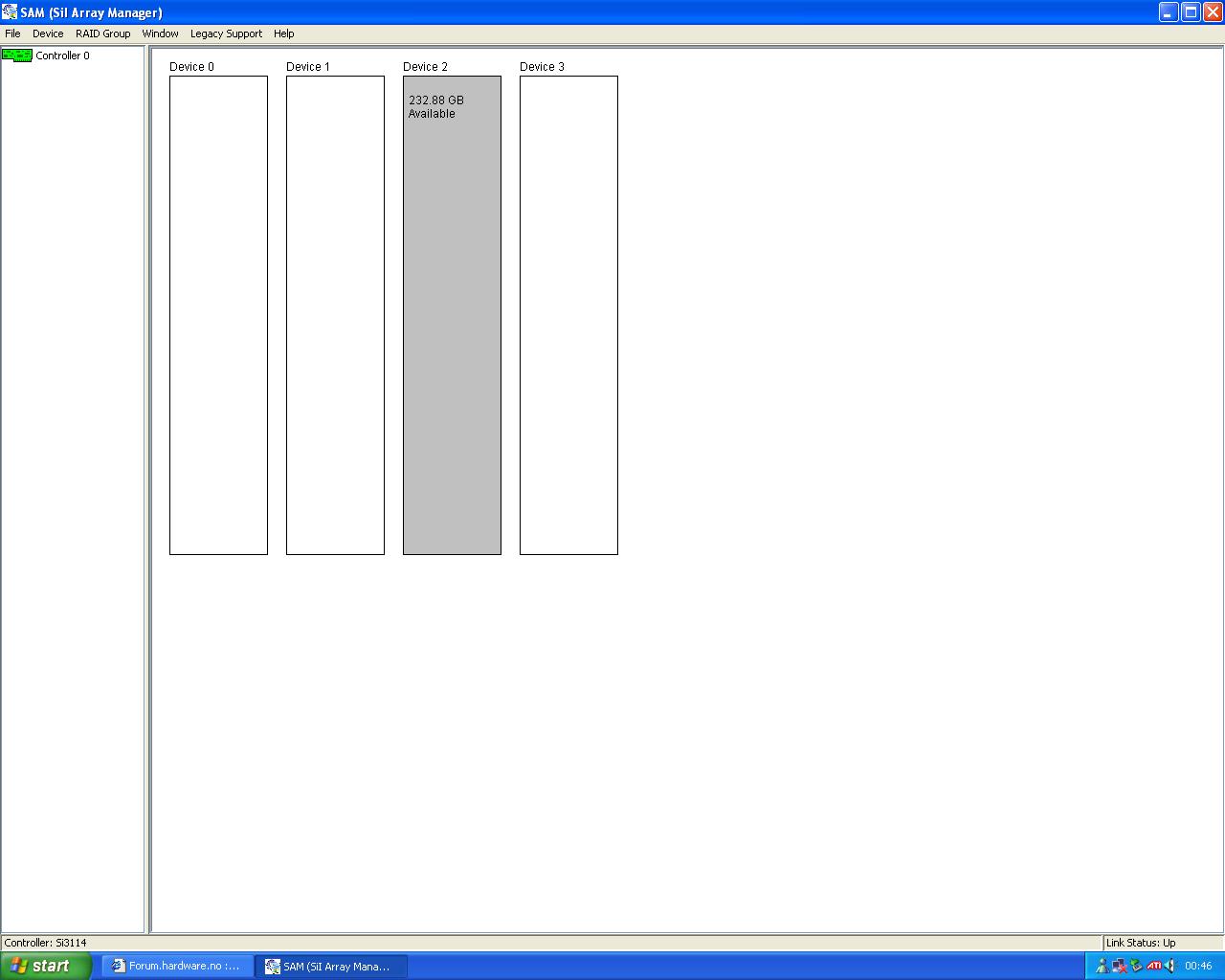

audhage Skrevet 29. april 2005 Forfatter Skrevet 29. april 2005 Det er jo det jeg har gjort. Jeg har også prøvd å endre Silicon sata controller til Raid mode i BIOS. Men det skjedde ingenting likevell. Som dere ser her finner jo maskinen disken. Men BIOS og det programmet der er det eneste stedet den dukker opp. Hva kan jeg gjøre?

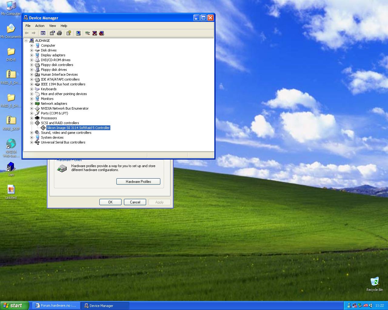

_crs_ Skrevet 30. april 2005 Skrevet 30. april 2005 Disken kommer opp i Silicon sitt RAID overvåkningsprogram, men ikke i diskbehandlingen til XP (så du kan initialisere, partisjonere og formatere den)? Da vil jeg fremdeles tippe du ikke har installert driverne skikkelig enda til den sekundære Silicon kontrolleren på hovedkortet ditt (det er den som tar seg av de 4 ekstra SATA portene som står i en klynge på kortet ditt). Du kan jo gå inn i enhetsbehandling i XP, og liste hva som står under SCSI og RAID kontrollere. Der skal det være drivere fra Silicon Image også. Du kan jo ta en snapshot og legge ut. Trond
audhage Skrevet 30. april 2005 Forfatter Skrevet 30. april 2005 Slik ser det ut der. Er det noen andre drivere enn den som står der jeg trenger? Jeg prøvde å gå inn i raid-utility'en (F4 Etter POST) og formatere der. Det hjalp ikke. det tok bare 1,5 timer. Mvh Audun Hagen

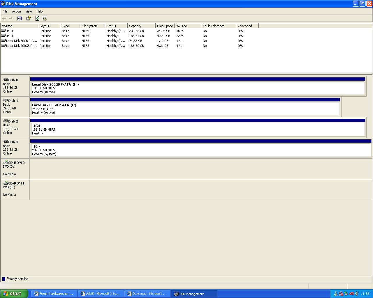

_crs_ Skrevet 30. april 2005 Skrevet 30. april 2005 Slik ser det ut der. Er det noen andre drivere enn den som står der jeg trenger? Jeg prøvde å gå inn i raid-utility'en (F4 Etter POST) og formatere der. Det hjalp ikke. det tok bare 1,5 timer. Ser greit ut med driveren. Formatering i BIOS er vanligvis low-level formatering, slik at disken blir som når den kommer fra fabrikken. Siden du er så flink til å ta snapshots, du kan jo ta et fra diskbehandlingen i XP? Det er virkelig pussig hvis det er så at den ikke dukker opp der. Trond

audhage Skrevet 30. april 2005 Forfatter Skrevet 30. april 2005 Her ser du diskbehandlingen. Ellers var det ingen .inf fil med på Silicondriveren. Det var bare en .exe fil. Hvor finner jeg .inf filen? Mvh Audun Hagen
_crs_ Skrevet 30. april 2005 Skrevet 30. april 2005 Ok, problemet er nok at du har feil drivere, derfor dukker ikke disken opp. Om de ikke fulgte med hovedkortet kan du hente dem ned fra http://www.asus.com.tw/support/download/it...=K8N-E%20Deluxe , velg drivere og se nede på siden. Det er SATA IDE eller SATA RAID driverene der, antar de heter SATA IDE drivere for at du kan bruke SATA diskene frittstående. Så vidt jeg vet skal det ikke være nødvendig å sette diskene opp i noe som helst type RAID i BIOS hvis du skal bruke diskene frittstående. Trond
