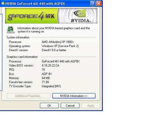

kan1 Skrevet 1. mai 2005 Forfatter Skrevet 1. mai 2005 Hei er det noen som ut i fra dette kan se om det er muligt å bruke begge porter DVI og vGA samtidig. Hilsen KAN
