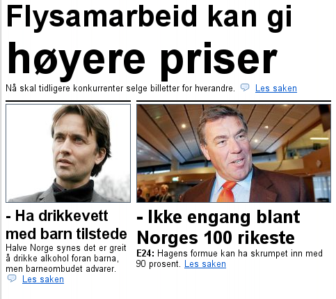

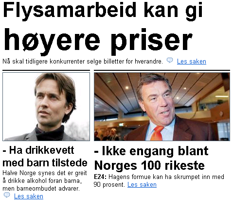

CSM Skrevet 21. juli 2008 Skrevet 21. juli 2008 Sliter med å få firefox til å se tilfredstillende ut (aka i windows). Har prøvd maaaange tips ang fonter etc, men det ser likevel ikke bra ut... Noen ninjatips for å få firefox windowslookalike ut mtp fonter?
Del Skrevet 21. juli 2008 Skrevet 21. juli 2008 Her kan du se forskjell mellom min ff i 8.04 og ie på XP: Jeg har installert ubuntu-restricted-extras og ttf-liberation. I preferences på min ff står serif som standard, og under advanced får nettsted bestemme font selv. Jeg har antialiasing for fonter (det er standard innstilling). Må si at jeg liker fontene i linux bedre etter å ha vippet litt frem og tilbake.

CSM Skrevet 22. juli 2008 Skrevet 22. juli 2008 Her kan du se forskjell mellom min ff i 8.04 og ie på XP: Jeg har installert ubuntu-restricted-extras og ttf-liberation. I preferences på min ff står serif som standard, og under advanced får nettsted bestemme font selv. Jeg har antialiasing for fonter (det er standard innstilling). Må si at jeg liker fontene i linux bedre etter å ha vippet litt frem og tilbake. yay, fant en løsning. nå ser ff nokså lik ut på xp/linux! satte opp samme fonts i innstillinger, kopierte alle truetypefonts fra windows/fonts til ~/.fonts/ samt installerte clearlook av cairo, libxft og freetype2. Gøy!

AudunSæther Skrevet 22. juli 2008 Skrevet 22. juli 2008 yay, fant en løsning. nå ser ff nokså lik ut på xp/linux! satte opp samme fonts i innstillinger, kopierte alle truetypefonts fra windows/fonts til ~/.fonts/ samt installerte clearlook av cairo, libxft og freetype2. Gøy! Pakken msttcorefonts inneholder en del "Windows-fonter".. legg inn den, så er du iallefall sikret
CSM Skrevet 22. juli 2008 Skrevet 22. juli 2008 installerte den først, men det hjalp ikke alle websider... nå derimot, virker det helt topp
