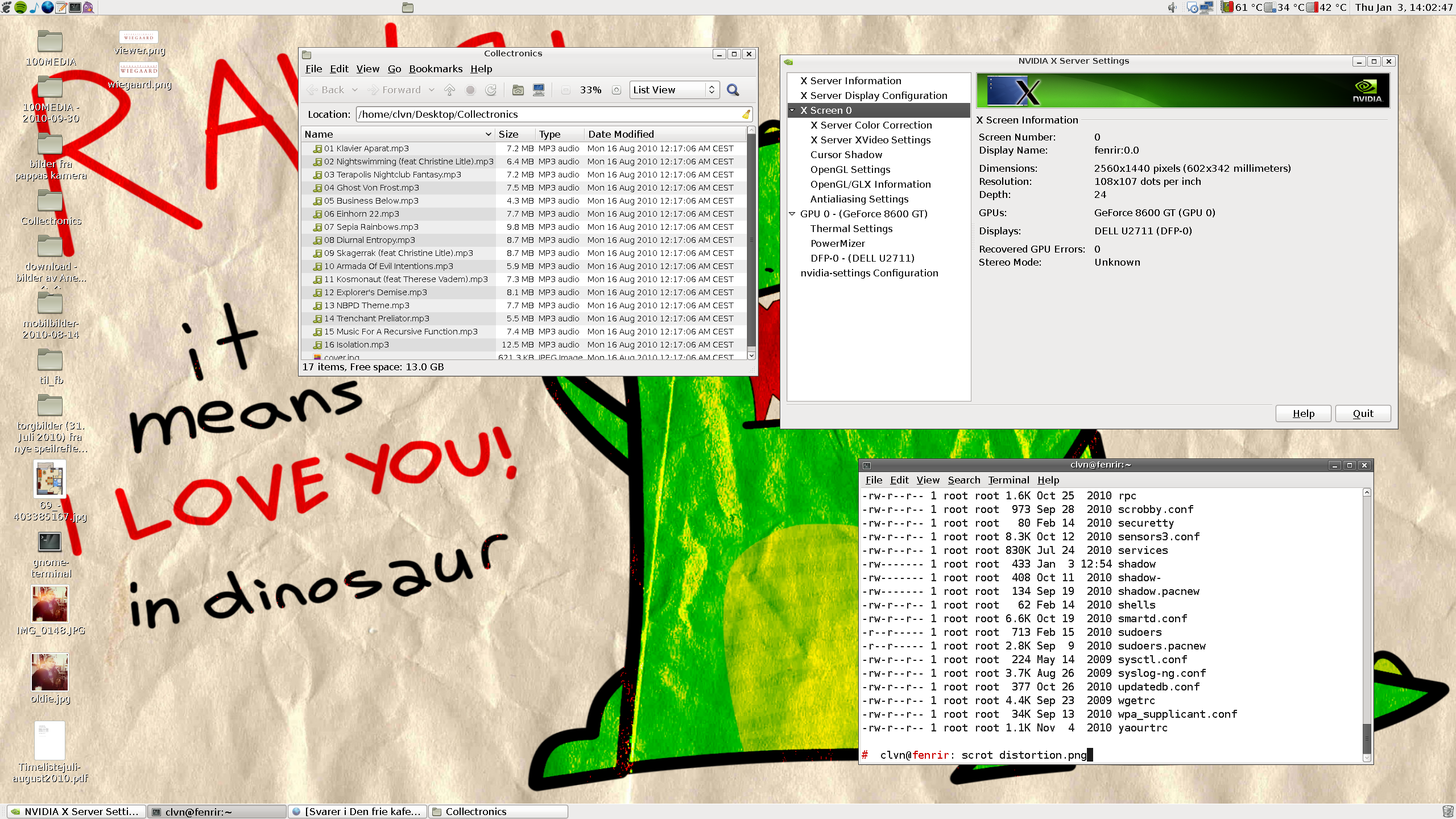

Har plutselig etter en reboot fått "grumsete" fonter og ikoner. Dette gjelder alle brukere på systemet + GDM-innlogging. Archlinux, Gnome og Nvidias lukkede driver. Legger ved litt av et skjermskudd for å forklare.  #  clvn@fenrir: xdpyinfo | grep "dots per inch"    resolution:    96x96 dots per inch  #  clvn@fenrir: xdpyinfo | grep dimensions    dimensions:    2560x1440 pixels (677x381 millimeters)    Har prøvd å kjøre både med og uten xorg.conf. Har også generert ny xorg.conf med nvidia-xconfig. Dette er forsøkt lagt til manuelt i xorg.conf etter tips på nettet uten at det er blitt noe bedre.    Section "Monitor"      [...]       # i et forsøk på å få fjernet distortion på fontene..      Option   "DPI" "96 x 96"      Option   "UseEdidDpi" "false"  EndSection  Noen tips? Diskusjon.no sliter med linjeskift ihvertfall...
Endret av cvłñ
Har problemer med ikoner/piktogrammer, så gjelder ikke kun skrift.. nvidia-kontrollpanelet melder resolution: 108x107 dots per inch. Er jeg inne på noe her? 1:1 på bildet der, og man ser problemet. Har satt opp størrelsen på fontene flere steder for å kunne klare å navigere litt.
