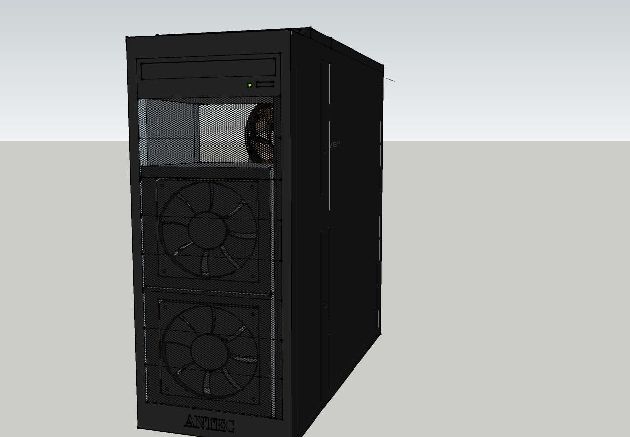

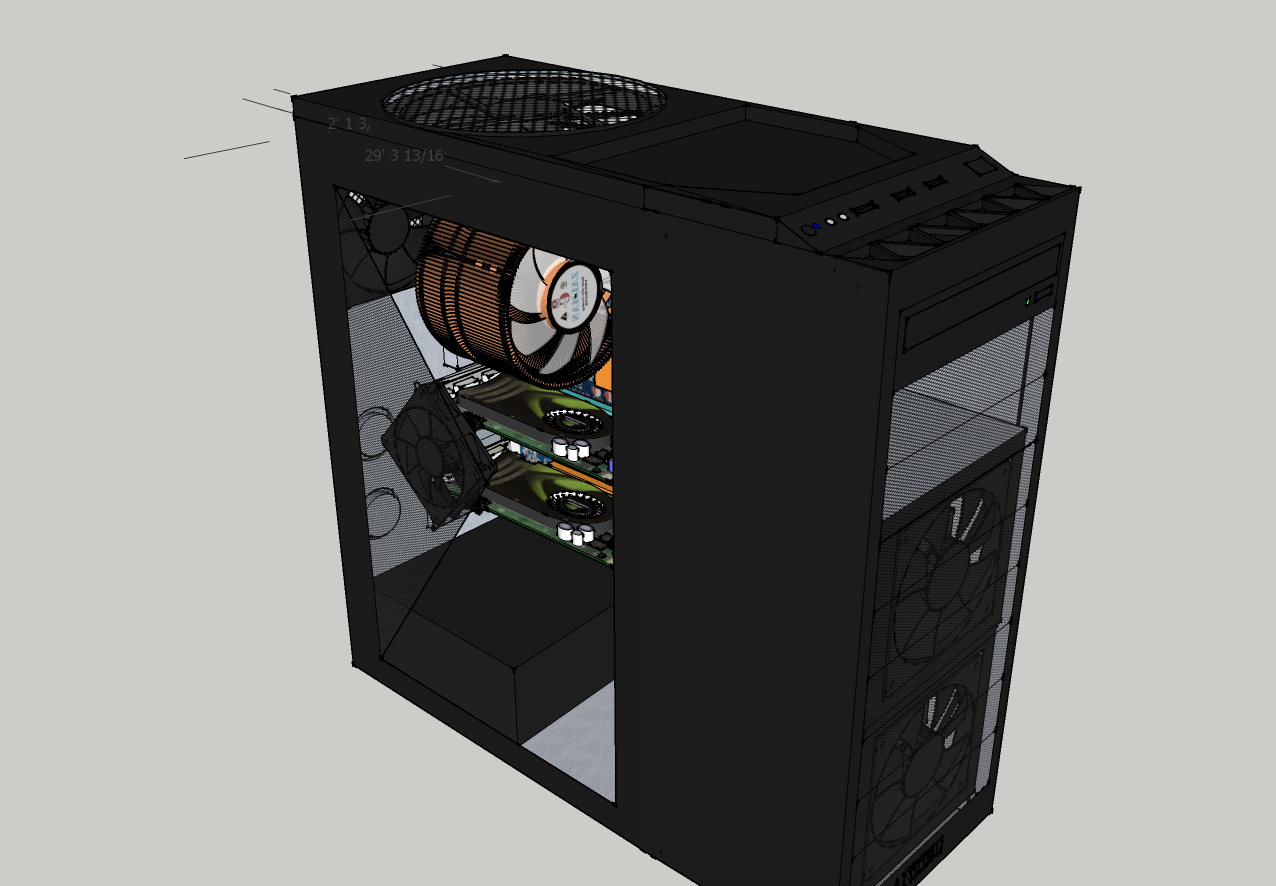

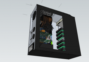

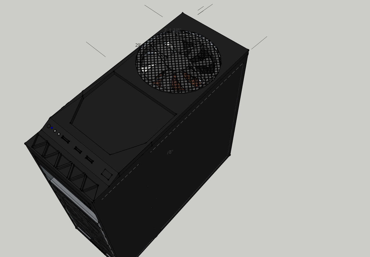

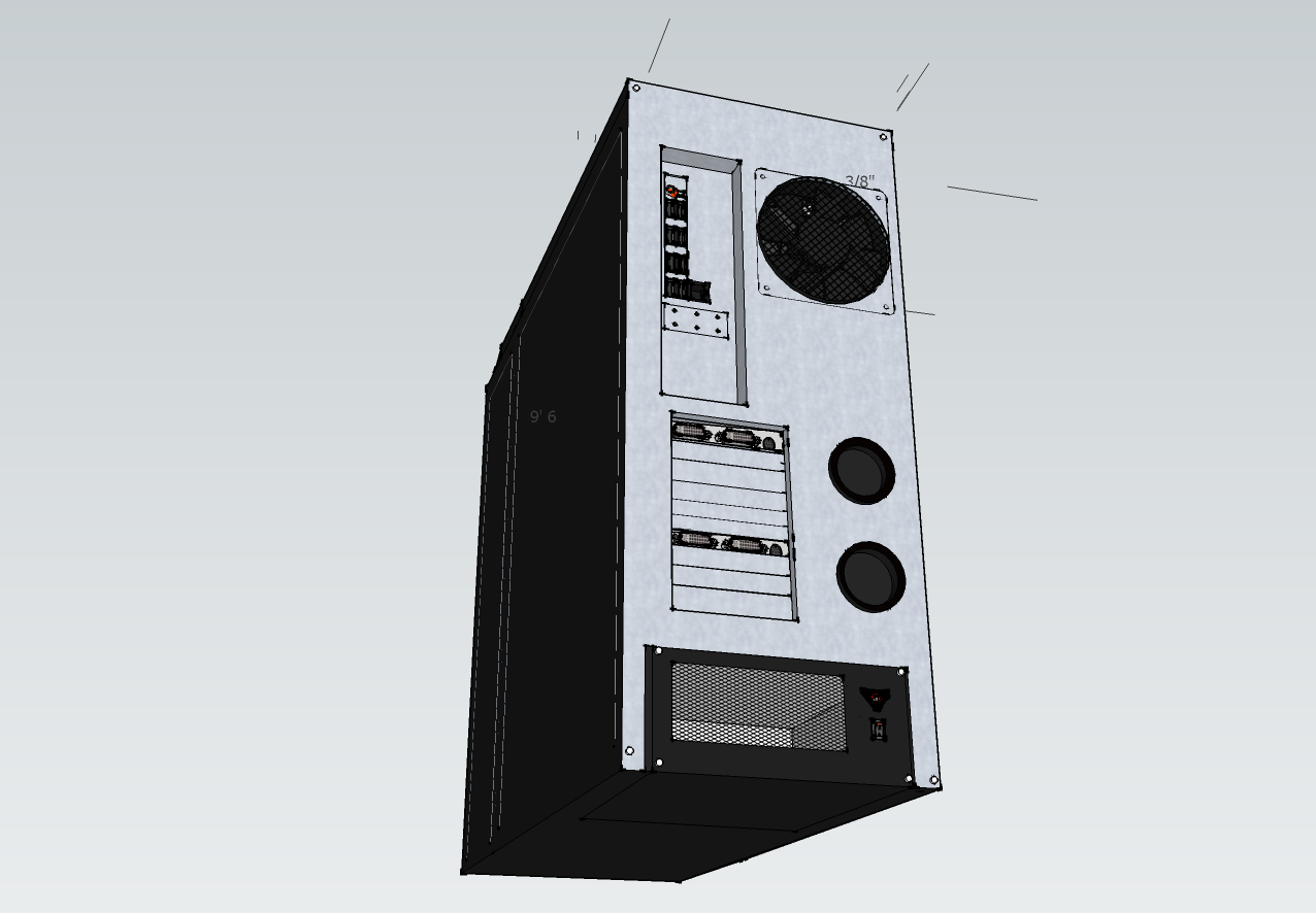

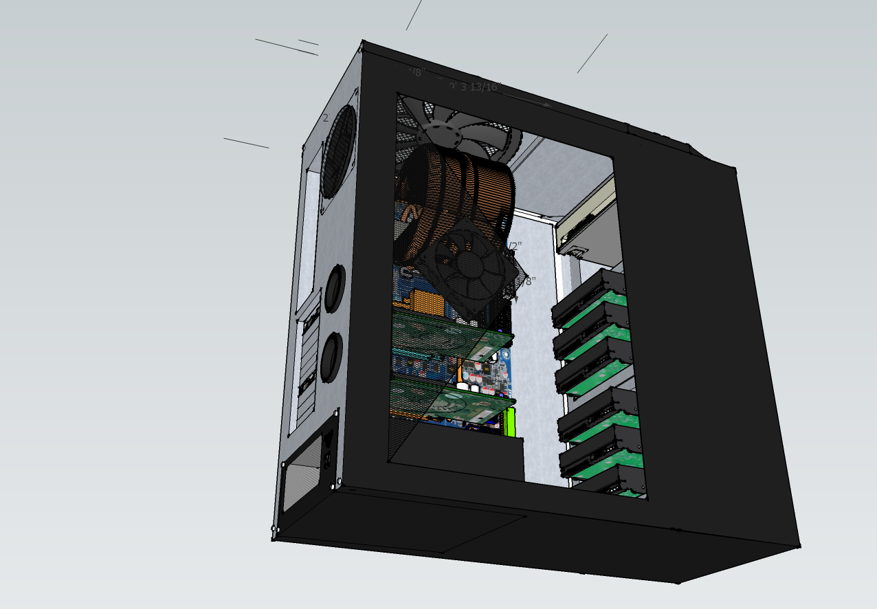

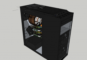

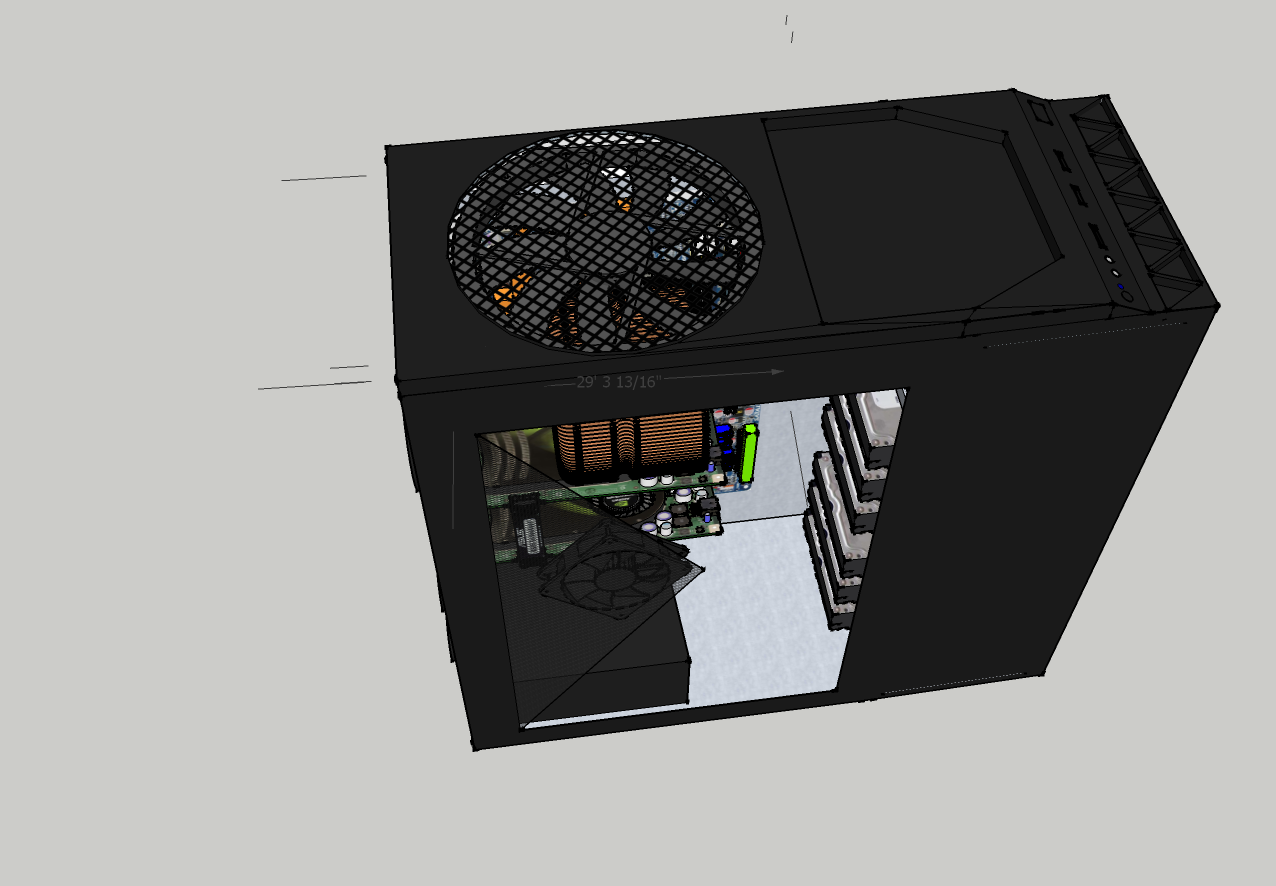

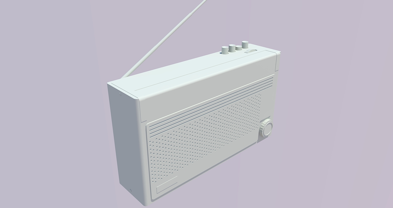

Snytefant Skrevet 29. januar 2009 Skrevet 29. januar 2009 (endret) Min første modell i sketchup. Har ikke lagd "elektronikken". De har jeg lastet ned. Det meste er gjort i "dødtid" på skolen. Bilder i spoiler . [att chment=278814:Antec_Ni...ion__TM3.png] [attachme t=278812:Antec_Ni...ion__TM1.png] Endret 29. januar 2009 av Snytefant

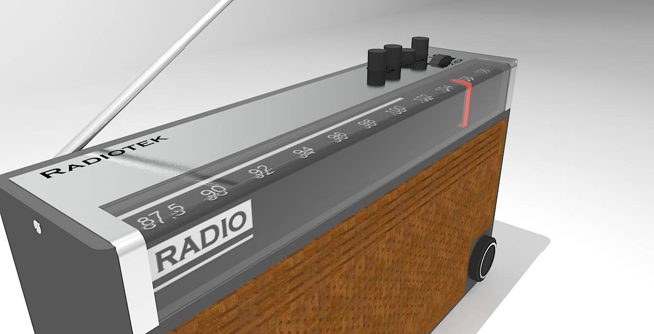

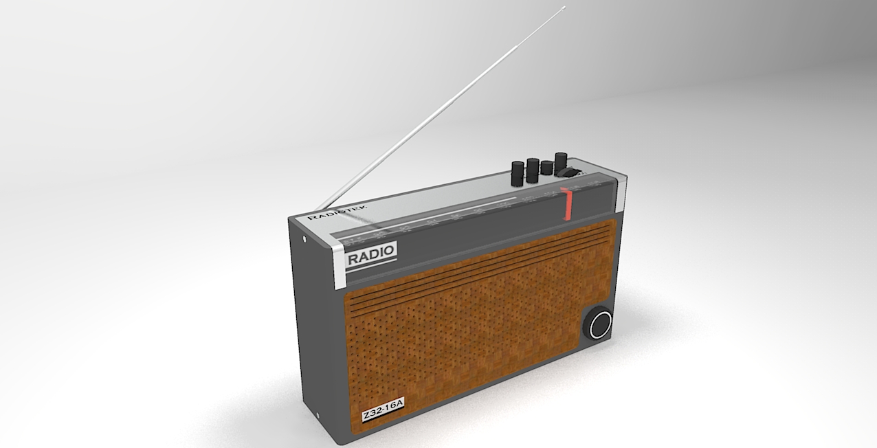

РЦП-88 Skrevet 29. januar 2009 Skrevet 29. januar 2009 Litt flere skrytebilder Jeg må lære meg kerkythea. Kan man lage en fungerende parabolisk lampe i kerky? F.eks en lykt med en lyskilde rettet mot en parabol som deretter retter lyset paralellt i andre retningen?

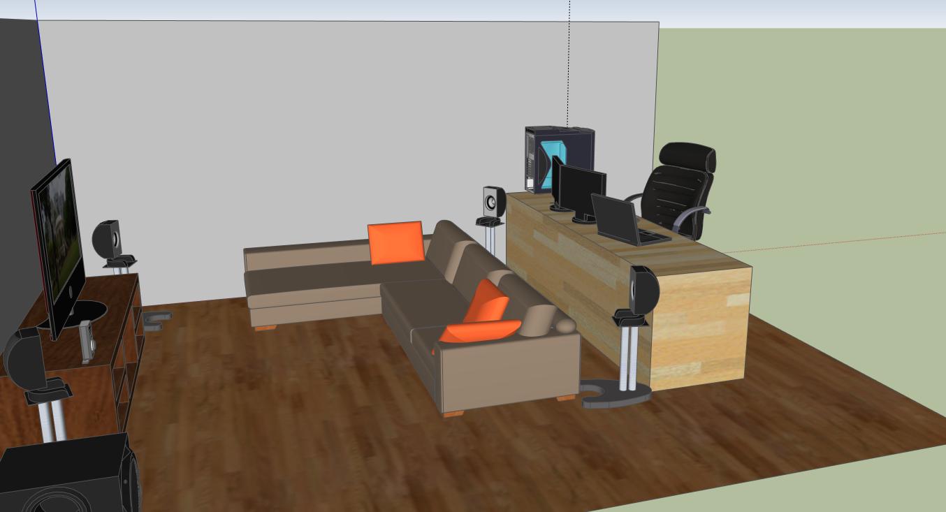

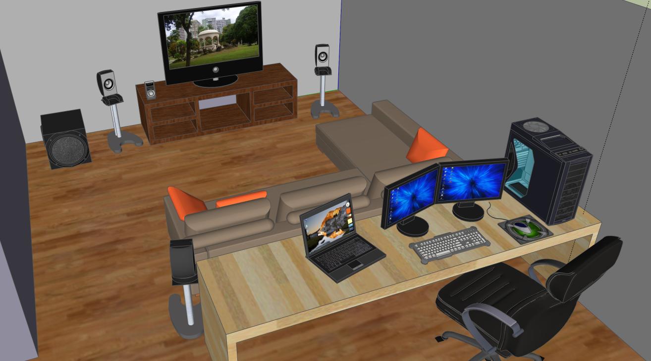

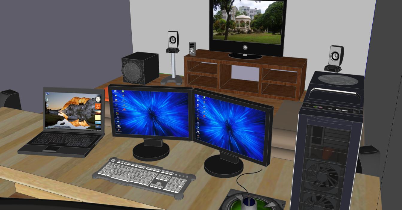

12Anonym12 Skrevet 5. februar 2009 Skrevet 5. februar 2009 Lagde en liten tegning over hvordan jeg har planer om å ha rommet til våren

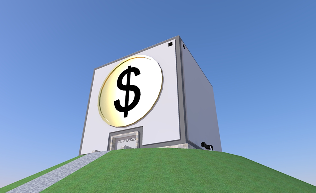

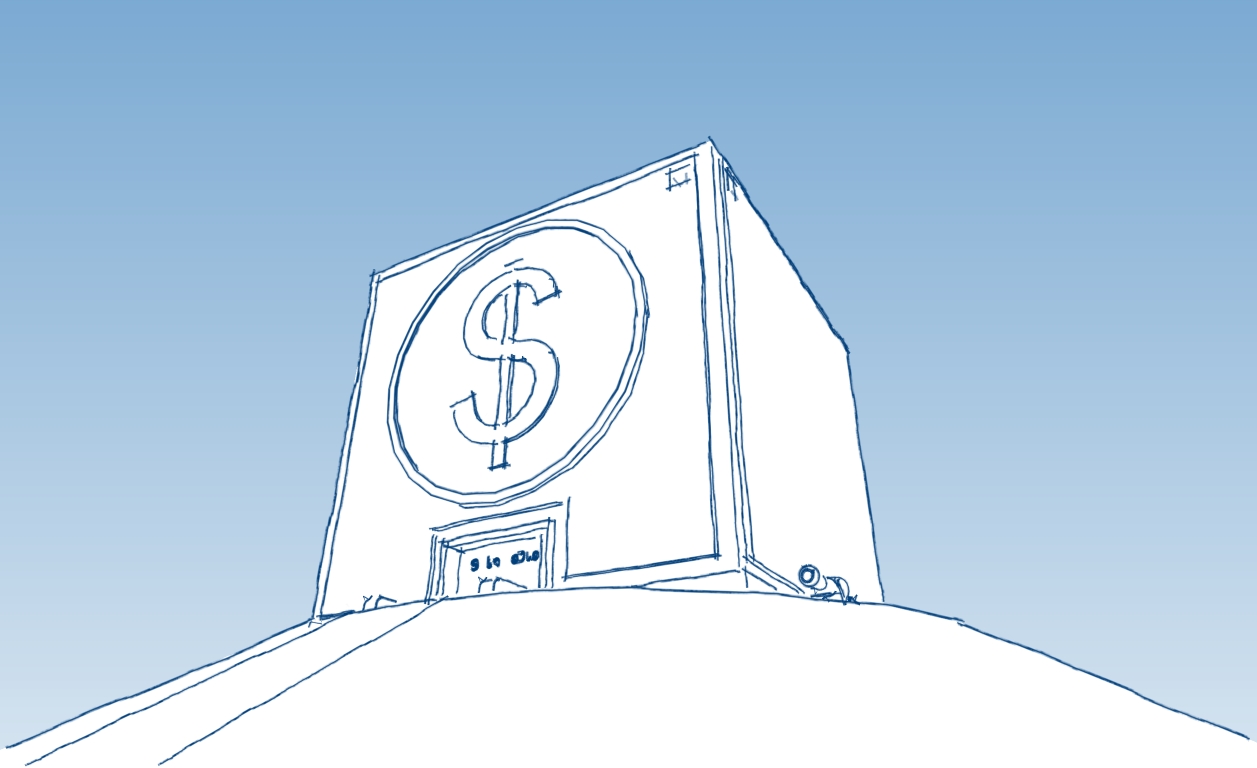

Kajac Skrevet 8. februar 2009 Skrevet 8. februar 2009 (endret) Gå inn på menyen Model, velg Styles, trykk på Edit og deretter Background Settings, slå av Sky og Ground og endre Background-fargen til hvit RCP-88: Du kan helt sikkert lage en parabolisk lampe i Kerkythea. Jeg vet ikke hvordan, men den har veldig mange avanserte lysinnstillinger. Her er forresten pengebingen min: Og en litt mer kunstnerisk versjon: Endret 8. februar 2009 av kajac
