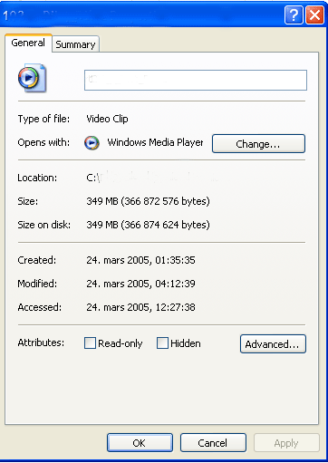

Lanka Skrevet 24. mars 2005 Skrevet 24. mars 2005 Det gjelder altså å sende en fil mellom en bærbar og stasjonær. Istedet for å sende gjennom nettet ved evt ftp. Så er det mulig å få sendt mellom dataene iseg imellom uten å idet hele tatt gå via nettet? Har hørt noe md delte mapper osv. Men har null peiling i det feltet? Noe md henvisning til en tråd eller forslag til hva jeg kan gjøre? Store filer det er snakk om her, og må overføre siden jeg ikke har brenner på bærbaren.
