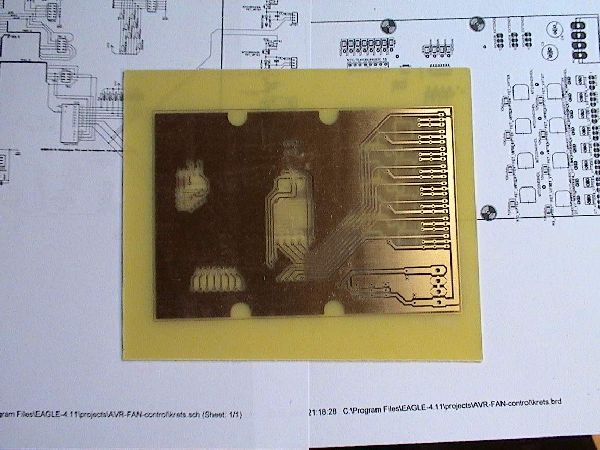

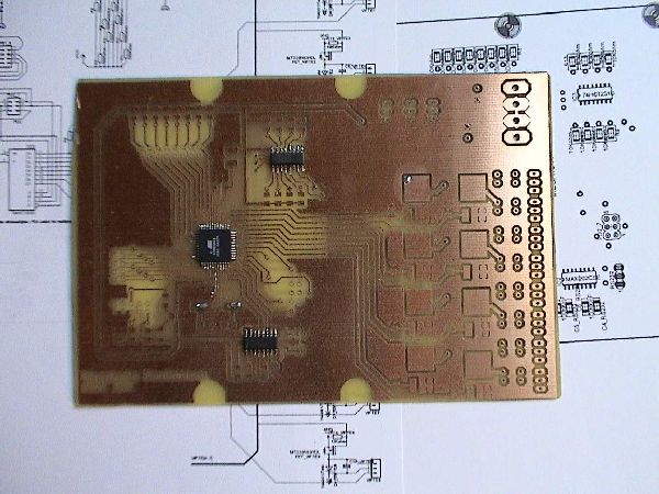

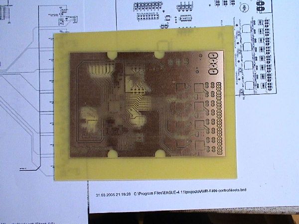

Dr_VingTor Skrevet 2. april 2005 Forfatter Skrevet 2. april 2005 Skal du begynne snart? Ja. må bare få lånt meg kamera for å ta bilder... fikk loddetinnet jeg hadde bestilt i går (0,4mm tykkelse), så da har jeg alt jeg skal ha for å begynne å bygge. laga kretskortet på torsdag, tok vell rundt en time, var en del hull å bore. kortet kostet meg 75 kr (litt mer en hva jeg hadde regnet med pga. måten det ble laget på).

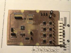

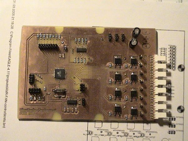

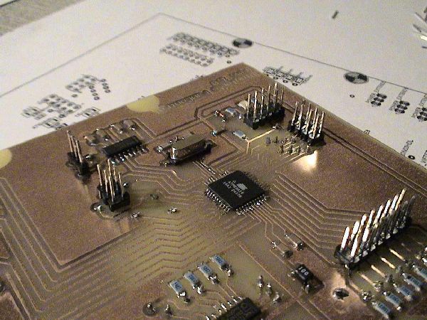

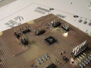

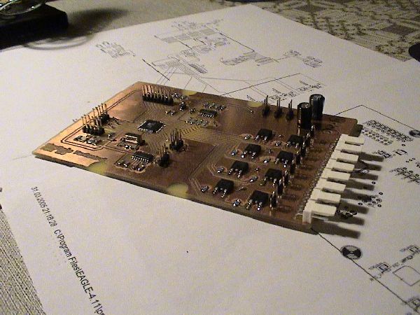

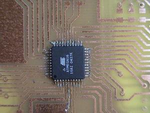

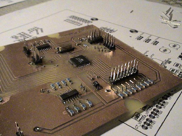

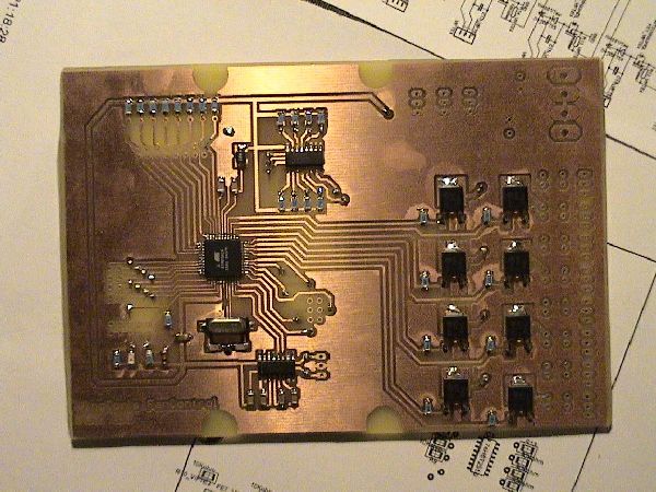

Dr_VingTor Skrevet 6. april 2005 Forfatter Skrevet 6. april 2005 (endret) Da var det på tide med en update... har nå bygde den sånn ca. ferdig, men har ikke testet etter loddefeil enda, og mangler fremdeles kontakt til power. kan hende jeg får nøye meg med ledninger til jeg finner noe bedre. så en liten step by step bygge guide: 1: lag kretskort, guide på det gidder jeg ikke med mindre noen spør, jeg laga det på skolen. Saga det til og boret en masse hull (neste gang skal jeg prøve å lage det slik at det ikke trengs å bore så mange hull til vias) 2: monterte ICene, da disse er vanskeligst å montere, og om en ødelegger noe her så har en jo ikke montert resten enda, så det er ikke så farlig. det er også best med plass på begynnelsen så det er smart å montere det som det blir for trangt til å montere senere. ting er ganske smått i blant, så når slikt skal loddes anbefaler jeg bruk av ekstra fluss og tynt loddetinn, jeg brukte 0,4mm loddetinn på alle SMD-komponenter og ICer 3: monterte resten av SMDene og loddet i ledninger i viasene. 4: monterte resten av komponentene, altså alle hullbaserte komponenter 5: vise fram hvor tøff den vart (dette er et viktig punkt, og må gjøres med stil) noen la kanskje merke til at jeg ikke har satt på kondensatorer til viftene, de er ikke nødvendige for at det skal virke, men det kan hende at det er smart å ha de i enkelte tilfeller, finner jeg ut at de trengs så skaffer jeg og monterer disse... får se om jeg begynner på programmeringen i helga eller noe, får se når jeg får tid, skal bygge rørforsterker også i helga så.... Endret 22. februar 2012 av Dr_VingTor

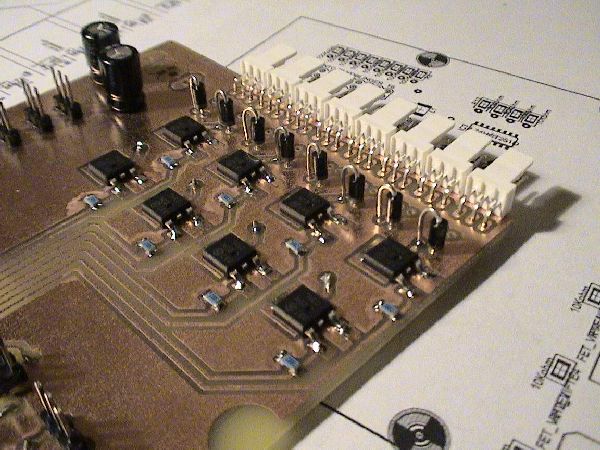

Brannigan Skrevet 6. april 2005 Skrevet 6. april 2005 Hvilke dioder har du brukt på PWM utgangene? Noen spesiell grunn til du har valgt disse?
Dr_VingTor Skrevet 6. april 2005 Forfatter Skrevet 6. april 2005 Hvilke dioder har du brukt på PWM utgangene? Noen spesiell grunn til du har valgt disse? brukte N4001, disse var billige og klarer 1A, og de er for likerettere, hvilket dette minner litt om, så jeg tipper de virker bra. elfa: 70-003-67
Brannigan Skrevet 6. april 2005 Skrevet 6. april 2005 OK. Jeg har lurt litt på dette, men har ikke funnet noe svar på hva som er viktig for diodene på utgangene. F.eks. hvor mye strøm må diodene klare, hvor raske må de være osv.
