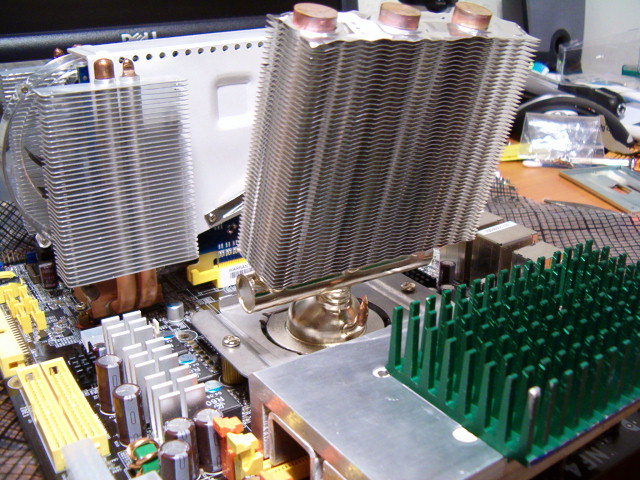

Da var det kun kjølekanalen igjen å konstruere  :w00t:
Hvordan er temp's med den nye vapochill micro kjølern uten vifte?
HOLY SHI*!
Må være den mest pærverse kjøleren jeg noen gang har kjøpt :dribble: Uten en eneste vifte eller luftkanaler o.l montert holder den 32C Idle i windows, da på 1,4Volt og 1800MHz. Kjørte også SuperPI 2M og tempen kom aldri over 39C, alt dette uten tilførsel av luftstrøm :dribble:
Hadde ikke tid til å teste mer da jeg måtte på nattevakt
LØP OG KJØP! sier jeg bare :thumbup: Den microen er syk
Den nye chipsetkjøleren lå også kun på 34C etter 20minutters kjøring med litt forskjellige tester. Tør ikke å tenke på hvordan systemet vil yte når luftkanalene er montert. Kipt å sitte på jobb når man har noe sånt stående hjemme klart til mer testing

Tro meg, jeg kjøper mye hardware i løpet av et år og kan ikke huske sist jeg ble så positivt overrasket over et produkt. Systemet hadde fått stå å varme seg en ganske så god stund før jeg kjørte testene. Det var ikke en eneste vifte i nærheten av kjøleren, har gjort det samme tidligere med en zalman 7700 og den ble skikkelig varm i løpet av 15minutter, men det gjorde ikke microen! :yes: Grunnen til at jeg ikke turte å kjøre en større SuperPI enn 2M var at jeg enda ikke har fått fixet luftgjennonstrømmingsystemet. Hadde også dårlig tid før jeg måtte på jobben, men jeg skal komme tilbake med resultater på høyere frekvenser og mer volt i morgen når jeg får tid.
Joda, systemet blir veldig bra, det tviler jeg ikke et sekund på. Men det har også vært brukt litt tid på bygginga.
Det er faktisk ikke noe stort problem at kjøleren er 13cm høy for vekten er veldig lav. dessuten er festeannordningen superstødig, til og med hvis man bruker en CPU uten heatspreader, noe jeg ikke kan si om 7700`en, var livredd når jeg kjørte denne på naken kjerne.
Jeg kan garantere at det faktisk er en av de mest "LAN-sikre" kjølerne som finnes. Kjøp en selv så skjønner du fort hvorfor jeg kan påstå dette :yes:

Jeg har veldig lite bilder av selve byggingen av komponentene, men bra med før og etter bilder. Kanskje man lager en liten artikkel på prosjektet når man er ferdig. Ellers så kan det jo nevnes at det ligger mye bilder allerede i denne tråden, noe som sikkert du vet da du har fulgt med litt ;)
Kan fort bli litt superlativer, men jeg har veldig stor tro på microen, den oppfører seg helt annerledes og har helt andre egenskaper enn andre kjølere jeg har vært borti til nå. Den kvitter seg vanvittig fort med varme og samler heller ikke varme.
Ductingen har jeg allerede "tenkt" ut, så det burde ikke gå så lang tid før denne er ferdigbygget.
