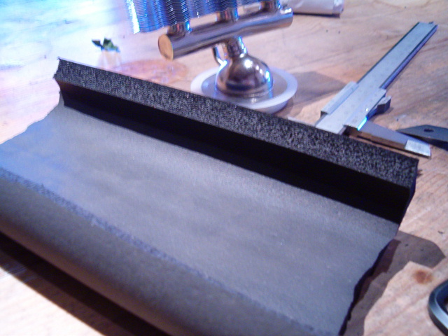

un0kai Skrevet 18. september 2005 Skrevet 18. september 2005 Tror jeg formulerte meg litt dårlig i sted. Mellom slottene er egentli ikke det som byr på den største utfordringen. Det er rundt slottene problemet ligger.. Kulden sprer seg og danner kondens på pcben.. Som dere ser så er det mange kondensatorer rundt minneslottene, det jeg er nervøs for er at det skal legge seg kondens under disse(mellom beina)... dielektrisk fett bruker jeg nedi slottene iallefall.. Sealstring er uaktuelt siden det er helt umulig å jobbe med på så trange områder.. Jeg tror løsningen blir neglelakk også neopren(closed cell foam) oppå, neopren er et matriale jeg liker å isolere med. også smører jeg dielektrisk fett på alle overflater til neoprenen slik at vi får det luftett.. Så får vi bare håpe ikke kulden sprer seg så fort gjennom pcben... @ArcticOC: som du ser blir det meget trangt om plasse.. Hvis jeg bruker de gule minneslottene blir det da plass til ramkjøleren ssammen med cpukjøleren.. Hvis ikke så ser jeg ikke den helt store nytten i å prøve i det hele tatt.. Jeg må ha minusgrader på cpuen for å få hastigheten opp=høy båndbredde...

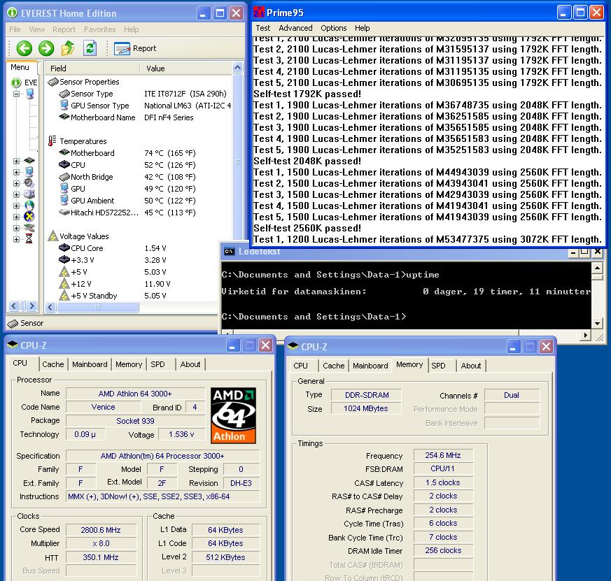

Re-Offender Skrevet 18. september 2005 Skrevet 18. september 2005 (endret) Ja, det skal være plass til minnekjøleren i de gule slottene uten problemer Jeg tror forøvrig også at det vil komme svært liten kuldebro fra minnebrikkene til hovedkortet. Hva isolasjon gjelder så bruker du bare "glavaflex" skjøtestykke/plate med lim på baksiden. Kondensatorene har god klaring til minnekjøleren, minimum 4mm på det nærmeste. Men var det ikke snakk om først og fremst bare bruke/benche en dag eller to? Verden venter på resultater Bildet under er til alle skeptikerne, har kjørt Prime95 på 20. timen nå, romtemperaturen har vært ca.20deg.C mesteparten av tiden. På tide å bevege seg høyere opp? lukket kabinett med kun PSU vifte Endret 21. september 2005 av ArcticOC
un0kai Skrevet 18. september 2005 Skrevet 18. september 2005 Ja, det skal være plass til minnekjøleren i de gule slottene uten problemer Jeg tror forøvrig også at det vil komme svært liten kuldebro fra minnebrikkene til hovedkortet. Hva isolasjon gjelder så bruker du bare "glavaflex" skjøtestykke/plate med lim på baksiden. Kondensatorene har god klaring til minnekjøleren, minimum 4mm på det nærmeste. Men var det ikke snakk om først og fremst bare bruke/benche en dag eller to? Verden venter på resultater Hehe, ja det var vel ikke noen planer om å bruke den så lenge.. Men jeg vil jo ha høyest mulig båndbredde for det vet du. Sånn at jeg kan skryte litt i etterkant Angående denne "glavaflexen" kan du linke til et bilde? jeg aner ikke hvordan det ser ut.. Over til noe annet: Hvilken temp er det "hovedkort" representerer i everest hos deg??
Re-Offender Skrevet 18. september 2005 Skrevet 18. september 2005 (endret) Hehe, ja det var vel ikke noen planer om å bruke den så lenge.. Men jeg vil jo ha høyest mulig båndbredde for det vet du. Sånn at jeg kan skryte litt i etterkant Angående denne "glavaflexen" kan du linke til et bilde? jeg aner ikke hvordan det ser ut.. Over til noe annet: Hvilken temp er det "hovedkort" representerer i everest hos deg?? Glavaflex: http://www.glavaflex.no/ Lukket cellegummi, bildet viser deler av et rørstykke jeg har liggende, du finner rester av godsakene på de fleste byggeplasser (større bygg) gratis! Tempereatursensoren til hovedkortet ligger montert på printplata på DFI kortene, like over kjøleribbene til MOSFET`ene. Det er denne svært mange forveksler med chipset temp., gjelder særlig "Asus-folk" Endret 18. september 2005 av ArcticOC
