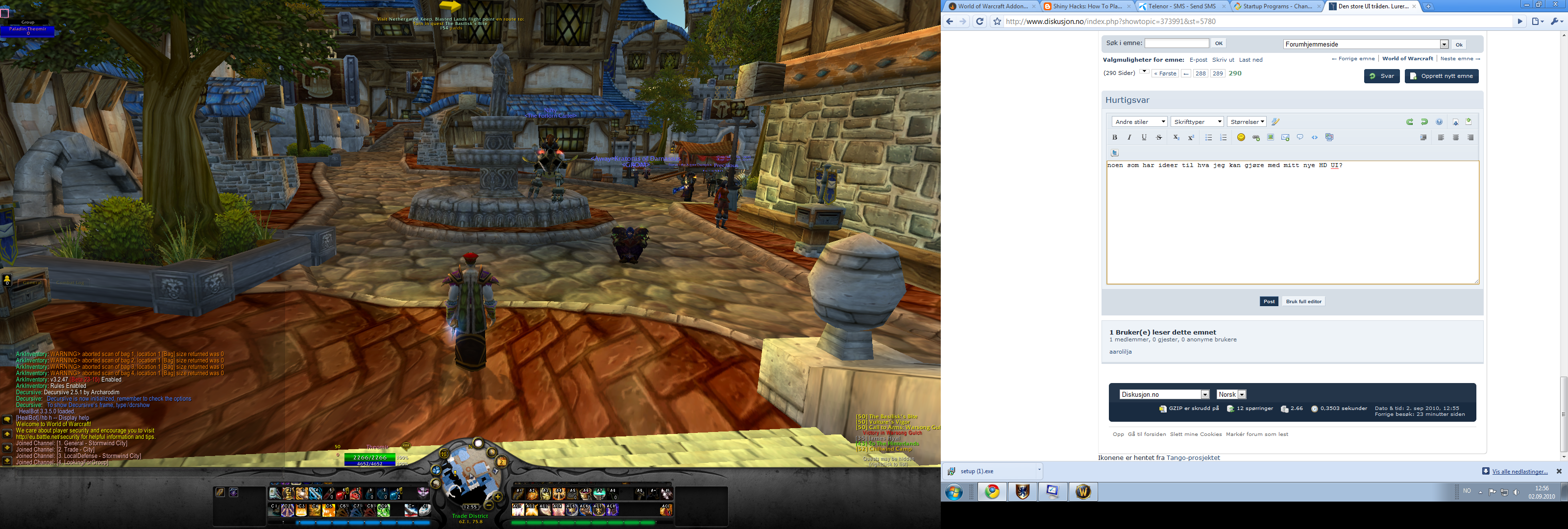

noen som har ideer til hva jeg kan gjøre med mitt nye HD UI? har spilt på en mye mindre skjerm tidligere, og vil gjerne utnytte mitt nye areal, hehe.
her er mitt nåværende UI: post-133327-1283425032,2502_thumb.png
oppe til venstre vil det være mange fler innslag, som dere kan gjette dere til. der er HealBot. oppe til høyre går plassen til Party Frames. i de nedre hjørnene (vel, ikke helt ved hjørnene) er buffs og debuffs (dere ser såvidt noen buffs der nå). men som dere ser blir det jo litt plass f.eks helt i de nedre hjørnene.
lurer på om jeg skal finne en ny chat addon, som lar meg flytte ting helt nedi der (den jeg bruker nå gjør nemlig ikke det), å ha /w nede til venstre, og /g nede til høyre? kanskje jeg endrer hele UI totalt! jeg aner ikke. kom med forslag. :-)
hovedprioriteta mi er forøvrig at det er ryddig! på andreplass kommer utnyttelse av skjermplass. kombinasjonen blir altså at det skal være ei ryddig utnytting ;-)
