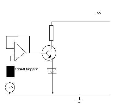

ja, hvordan har du tengt at det skal fungere?
spening indusert i mic'en?
å nei, du må nok putte inn an aldri så liten op amp og en smitt trigger inn der skal dette funke..
noe slikt noe kanskje?
bare grunnskissen seff, må utbrodere mer med bypass caps, feedback resistorer osv senere, skulle du ville lage denne saken, den vil fungere, det vil den.

den sinuskurven, er det mic'en?
og ang. den op ampen, den tilbakekoblingen, er det tilbake på inngangen?
og ja, heh, planen var at det skulle induseres spenning i mic'en...
hmm..
fikk visst ikke helt med meg at du hadde svart...
