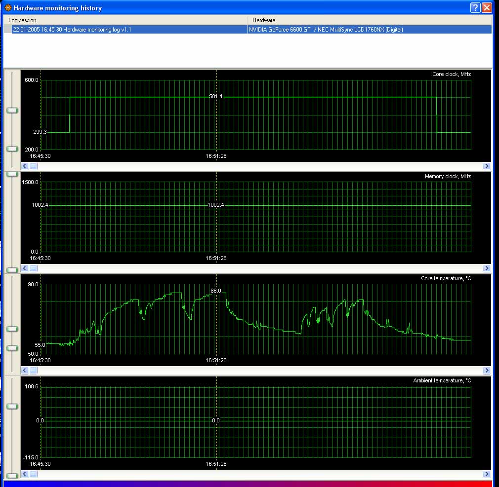

KongeOdin Skrevet 23. januar 2005 Skrevet 23. januar 2005 (endret) Jeg har sjekket tempene og syntes de var vel høye. Det er tydelig at den nye viften som liksom skulle være bedre, er dårligere. Minnet er sannsynligvis 2.0 ns og ikke 1.6 som alle reviewsene sier. Ting taler vel for at den nye kjøleløsningen egentlig likevel er dårligere enn den gamle. Her lastet jeg 3dmark 2003 og fikk 6949 poeng. Jeg overvåkte tempen med Rivatuner og fikk helt opp i 86 grader Celsius på det meste. Nå er tempen 54 C. Helt idle er den 51-53 C. Ganske irriterende egentlig. Tror man kjøper en ting og får noe dårligere enn hva alle reviewsene har sagt. De skryter joe av at den nye kjøleren skal være 10-20 grader mer effektiv, virker heller motsatt her + at bare en av temperatur sensorene virker. Endret 23. januar 2005 av KongeOdin

KongeOdin Skrevet 23. januar 2005 Skrevet 23. januar 2005 (endret) Jeg glemte å si at jeg ikke kjører fullversjonen av 3dmark2003, jeg har bare lastet ned gratisversjonen og kjørt. Tempene ser forresten veldig fine ut rett før og rett etter jeg har f.eks. spilt. Rivatuner avslørte imidlertid den sanne situasjonen. Bare se bildet som jeg satte inn noen poster ovenfor. Alt av programmer var selvføgelig slått av. Settingsene i kontrollpanelet var satt til å bestemmes av programmet. Det eneste som kjørte var temperatur målingene til rivatuner i bakgrunnen. Jeg burde kansje prøve 67.03 driverne jeg og. Kansje tempen blir lavere med de. Ellers så har jeg 4 vifter i kabinettet mitt. 2 foran og 2 bak (Og ellers de faste, som 2 i chieftech 360W strømforsyningen, 1 på cpu og 1 på gpu). Jeg var ellers nødt til å lime nylonstrømper foran alle luftinnganger da ikke jeg klarte å få til tilfredsstillende kjøling med overtrykk i kassen. Med overtrykk hadde jeg jo bare trengt å sette nylon foran. Strømpene ser ut til å holde det grove støvet ute av kassen. Da jeg startet maskinen i dag var det ganske kaldt i rommet, noe det er enda. Så jeg logget tempen. Den steg fra 40 C rett etter oppstart og til ca 51 C en stund etter. Nå er den 51 C (fremdeles 0 ekstent). Tempen på cpu er nå 55 C internt og 34 eksternt. Endret 23. januar 2005 av KongeOdin

KongeOdin Skrevet 23. januar 2005 Skrevet 23. januar 2005 Hvis du bruker hardwaremonitor knappen på rivatuner, så ser du at grafikkortet klokker automatisk opp frekvensen på 300 til 500 under 3d applikasjoner. disse kortene skal kjøre slik automatisk. XFX kortene trodde jeg skulle kjøre 300 og 500x2=1000 under 2D applikasjoner og 500 og 500x2=1000 under 3D applikasjoner. Se bildet jeg har limt inn i en av de forrige postene.
