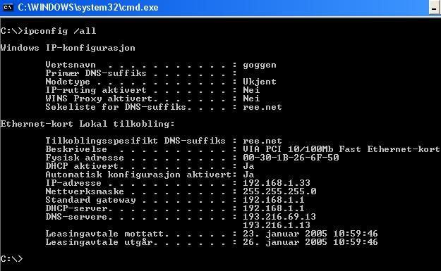

Legger ved bilde av ipconfig /all fra min maskin...
Kan få til flere ipconfig fra nettverket også vist de vil hjelpe... :w00t:
Ser ut som du har fått inn en dns - sufiks... som sender alle dine dns forespørsler til domene ree.net...
vi kan først prøve og fjerne dette fra den ene pc'en for å konstatere at det er dette som tukler det til for deg.. :D
gå inn på egenskaper for internett protokoll tcp/ip på nettverkskortet, trykk så på avansert knappen, velg så arkfanen dns nesten nederst står det : DNS - suffiks for denne tilkoblingen... fjern navnet ree.net der og trykk så ok, ok og lukk til du kommer ut av egenskaper for nettverkskortet...
prøv så og ping mette (eller en annen maskin i nettet ditt som står på)..... får du da riktig ip for mette?
