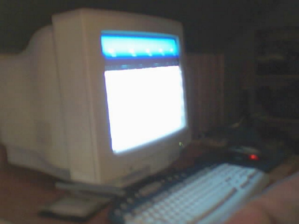

Manoz Skrevet 14. januar 2005 Skrevet 14. januar 2005 (endret) Når jeg har startet maskinen får jeg opp et helt herpa bilde. I det grafikken skal komme liksom. Noen som vet hva jeg skal gjøre? Edit: Fikk det samme når jeg prøvde med en grafisk installasjon... Endret 14. januar 2005 av Manoz

obotron Skrevet 15. januar 2005 Skrevet 15. januar 2005 Er det mulig å oppdatere uten å gå inn i den grafiske delen av FC3? Kanskje det kunne hjelpe? eller... Du kan kjøre installasjonen i tekstmodus. Start med: linux text (trur jeg). Trykk f2 for å se hvilke valg du har.
kyrsjo Skrevet 15. januar 2005 Skrevet 15. januar 2005 Ja deg går fint. Får du installert? Hvis ja: fint. Når den har startet, og displayet er "herpa", bytter du konsoll til et "ren-tekst-konsoll", (control-alt-f1), logger inn som root, kjører denne komandoen for å importere nøklene til oppdaterings-repositoriene: rpm --import /usr/share/doc/fedora-release-3/RPM-GPG-KEY* og så kjører du i gang "yum update". Restart, og alt er forhåpentlig vis i orden.

kyrsjo Skrevet 15. januar 2005 Skrevet 15. januar 2005 sikker på at det ikke er internett? hva sier "ifconfig" og "ping vg.no2 (control-c for å avbryte). ellers er det bare å taste "setup" og konfigurere i vei
Manoz Skrevet 15. januar 2005 Forfatter Skrevet 15. januar 2005 (endret) Får "uknow host" når jeg prøver ping vg.no og når jeg prøver "yum update" får jeg Cannot find valid baseurl for repo: base. Har installert driverene til skjerkortet nå, men det hjalp ikke mye. Det stod noe om at jeg skulle endre en eller annen fil. Husker ikke hvilken Noen som kan hjelpe meg der? Jeg lurer også på hvordan jeg installere driveren til hovedkortet. Det er mange filer som ligger i en zipfil: SRPMS (mappe) SOURCES (mappe) RPMS (mappe) checksums (fil) Og en siste ting, når jeg prøvde å installere nettverksdriverene fikk jeg beskjed om at jeg hadde ugyldig kernel eller noe i den dur. Så da lurer jeg på hvilken kernel fedora core 3 har? Er det en måte jeg kan skjekke det på? Den har ikke blitt oppdatert eller noe. Endret 15. januar 2005 av Manoz
