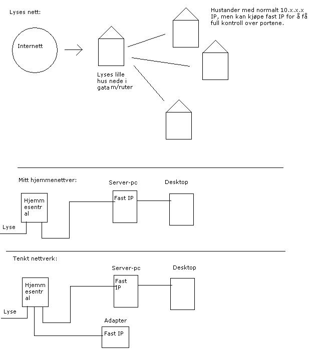

Azton Skrevet 9. januar 2005 Forfatter Skrevet 9. januar 2005 Edit .. Ekko istede for echo ... Er fortsatt i php modus Hehe, kjenner til det. Fant meg selv skrive ; bak linjene jeg skrev på IRC en gang OK, det høres greit ut. Har et spm til. Først litt bakgrunn: Jeg har bredbånd fra Lyse. De har ordnet det slik at alle i en gate (eller noe, hvertfall en del folk) har en IP mot internett. Når man kobler seg til hjemmesentralen fungerer det som en switch som er koblet til en router (Lyses router). Da får man en 10.x.x.x IP. Man har da ingen tilgang til portstyring. For å unngå dette må man bestille fast IP, noe jeg har gjort, dvs jeg har kontroll over portene. Mitt nåværende nettverk ser slik ut: hjemmesentral -> Server-pc -> PC Hvis jeg bestiller en Fast IP til, kan jeg da sette adapteret i den andre porten på hjemmesentralen, sette opp fast IP på adapteret og fortsatt bruke QoS? Eller må jeg la internett gå igjennom adapteret? Legger til en tegning hvis dere har problemer med å forstå meg

Arcus Skrevet 9. januar 2005 Skrevet 9. januar 2005 Azton : For å bruke Qos må IP adaptret stå først, foran maskinene dine (server pc'en). Men med en så grei linje, og som du sier den har liten belastning tror jeg ikke kaspasiteten blir et problem. Adaptret jeg fikk, har en kontakt for analog telefon, + 3 porters 10/100 switch og en port for internett.
