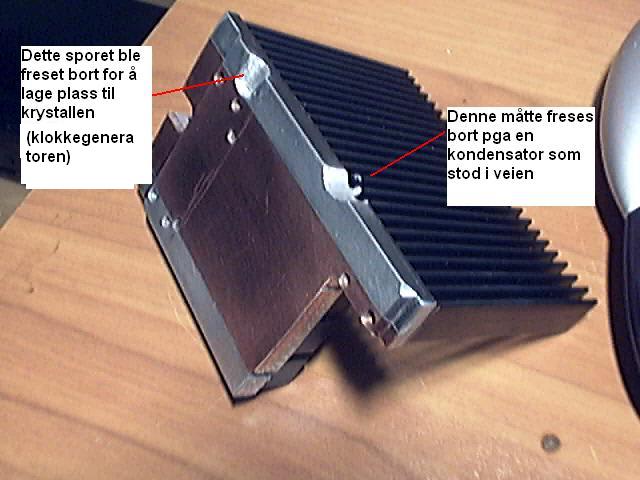

Legger ved bilde av Swiftech chipsetkjøler sammen med Zalman VF700 GPU-kjøler.
Som man ser trenger man ikke å gjøre noe med GPU-kjøleren. Det blir plass, med 5mm margin. :thumbup:
