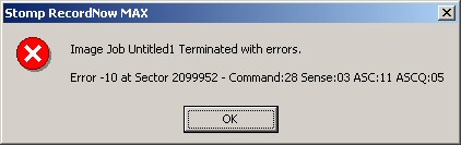

BearCat Skrevet 30. desember 2004 Forfatter Skrevet 30. desember 2004 Hvordan testet du de brente platene? Nero verify er ikke til å stole på hvis det er denne du har brukt. Hvordan feilet de? Ikke avspillbare i DVD-Video spillere? Uleselige? ??? Før du returnerer de - hvis du bestemmer deg for å gjøre det - send meg en PM. Når jeg brant med Stomp, kjørte den en lese-verifisering etter brenning, og feilet på ca 90%. Det samme med Nero, og begge kjører vel bare en enkel test på om den kan lese det samme på plata som fra disken, selv om Stomp kommer med en "spesifikk error melding" ( skal se om jeg kan finne tilbake til den ), I tillegg lagde jeg en test-plate, med Nero CD-DVD Speed Den kjørte jeg noen lesetester på med samme program, før jeg brukte DVDInfo Pro til å kjøre noen CRC tester, test plata som Nero lagde, var det mange lese og CRC feil på.... og også verifiserings tester mot image filene. Problemene så generelt ut til å ligge mot slutten av plata, rundt 4GB. I min standalone DVD spiller vil ikke filmene starte, og den sier bare "ERROR", på PC, med PowerDVD 6, låser bare programmet seg når jeg prøver å få tilgang til filmen, på plater med datafiler låser "fritt valgt program" seg når jeg prøver å navigere til X:\

BearCat Skrevet 30. desember 2004 Forfatter Skrevet 30. desember 2004 Feilmelding fra Stomp, brent på Pioneer i 2x :
