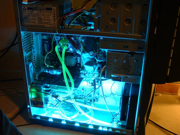

Ja det mener jeg. Har lagt ved et bilde som viser hvordan jeg har montert det hele.
Radiatoren suger luft fra rommet og inn i kabinettet.

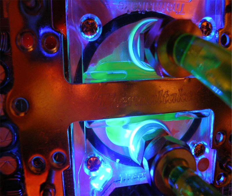

Skal blokka være sånn? :(
Se bilde..
ikke i det hele tatt , ta den ut stram skruene på plaxien (de 4 som er i alle hjørnene)
og se om det hjelper , du må kansje tappe systemet for vann først
Se bilde..
Fillern.. :dontgetit: Og hvis det ikke hjelper da? Må jeg sende den inn da?
Se bilde..
Det var det du mente med at væska hadde gått ut, men hadde ikke lekket enda(eller hva du sa) Det er ikke riktig nei.
Og vis det ikke virker som Sir Cruz sa, så må du vel enten kjøpe ny cpu blokk eller noe.

Fillern!!! Jævla dritt kjøling! :no: Fikk svar fra komplett at jeg skulle søke retur, blir vel uten pc i noen uker da :( Må jeg betale porto da?
Edit: Sikker på at den ikke skal være sånn? For jeg vil helst ikke sitte igjen med en regning på 700 kroner etter at komplett har testet den. Sånn som sist.
Edit 2: Nå har det begynt å lagge da jeg spiller cs også. enda pingen er på 38 .
Endret av Christer1
Hva er temperaturen da?
Hadde du ikke kjøling før som du kan sette på i mellomtiden?
