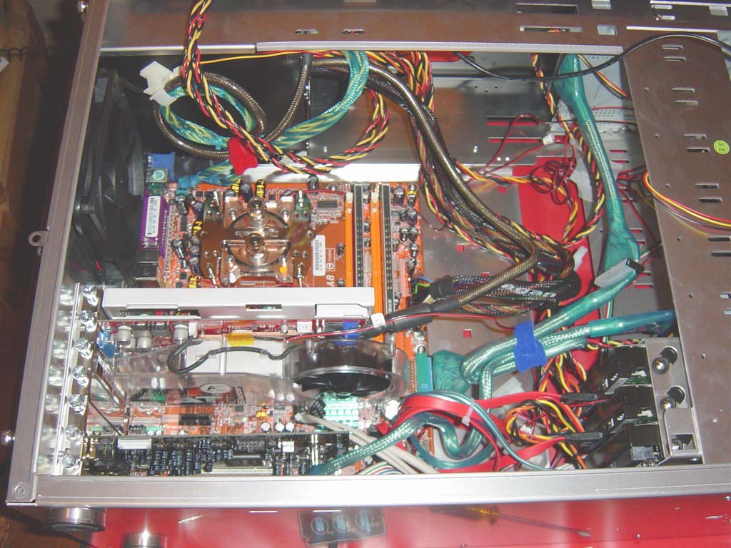

Faen, sitter her nå og bygger pc. Bygger i et Lian Li PC6277B og skal montere radiator øverst som skal være anbefalt. Men, jeg har lest(tror jeg) alle sidene i denne tråden, og har ikke lest om noen som har nevnt at skruene som skal holde fast radiator m/vifte til kabinettet er for korte. De stikker jo så vidt gjennom jo. Jeg har ikke nubbsjangs til å få feste mutterne på oversiden av kabinettet. Dette er virkelig talentløst fra Thermaltake sin side syntes jeg. Er det virkelig ingen andre som har støtt på mitt problem ? Må jeg virkelig stikke på Maxbo imorgen og kjøpe lengre skruer :cry:
EDIT: Skal prøve en nødløsning her nå. Feste vifta på undersiden og montere den i original skruene, og at den blåser fra undersiden og gjennom radiatoren altså opp og ut, og fester så radiatoren på oversiden med litt mindre skruer som fulgte med kabinettet.
Noen som har noen formeninger om denne løsningen ? :p

Så langt har jeg kommet. Alt av ledninger er koblet nå, har bytta skjermkortvifta mot en AC ATI4, og fått på blokka +++ Eneste som gjenstår er å få til den pokkers vannkjølingen, men det funker jo dårlig når jeg ikke får feste radiatoren :wallbash: Er snakk om kanskje 0,5cm lengre skrue så hadde det gått. Stikker på Maxbo imorra og kjøper lengre skruer og skiver. :sleep:
