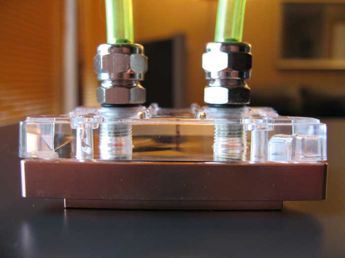

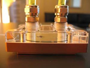

TIPS:
For å redusere risikoen for sprekk så har jeg slipt ned forhøyningene
i plexi-toppen, slik at koblingne blir skrudd helt ned i plexien.
Tror dette blir mye mer solid og at risikoen for sprekk nærmest blir
eliminert. Det er selvfølgelig viktig at man filer og sliper det plant og
glatt slik at det blir tett når koblingen er skrudd i:
Bilde før:
