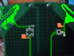

MuLtiPoWa Skrevet 11. mai 2005 Skrevet 11. mai 2005 sitter her nå med et orinoco gold kort som skal moddes med rpsma kontakt. Bytte ut mc kontakten, men jeg lurer på om noen har et tips eller to på hvordan jeg skal åpne kortet uten å fucke det. Tar også imot driver tips til bossting av sendeeffekten
Simen1 Skrevet 11. mai 2005 Skrevet 11. mai 2005 Ser for meg at noen får stråleskader av dette ArcticOC på sykehus
MuLtiPoWa Skrevet 11. mai 2005 Skrevet 11. mai 2005 Noen som vet hvor jeg skal lodde senterleder og skjermen når jeg har fjernet mc kontakten?

Prelude Skrevet 6. oktober 2005 Skrevet 6. oktober 2005 Multipowa. sånn det bildet ser ut så kan senterlederen være både den tynne korte lederen som stikker ut til venstre og den som stikker ned. skaff deg ett multimeter (200,- på clas ohlson/biltema) og sjekk senterpinnen på kontakten og finn ut hvor senter er tilkoblet. ang. jord så er det alt annet rundt den kontakten. mulig jeg tar feil her, men trolig så inneholder den mc kontakten en bryter som kobler ut de interne antennene når en ekstern antenne blir tilkoblet, så du må prøve å finne ut om dette stemmer eller ikke, og så ta valget om du vil fortsette med modden eller ikke dersom dette stemmer. acon. kort sagt, der det passer for deg. tenk på hvor kontakten skal stå, om du kan plugge inn kortet i maskinen uten at kontakten kommer i veien, hvilken retning du vil ha antenne-ledningen og om kontakten skal være over eller under kortet og til sist men det absolutt viktigste, at du har kort vei til både signal og jord på kortet. jeg har mest sannsynlig plassert kontakten på høyresiden på bildet (viss det er toppsiden av kortet, det ser ut som led lampene øverst så jeg satser på at det er toppsiden av kortet vi ser på bildet), med rp-sma kontakten plassert i området rett etter den lille kontakten på kortet og at kontakten peker til høyre. (det skulle bli pekende bakover når kortet er montert i maskinen din) tbend. ja. xenomorph. det var min DWL G132 usb dongle.. sniff.. savner den enda! akkurat sånn i forbifarten så husker jeg ikke navnet på den kontakten men jeg vet at den er dyr og meget svakt konstruert som gjør at den går meget lett istykker, så den er upassende til eksterne antenner. du må nok finne ut hvor signalet går og lodde på en antenne-ledning med en rp-sma kontakt i den ene enden, akkurat hvor og hvordan du ordner det kan jeg ikke svare deg på men jeg har en teori på om jeg hadde skjøytet banen der jeg brøyt den, samtidig som jeg lot antenne-kabelen være tilkoblet på det punktet og koblet ut selve antennen på dongelen så hadde det virket. tror jeg. Merk tror, da jeg har ikke skaffet meg en ny og prøvd igjen.

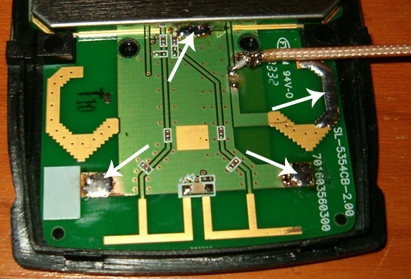

bobbyen! Skrevet 9. mars 2006 Skrevet 9. mars 2006 (endret) Jeg har et 3com kort, lurer på å montere ekstern antenne på dette, Ser det greit ut det jeg har tenkt eller er det helt på tryne? Endret 9. mars 2006 av Bozmann
Skallesei Skrevet 9. mars 2006 Skrevet 9. mars 2006 Hva er hensikten med disse loddingene?! Har selv gått til innkjøp av et slikt kort og lurer på om disse loddingne er nødvendige?
bobbyen! Skrevet 11. mars 2006 Skrevet 11. mars 2006 Er det ingen som kan hjelpe meg med det 3com kortet?
Re-Offender Skrevet 11. mars 2006 Forfatter Skrevet 11. mars 2006 Er det ingen som kan hjelpe meg med det 3com kortet? 5735728[/snapback] Lodd på de punktene du beskrev Husk å bryte banen til den existerende antennen!
Re-Offender Skrevet 11. mars 2006 Forfatter Skrevet 11. mars 2006 Hva er hensikten med disse loddingene?! Har selv gått til innkjøp av et slikt kort og lurer på om disse loddingne er nødvendige? 5727717[/snapback] De loddingene du viser til på bildet er bare reparasjoner jeg måtte gjøre for å rette opp skader han som kjøpte kortet først hadde klart å ødelegge da han skulle modde det..
bobbyen! Skrevet 12. mars 2006 Skrevet 12. mars 2006 Takk takk ArcticOC da får jeg endelig prøve meg på en mod.
ghost7 Skrevet 13. mars 2006 Skrevet 13. mars 2006 Har noken Cisco aironet 350 pcmcia kort liggende. har funne ein fin guide og modda kortene som beskrevet her, http://www.mrx.com.au/wireless/AironetModifications.htm men reagerer på at dei to plassene det blir lodda at det er kontakt i mellom. altså det er ikkje delte ledere som ein er vandt til frå pluss og minus. (sjekka med mulitimeter) noken som har aning om det skal vere slik eller? :| link til kortet : https://prisguiden.no/product.php?product_id=17425
la7dfa Skrevet 13. mars 2006 Skrevet 13. mars 2006 (endret) Du må ikke tenke likespenningsmotstand. Her snakker vi om mikrobølge hvor noen millimeter av en printbane er en spole med reaktans. Endret 13. mars 2006 av la7dfa
