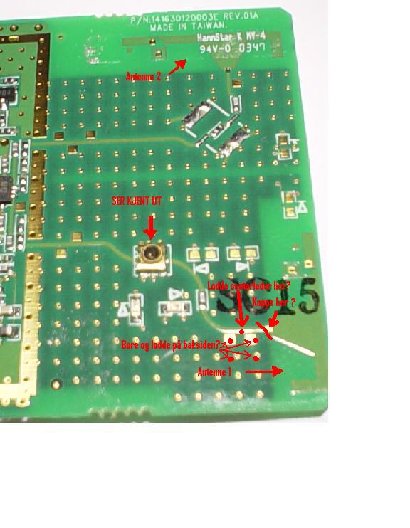

Zapped Skrevet 2. april 2005 Skrevet 2. april 2005 3com (3CRWE154A72) kortet mitt er nå åpnet og jeg lurer på hvor jeg skal lodde meg inn/kutte baner. Jeg har en vinklet RP-SMA kontakt som jeg vil bruke (ribbet fra et PCI TOPCOM kort. Det er forøvrig 2.4 GHz delen som skal moddes. Har en anelse om hvordan dette skal gjøres, da dette kortet ligner mistenkelig mye på topcom kortet til ArticOC, men jeg spør likevel for å være på den sikre siden.
Sneakerholic Skrevet 3. april 2005 Skrevet 3. april 2005 I utgangspunktet ser det veldig likt ut som det ArticOC moddet i denne threaden og sånn du har tegnet det ser korrekt ut. Bryt banen til antenne 1, lodd på senterlederen på rp-sma pluggen din til kretsløpet. På baksiden pusser du vekk den grønne filmen for å komme til kobberet (jordingen) og lodder de små bena på pluggen din til kobberet.
