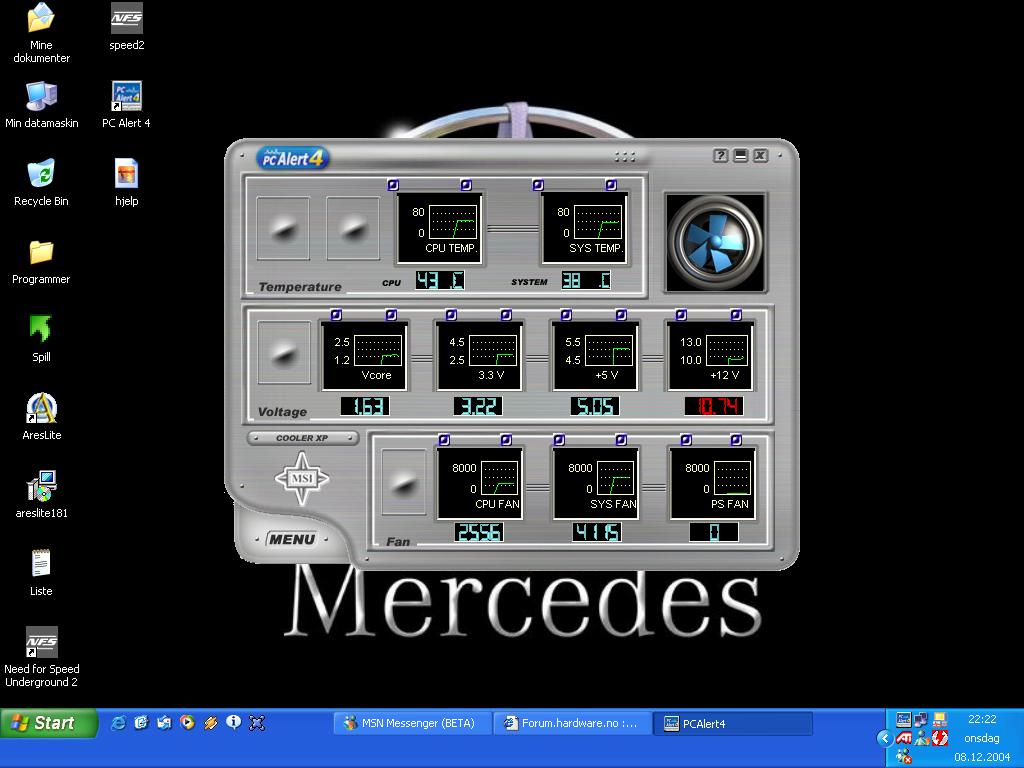

posse Skrevet 8. desember 2004 Skrevet 8. desember 2004 Heisann! Det hele begynnte med at PCen låste seg i NFSU2 Trykket pcen av på powerknappen og prøvde å starte den.. ikke f*** om den startet.. nappet ut strømkontakten å prøvde på nytt.. da funket det Rett etter at jeg kom inn i windows poppet PC alert opp og viste følgende på +12V Det ejg vet er at det skal være en 12V kontakt inn på HK som skal gi CPU strøm. Denne har jeg ikke på min PSU.. MÅ jeg ha den?! Har også problemer med artifacts i begynnelsen av boot men som forsvinner når jeg kommer til velkommst skjermen... Hva kan disse feilene bety? For liten psu? Spec: MSI K7N2 Delta ILSR AMD Athlon XP 2500+ Twinmos DDR Pc 2700 512
Rebel-Rider Skrevet 8. desember 2004 Skrevet 8. desember 2004 ja den må du ha ellers oppstår slike merkelige problemer som du har nå, .Har du multimeter så kan du måle 12v rett på molexkontakten /drevkontakten gul+sort for å dobbelsjekke
ok2k Skrevet 8. desember 2004 Skrevet 8. desember 2004 Hadde den vært 0,74 V hadde du nok ikke sett en dritt på skjermen
k-mouse Skrevet 8. desember 2004 Skrevet 8. desember 2004 Er vel 10,74 det står? (Se litt ekstra nøye på den grafen og, den viser over 10)
posse Skrevet 9. desember 2004 Forfatter Skrevet 9. desember 2004 det står 10.74.. Med multimeter målte jeg ca 11V ... Har dere forslag til ny PSU da?
