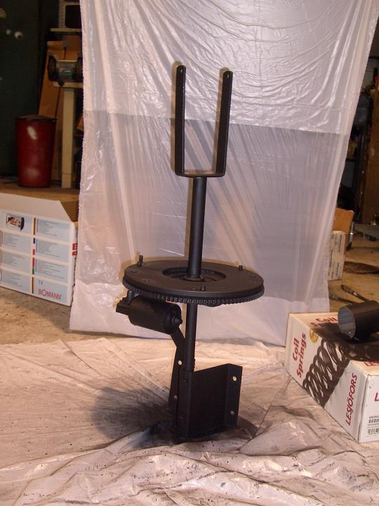

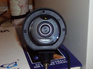

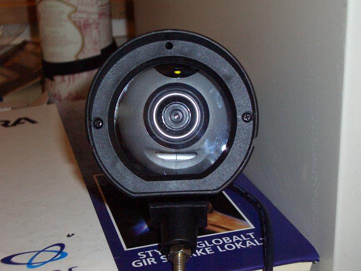

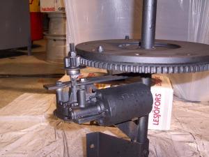

Oberst80 Skrevet 22. februar 2005 Skrevet 22. februar 2005 Utvidelse av Prosjekt Biquad antenne Jeg laget en antenne av en pringlesboks og satte den utenfor vinduet. Resultatet var overveldende av nett som poppet opp på skjermen. (jeg bor i toppetasjen på ei blokk med god utsikt) Videre så ville jeg lage ei heftigere antenne… Endte opp med en ifra www.elfa.se på 45cm og 18dbi til ca 1200kr. Har en plan om å montere denne utvendig på taket. Nå som det er sagt så syntes jeg det kan være tungvint å gå opp på taket for å finjustere denne. Så da ble løsningen å lage en elektrisk antenne som kan rotere 360gr og som også har en ”tilt” funksjon opp/ned. Videre så har ett webcam som skal monteres på antennen sånn at jeg ser hvilken retning den har til en hver tid. Webcamen er ikke laget for utvendig bruk.. men dette løste jeg ved å kjøpe en dummy overvåkningskamera fra Biltema nr: 83-045 til 198,-. Dummyen er egentlig bare en tett kapsling med glassfront som er perfekt å montere webcam på innsiden. Har ingen datablad på hvilke temperatur områder webcamen virker i.. så jeg skal beregne meg frem til en motstand som vil fungere som varme inni camerahuset. Slipper også da å få dugg på glasset. Problemene/utfordringene står i kø på mitt prosjekt, men ingenting er umulig. 1. Det er 10mtr ifra antenna og datamaskinen. - Har kjøpt en rp/sma -> n-plugg overgang på 8mtr - Har bygget om ett wlankort /usb sånn at det kan monteres rp/sma kabel - Webcamen er usb og har sin begrensing i utgangspunktet på 5mtr. Kan vell kjøpe en USB forgreiner som ”forsterker signalet underveis.. men dette er ikke gunstig.. da installasjonen skal være diskre. Prøvde også å klippe USB ledingen der farge grønn/hvit er signal som jeg ”forlenget” med 10mtr cat5 STP kabel.. men forsøket var mildt sagt misslykket. Planen der var evt å mate med +5V i nærhet av webcamen men signalet skulle gå til USB porten på pcen. 2. Løste 360grader rotasjonen på en ganske grei måte. Dro til skraphandler Harry bilvrak og kjøpte en vindusviskermotor som med litt trylling og sveising ble montert på ett stort drev. Rotasjonshastigheten er på 36sekunder. 3. Skal løse tilten opp/ned ved hjelp av en elektrisk vindusåpner til bil. 4. Styrer pkt 2 og 3 ved hjelp av lysreleer som også vil fungere som dreiretningsvendere. Jeg er ikke ferdig med prosjektet og undrer på om det er flere som har vært på en lignende tanke. Hvis noen har tips til hvordan tekniske ting av lengder på kabler osv kan løses så mottas disse med stor takk.

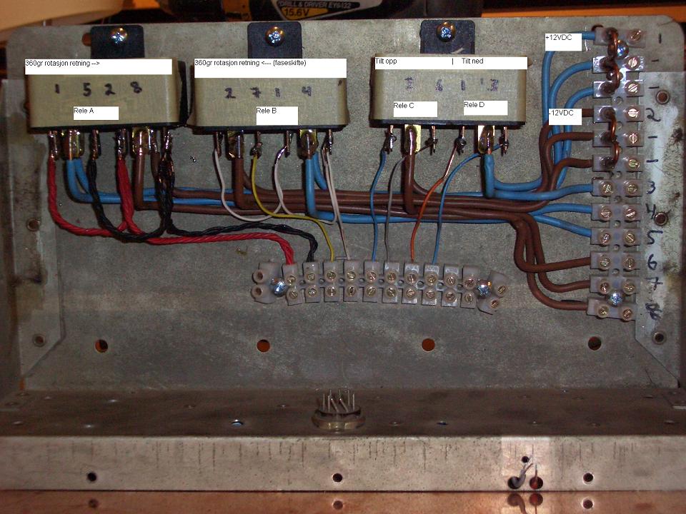

Oberst80 Skrevet 23. februar 2005 Skrevet 23. februar 2005 Har nå fikset Releboksen til motorstyring av antennen. dette kan kanskje virke litt uoversiktelig men skulle det være noen spørsmål om koblingene så bare spør.
