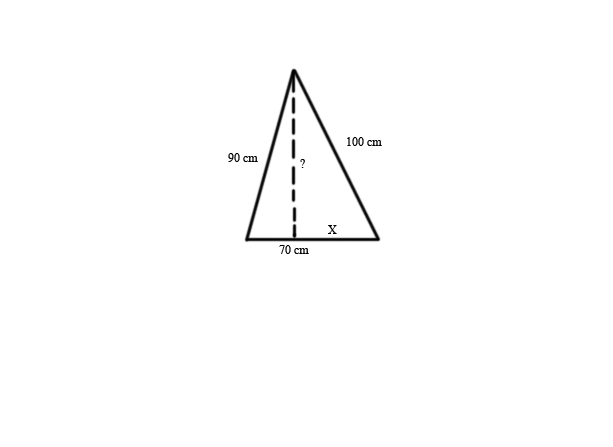

Sodd Ball Skrevet 11. januar 2008 Skrevet 11. januar 2008 Noen som kan hjelpe meg med denne oppgaven? Jeg må finne ut høyden på trekanten ved å bruke pytagoras. Og læreren nevnte noe om en likning...
K.. Skrevet 11. januar 2008 Skrevet 11. januar 2008 (endret) Du kan sette opp pytagoras for de to trekantene i den store trekanten. Trekanten til høyre får likningen: x2 + y2 = 1002 hvor y her betyr høyden i trekanten. Trekanten til venstre får likningen: (70 - x)2 + y2 = 902 Nå har du to likninger med to ukjente som du kan løse uten videre problemer. Endret 11. januar 2008 av Knut Erik
