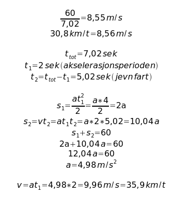

kakemonster7 Skrevet 12. juni 2007 Skrevet 12. juni 2007 Mulig dette er litt fysikk også, men håper noen kan hjelpe meg med denne... En person løper 60 meter på 7,02 sekunder... Da har han en gjennomsnittsfart på 30,8 km/t... Han bruker to sekunder på å akselerere til topphastigheten, og den holder han helt frem til mål. Hva er topphastigheten? Vis også hvordan du kom frem til svaret.. Takk
GeO Skrevet 12. juni 2007 Skrevet 12. juni 2007 Hvis du ikke vil blande inn fartsligninger og så videre, er det jo enkelt å tegne en graf av farten som funksjon av tiden (v-t-diagram). Da ser du at strekningen, 60 m, er arealet, som består av en rettvinklet trekant og et rektangel. Det kan kanskje gi deg et utgangspunkt? Overslaget mitt til svar er 36 km/h.
endrebjo Skrevet 12. juni 2007 Skrevet 12. juni 2007 (endret) Edit: Usj. Idiotisk regnefeil. Endret 12. juni 2007 av endrebjorsvik
