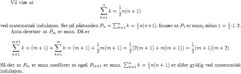

Noen som kan bevise dette?

Induksjon er kanskje ikke det beste å bruke her, da man må anta at en formel er kjent fra før av.
8796410[/snapback]
Ja der har du eit poeng. Det er jo eit fullgodt bevis for at formelen gjeld, men heller ikkje noko meir...
