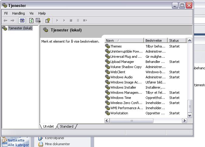

Artistic.Hipster Skrevet 6. oktober 2004 Forfatter Skrevet 6. oktober 2004 finnner ikke zero configuration jeg Slik ser listen ut hos meg(det skulle vel stått helt nederst en plass?)
reeeeg Skrevet 6. oktober 2004 Skrevet 6. oktober 2004 finnner ikke zero configuration jeg Slik ser listen ut hos meg(det skulle vel stått helt nederst en plass?) Det stod "Wireless Zero Configuration" hos meg
