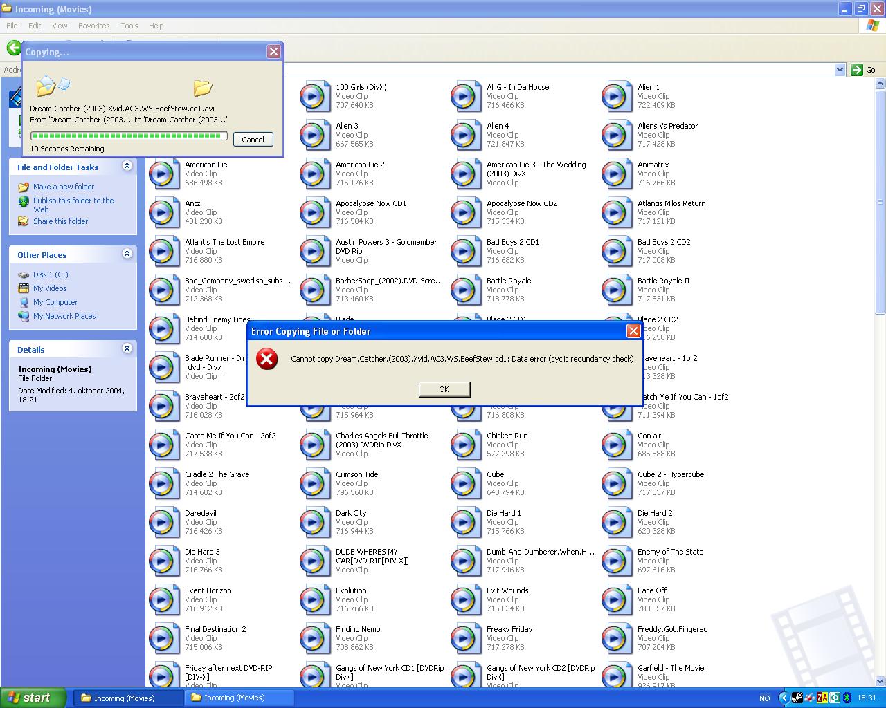

skal det snart
fikk denne feilen(hvedlagt fil)
