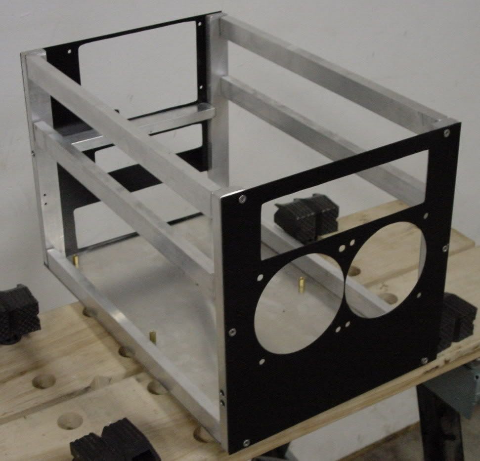

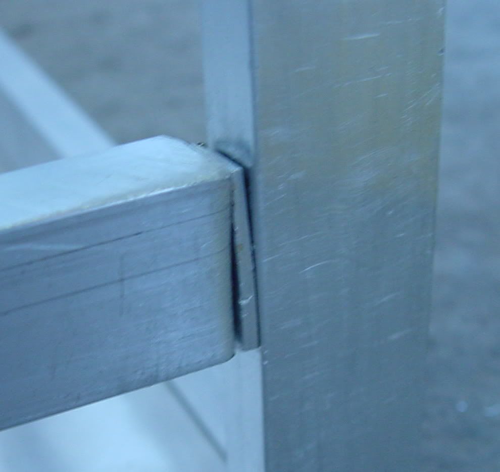

Cybermantix Skrevet 14. august 2004 Forfatter Skrevet 14. august 2004 *Update* Nå har jeg jobba litt mer og gjort ferdig bærestrukturen. For å forenkle hullborringa for skruene tok jeg en av endestykkene fra ett av de forkasta "bjelkene" og målte nøyaktig og borret hull for to skruer. Dette ble malen jeg brukte for å lage resten av hullene; Hver bjelke ble festet med 2 skruer i hver ende. Så i de vertikale bjelkene drillet jeg hull på begge sider; små på "festesiden" og store på den andre for å kunne få inn skruen. Dette gikk relatvit greit, med unntak av der jeg skulle skru inn skruer på tvers; Her hadde jeg problemer med å få plassert skruene da det viste seg at jeg ikke hadde noen magnetiske skrutrekkere, skruene likeså. Skruene hadde en tendens til å falle av skrutrekkeren før jeg nådde hullet. Da var det ett svare strev med å få dem ut av røret, deretter prøve igjen. Broren min kom med en genial løsning; Ta litt papir, rull det til ett rør, og putt det inn i hullet. Deretter "sklir" bare skruen rett inn i riktig hull. Det sparte meg mye strev. Takk brodern Selv med malen ble det litt unøyaktigheter, så enkelte bjelker ble litt skjeve. I ett tilfelle hadde jeg slurvet og laget tverrbjelken foran 1mm for kort. Hvordan jeg klarte dette skjønner jeg ikke Men jeg kappet til en liten bit og la imellom. Problem løst. Heldigvis hjalp bunnplaten med å stabilisere opplegget mye, ellers hadde det blitt litt lealaust. Bedre blir det nok også med front- og bakplate. Her er det foreløpige resultatet:

Cybermantix Skrevet 16. august 2004 Forfatter Skrevet 16. august 2004 *Update* Hmm... Nå var det ikke voldomt mange innlegg siden siste da men.... Jeg har diverse ting siden sist. Jeg holder på å lakke front og bakpanelet, med noe lakk jeg kjøpte på Torshov. Først pusset jeg platene med 400 slipepapir; Deretter tok jeg på grunning; Nå holder jeg på med å lakke med svart maling. Skal etterhvert ta ett lag eller to klarlakk. Innimellom lagene med maling tar jeg annet småarbeid. Jeg har feks satt på festepunktene til hovedkortet; Dette gjorde jeg ved å borre hull i bunnplata og skru festepunktene nedi ved hjelp av skiftenøkkel. Siste tingen jeg har gjort er å begynne seriøst på harddisk-racket. Jeg har borret hull for harddisk-skruene; Og holder på å lime sammen racket nå med "super-stål". Når lim og maling er størknet, begynner jeg og sette ting sammen, og da feste holderne for den optiske enheten på toppen av hd-racket og foreta justeringer. I mellomtiden skal jeg begynne på Plexi'n

Cybermantix Skrevet 19. august 2004 Forfatter Skrevet 19. august 2004 *Update* Jeg har jobbet litt siden sist, hovedsaklig har jeg gjort ferdig HD-racket. Først hadde jeg målt opp og testet ut plasseringen til den optiske enheten, deretter laget jeg hull i holderene; Merk de ekstra hullene i den øverste, dette fordi den overlapper noen av skruehullene til harddiskene. Deretter ble det samma regla som før, pusse flatene som skulle limes, tørke av dem, legge på lim og legg under press i en time. Tadaa! Nå har jeg også festet front- og bakpanelet; Nå holder jeg på med plexiglassplata. Jeg har kappet den til, men har ennå tilgode å få lakka baksiden, da logoen som skal være der ennå ikke er helt ferdig. Plexiglasset skal festes til fronten med dobbeltsidig teip, som også gir litt nødvendig avstand fra skruehodene. Planen er i morgen å få kjøpt og bøyd til platen til dekselet. 1mm evt. 0.8mm avhengig av stivhet... Deretter å begynne lakkingen av den. Samt å få lakket ferdig og montert plexiglassplata. Da kan jeg begynne å stappe inn hardware
