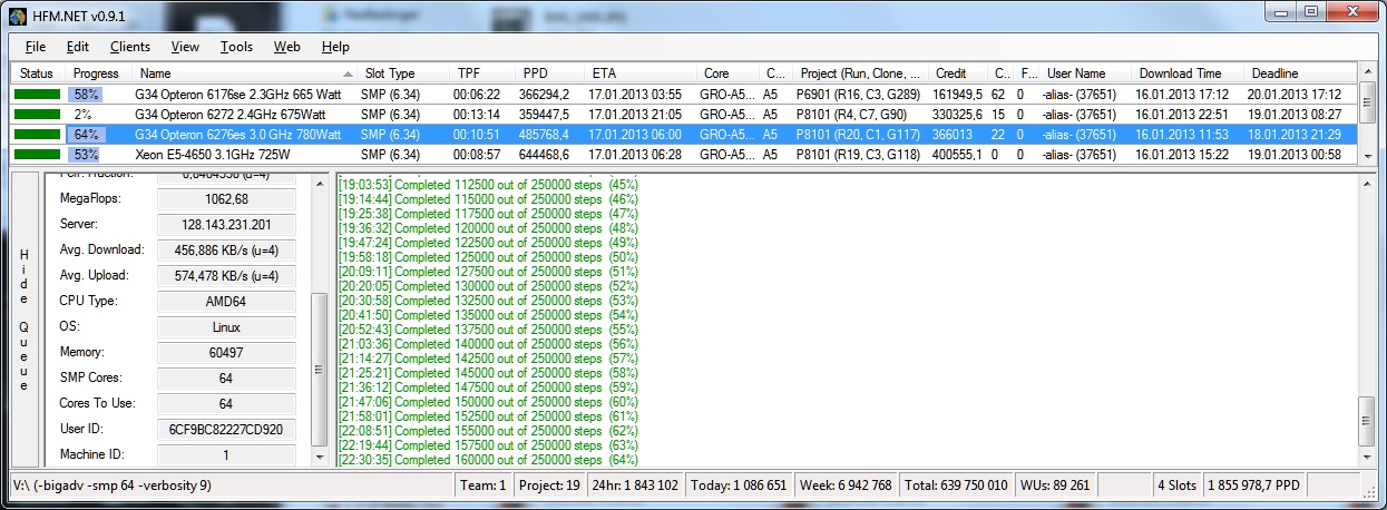

-alias- Skrevet 16. januar 2013 Skrevet 16. januar 2013 (endret) Statistikken din er ganske bratt oppadgående og hvis maskinen din kan folde 100% stabilt 24/7 over noe tid så vil gjennomsnittet ditt sakte nærme seg 300K PPD noe mer. Din maskin kan sammenlignes direkte med min E5-Xeon 4P server som leverer 665K PPD på sitt beste. Det normale er 640K, og halvparten av dette blir 320K som din maskin teoretisk bør kunne levere med en frekvens på 3.1GHz, som er lik frekvensen min server sykler med. Du svarte ikke på hvilket OS, og om du har lagt inn the Kraken og BFS? Endret 16. januar 2013 av -alias-

avo Skrevet 17. januar 2013 Skrevet 17. januar 2013 Tilbake på kontoret etter en mindre utflukt i varmere strøk. Er så kaldt her at jeg måtte klokke opp Supermicroen litt Nå er jeg nede i 12min 13 sec pr % på 8102 Ikke noen veldig økning, men blck på 106 er max i BIOS, så det er neppe mye mer å hente, om ikke også BFS og Langouste kan gi noe mer ytelse ved siden av TheKraken
avo Skrevet 17. januar 2013 Skrevet 17. januar 2013 (endret) http://folding.extre...php?s=&u=603221 Denne viser et godt bilde av folding under Windows, og Linux med bigadv. Windows - ca 150k PPD, Linux med Bigadv - ca 650k PPD Skal se om jeg får lagt inn Ubuntu på nytt på Dell maskinen så jeg kan leke litt med TheKraken og slik morro der også i håp om å skvise litt mer ut av den Endret 17. januar 2013 av avo
