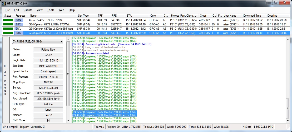

-alias- Skrevet 14. november 2012 Skrevet 14. november 2012 (endret) 4 x Interlagos 6272ES. Har øket frekvensen til 3.2GHz, og det ser foreløpig fint ut. Ingen økning i temperatur. Strømforbruket økte noe, til 875W, og TPF er nå 10:23. Antar at jeg må klare 3.6 - 3.7GHz for å sette noen rekord for P8102. Det kan nok holde hardt, mest sannsynlig må jeg til med en PSU nr. 2 også. Update Etter 5 - 6% med oppjuster frekvens er TPF nå nede i 10:18. Update igjen kl. 19.30 Øket frekvensen til 3.3GHz, TPF forbedret til 10:02 - 10:03 Strømforbruk 900W Temperaturer på CPUer, som tidligere med det samme, men økte med 2 grader etter 5 - 10 minutter. Fikk også en gang TPF på 7:45 inn i mellom de andre, uthevet med blått. Vanskelig å si hva som er grunnen, men kanskje det er snakk om en boostfunksjon som slo inn over noe tid. Endret 14. november 2012 av -alias-

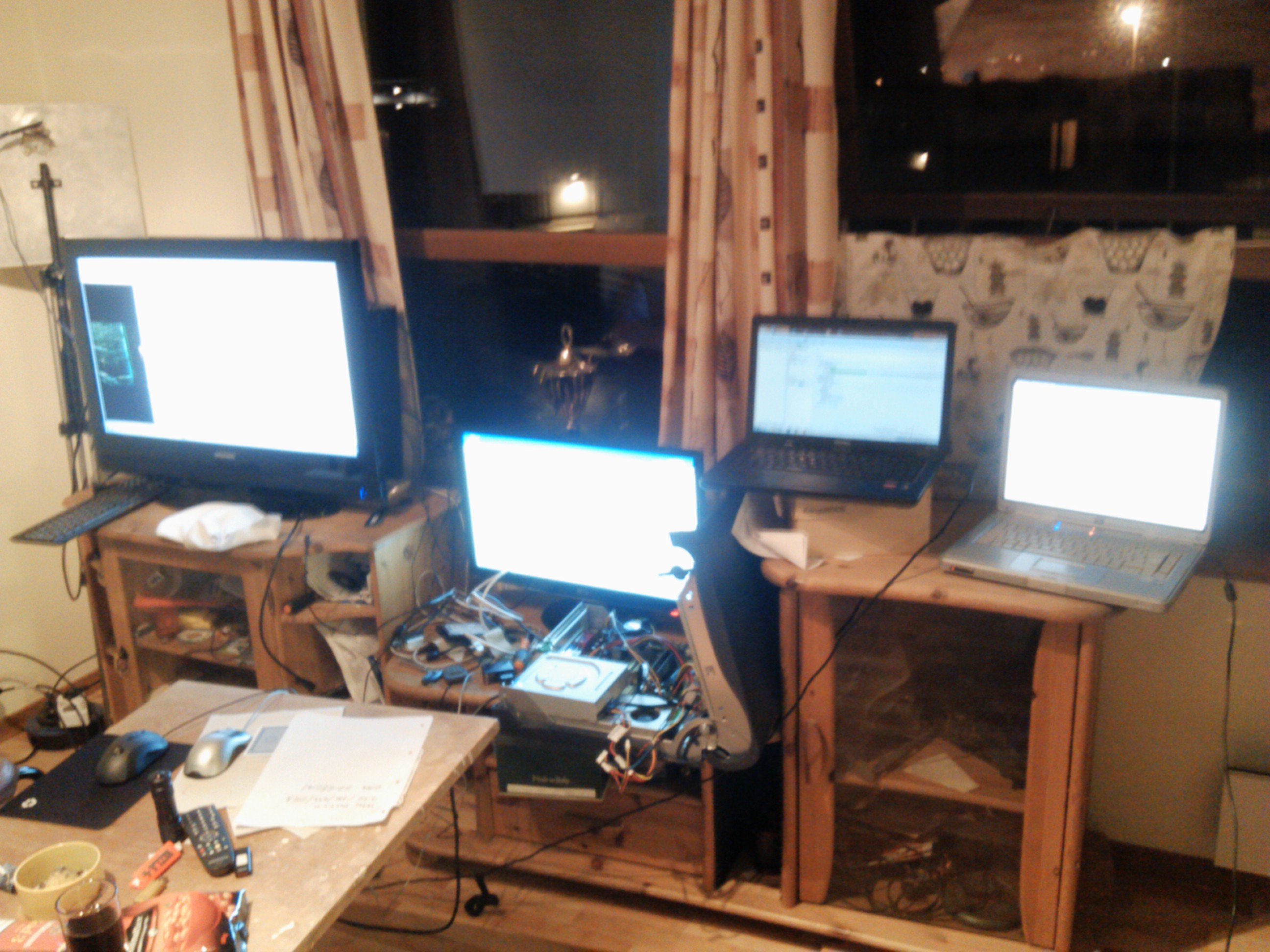

pc`baby Skrevet 15. november 2012 Skrevet 15. november 2012 Hva er v7-klient? prøvde slik den er nå med client-type beta men fikk error .. Bilde av folde maskinene.ikke noe å rope hurra for, men di gjør jobben sin :-)

-alias- Skrevet 15. november 2012 Skrevet 15. november 2012 Noen som har testet ut xeon E5 om hvordan de presterer i forhold til opteron.http://www.anandtech...e-for-servers/2 Har en 4P rigg med fire E5-4650 ES som folder, og det er ikke noe ennå som kommer i nærheten av ytelsen til disse, og da kjører disse stock, men med turbo 3.1GHz aktivert for alle cores. Jobber også med ett sett på fire Opteron 6276 ES som jeg har klart å klokke opp fra 2.3GHz til 3.3GHz, men de ligger ennå 68 sekunder bak i TPF for P8101 i forhold til E5-4650 nevnt over. Håper å klare 3.6 - 3.7GHz med dem og da først vil de være på nivå i ytelse. Imidlertid er strømforbruket for Opteron settet rene marerittet så å kjøre fast på så høy frekvens blir ikke aktuelt, men kun for å se om det kan settes en rekord, som verdens raskeste 4P Opteron Interlagos rigg som folder for hardware.no. Men jeg mangler ennå 300MHz på å evt. nå rekorden.
