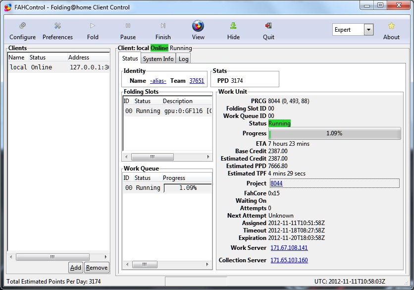

Ja, jeg testet nå på en gammel klient som var installert på min bærbare, og ved å slette workmappa og starte på vanlig måte ble ny WU hentet ned og er nå i gang, se bilde.

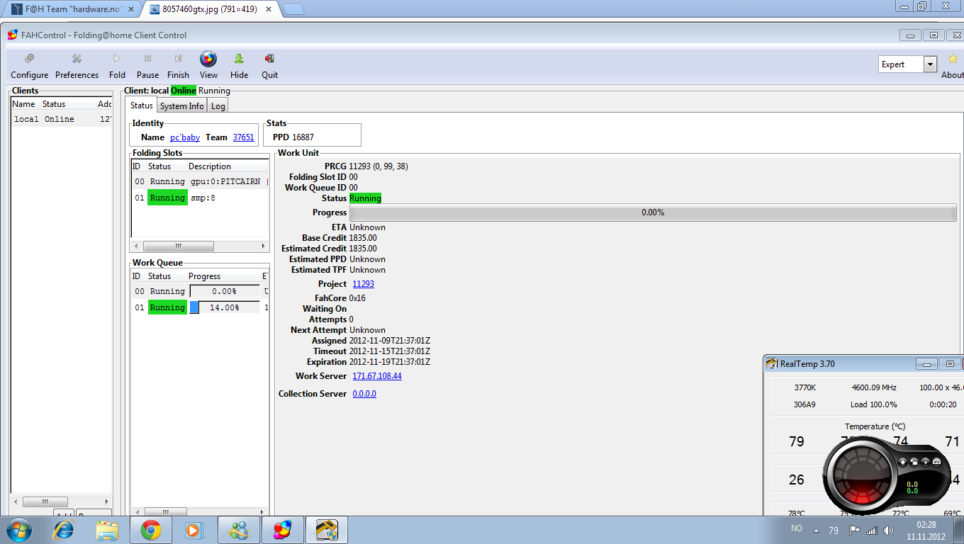

Her ser jeg også at "Collection Server" er 171.65.103.160 hos meg, mens den hos pc`baby var 0.0.0.0 som jeg tenker indikerer at noe ikke er riktig i config av klienten.
